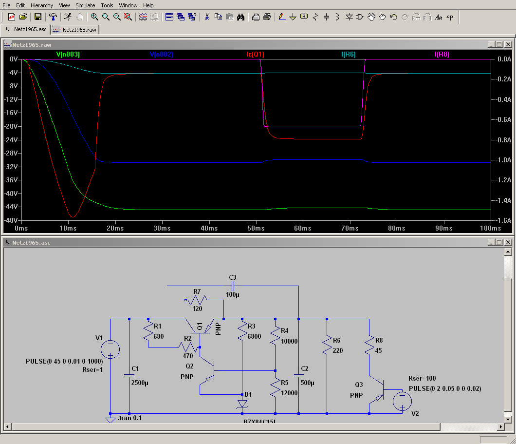

von Wolle R. (Gast)

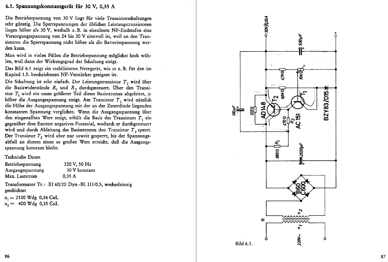

Siehe Bild (ich hoffe man kann es erkennen).
Ich habe schon viele Schaltungen zu Netzgeräten gesehen, aber irgendwie
stehe ich hier auf dem Schlauch. Was macht der 120Ω Widerstand da?
Danke für Ratschläge,
mfg Wolle
EDIT: In der Schaltungsbeschreibung wird weder die Funktion noch die
Belastbarkeit erwähnt.

von U. B. (Gast)
Verringert die Verlustleistung von T2.
Die (effektive) Differenzspannung zwischen Eingang und Ausgang bestimmt
die Leistung, die dieser Widerstand umsetzen muss.

von ArnoR (Gast)
Paul Baumann schrieb:
> Ich vermute, daß er zum Anlauf der Schaltung notwendig ist.
Nein, natürlich nicht. Die Schaltung läuft problemlos ohne den
Widerstand an, ist doch ganz einfach zu sehen.
Solange die Ausgangsspannung unter ca. 30V liegt, ist T1 immer gesperrt.
Daher wird T2 über R1 und R2 aufgesteuert, bis die Ausgangsspannung groß
genug ist, um auch T1 aufzusteuern (Emitterspannung T1 ist etwa =Ua bzw.
wird bei 15V geklemmt, Basisspannung ist Ua/2), der dann T2 den
Basisistrom entzieht.

von Jens G. (jensig)
Ist ganz einfach ein Entlastungs-R für T2, zur Reduzierung der
Verlustleistung in T2.

Kaum - da wir die Eingangsspannung nicht kennen, läßt sich auch schlecht
der Strom über diesen R abschätzen.
Man kann nur sagen, daß diese Schaltung eine gewisse Mindestlast
voraussetzt, um Regeln zu können.

von Wolle R. (Gast)
Peter Dannegger schrieb:
> Wird aber hier im Forum gerne gemacht, eine Schaltung aus dem
> Zusammenhang herauszureißen und die Leute grübeln sich dann die Birne
> heiß.
Erstmal Danke für die Antworten!
Nein, es gibt keinen Zusammenhang, das hätte ich dazugesagt. Die
Schaltung ist -wie richtig vermutet- aus dem Siemens-Schaltbeispiele
Heft, welches mir hier im Original (habe einige Jahrgänge davon)
vorliegt und ich habe es abfotografiert.
Im Kapitel unter "Netzteile", stabilisiertes Netzgerät für 30V 0,35A
ohne weiteren Verwendungszweck. Außerdem schrieb ich ja, dass zum
Widerstand nichts geschrieben wurde. Der Rest ist mir soweit
ersichtlich.
Also ausdrücklich kein Ladegerät. Ich will das auch nicht nachbauen, es
hat mich nur zu Grübeln gebracht, was der R da soll.
Allerdings werden sich die Leute damals schon ihre Gedanken gemacht
haben, warum der 120Ω da hingehört. Dachte erst, das führt die ganze
Schaltung ad absurdum, aber mit der Schutzfunktion das klingt plausibel
(ein minimaler Strom muss fließen). Spannung nach dem
Brückengleichrichter sind errechnet etwa 45V. Der Trafo hat keine
Ausgangsspannung angegeben, damals wurde das in Wicklungen ausgderückt.
Mfg, Wolle

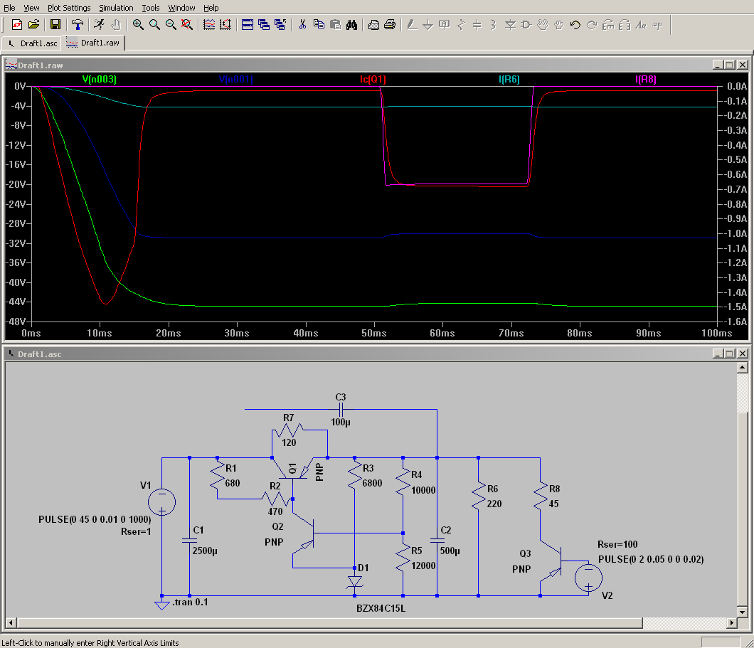

von Roland P. (pram)
Ich verstehe auch noch nicht ganz, für was der 100µF Kondensator da ist.
Wenn die Ausgangsspannung schnell sinkt, dann wird dem Transistor
darüber der Basisstrom entzogen und T2 sperrt => Ausgangsspannung sinkt
noch schneller.
Im Gegenzug steigt die Spannung bei Wegfall der Last ggf. abrupt an und
es gibt u.U. sogar Überschwinger.
Roland

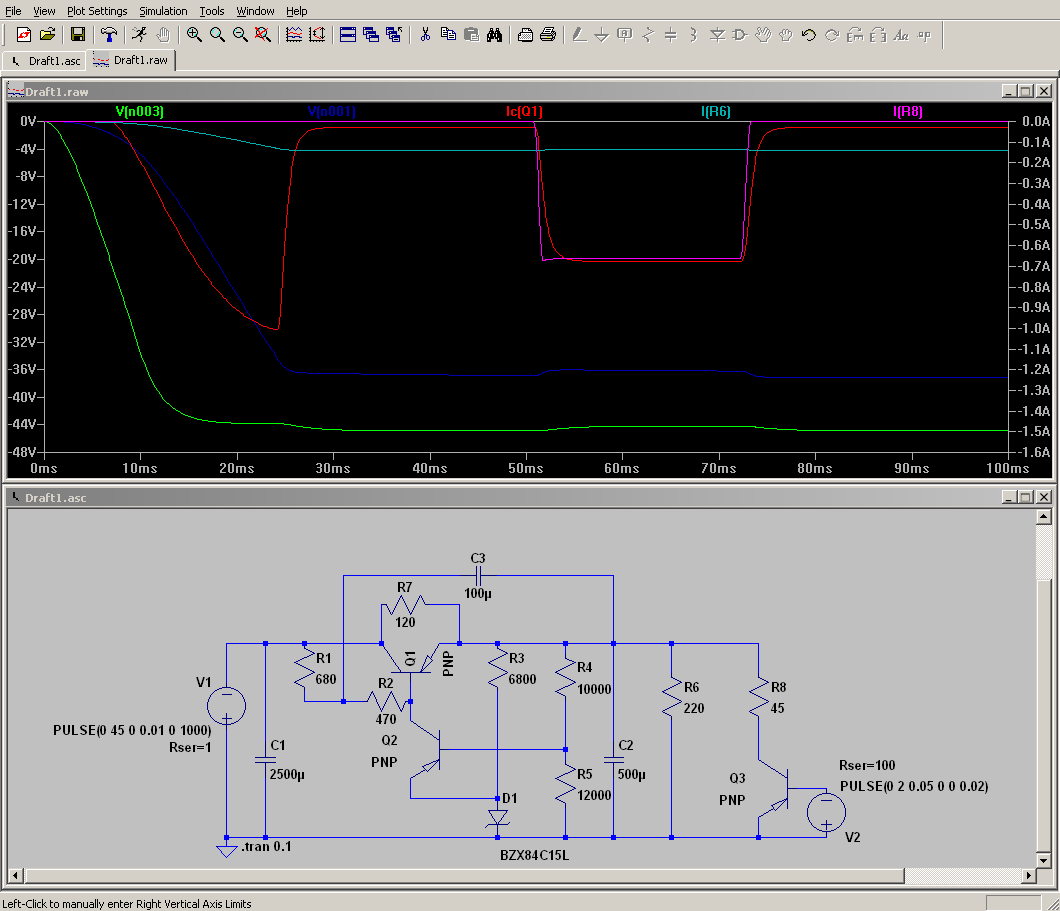

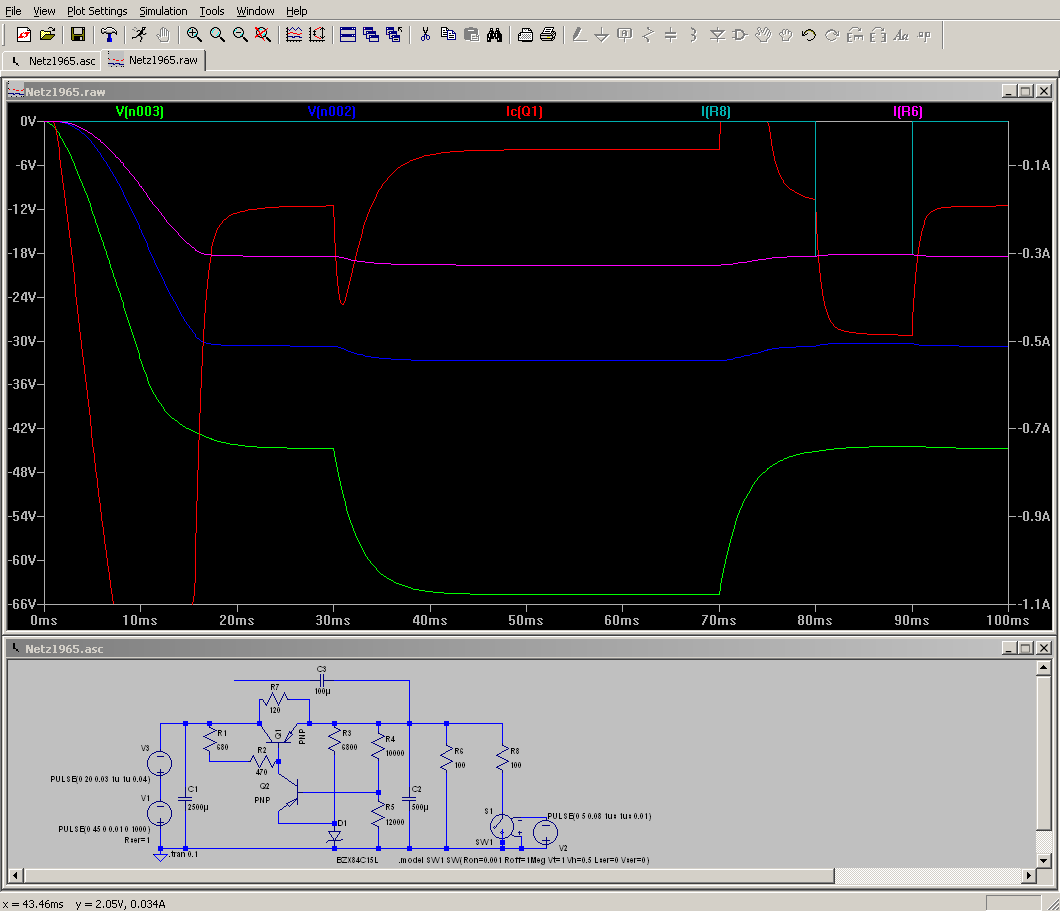

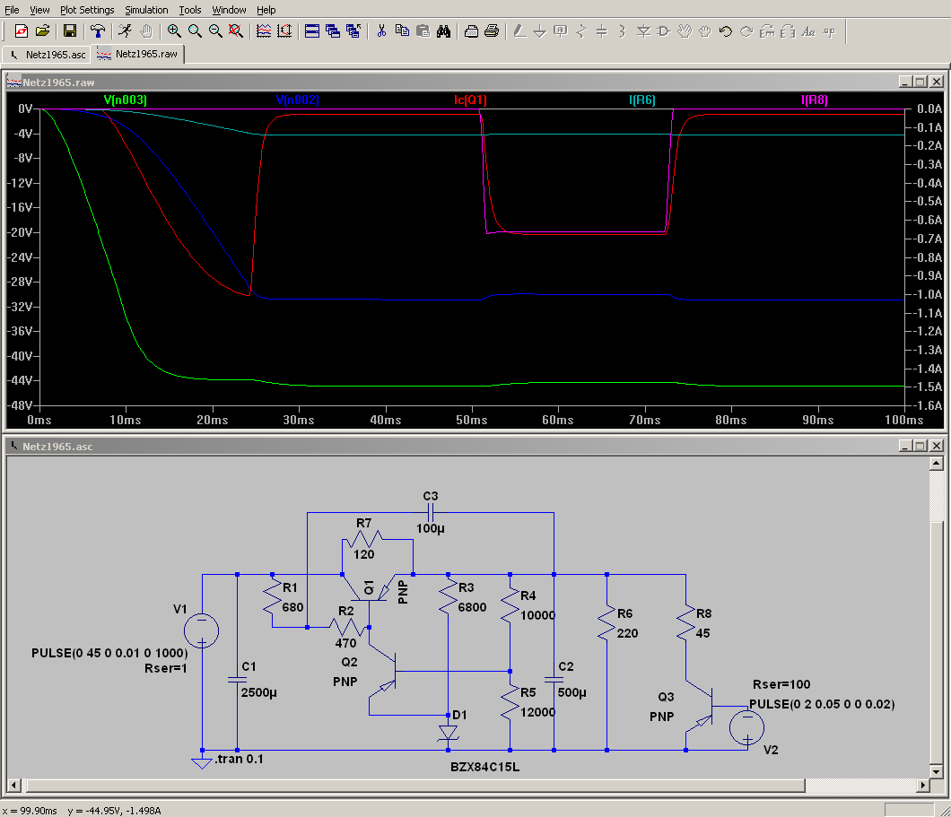

von Simulant (Gast)
Hier sind doch viele Simulations-Gläubige unterwegs. Da ist es doch ein
Leichtes, festzustellen, was ohne den Widerstand passiert.

von U. B. (Gast)
Am Ladeleko sollen 45 V liegen (steht weiter oben), am Ausgang 30 V.
Bei 0,35 A sind das also rund 5 W Verlustleistung; der Widerstand
entlastet den Ge-Transistor daher um fast 2 W.
> noch schneller.
Kennt hierzu jemand die Lösung? Das würde mich nämlich auch
interessieren :-)
von Lutz H. (luhe)
Der Kondensator kann nur über die Widerstände geladen oder entladen
werden, die auch die Basis mit einem Strom versorgen. Der Kondensator
wird die ganze Reglung etwas träge machen.
von mhh (Gast)
Der 100 µF Kondensator verringert den dynamischen Innenwiderstand des
Netzteiles. Das erspart wegen der Stromverstärkung des AD148 die 1000er
Werte für den Ausgangselko.

von b35 (Gast)
Es ist die Ausgabe April 1965, hier ist der Text dazu.

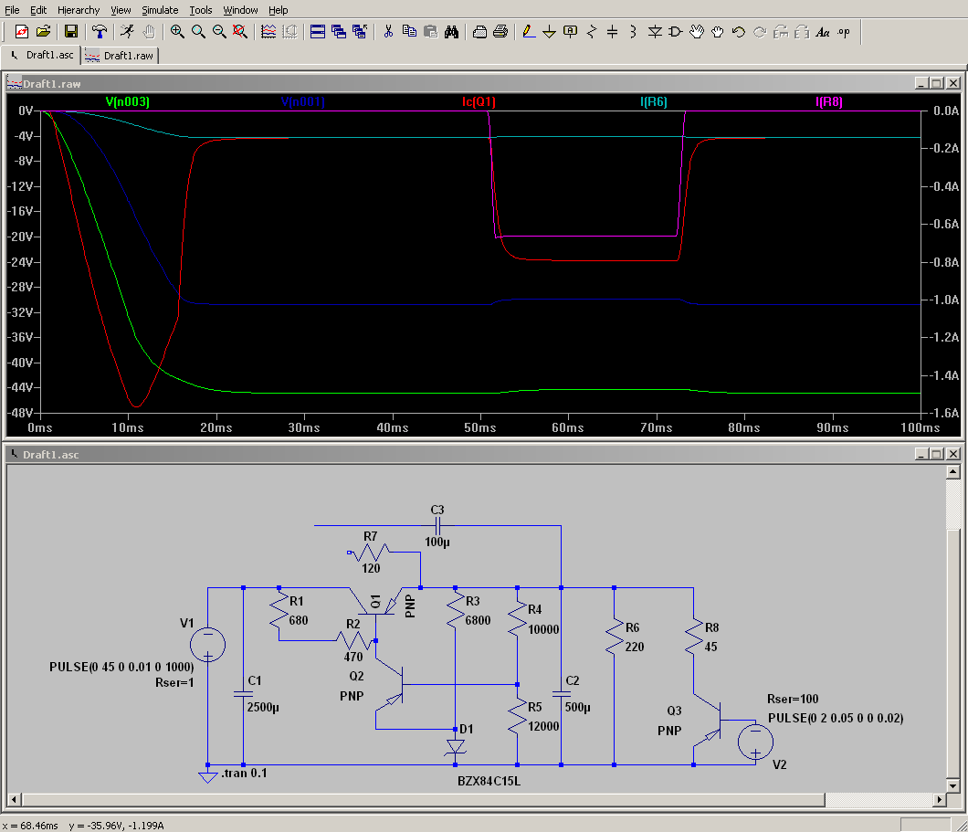

von Noch einer (Gast)
Anscheinend soll der Widerstand nur den Strom durch den AD148
verringern.
Der 100u Kondensator verringert nur den Einschaltstrom. Hat keinen
Einfluss auf die Regelung.
Entschuldigung, Murks.
Der Ausgang ist V(n002), nicht V(n001)
von Lutz H. (luhe)
Ich denke, der Kondensator hat einen Einfluss auf die Regelung, wenn
auf der Eingangsspannung Spannungssprünge oder Spitzen vorganden sind.
Leider hebe ich keine Zeit die Simulation zu zeichnen.
> wenn auf der Eingangsspannung Spannungssprünge oder Spitzen vorganden sind
Stimmt, die Abweichungen bleiben kleiner und kurze Spitzen verschwinden
von Winfried J. (Firma: Nisch-Aufzüge) (winne) Benutzerseite
@ wolle
mit der Anderen Seite wird es klarer !
bei Uc1=*220V*1,41*4/21= 59 V
RLast= 30V/0,35A= 86 Ohm
Ri =29V/0,35A =83 Ohm
Uce(T2)= 29V
I(R120) =0,242A
Ic(T2) =0,35A-0,242A =0,108A
Pv(T2)=0,108A*29V = 3W (das ist moderat)
zum Vergleich ohne R120
PV (T2)= 0,35A * 29V = 10,15 W !
die Grundlast muss 0,160 A sein damit Ua < 40V bleibt  (RL < 250 Ohm)
Das kann nur für einen Klasse A oder AB Verstärker gut sein deren
Ruhestrom in etwa 1/2 I max ist
10 Watt Klasse AB ist Heimelektronik der Sechziger in diskreter
Schaltungstechnik Sandard
Dazu passt die Schaltung gut. Der R=120 Ohm sparte einen wesentlich
teureren 12 W Transistor so das ein 5 Wat Typ für die Regelung gut
ausreichte.
Man darf nicht vergessen, damals muste man produzieren und selektieren,
mit anfänlich 10% später 30% Ausbeute.
Namaste
siehe http://www.elektronik-kompendium.de/sites/slt/1501211.htm
Gruß Winne
