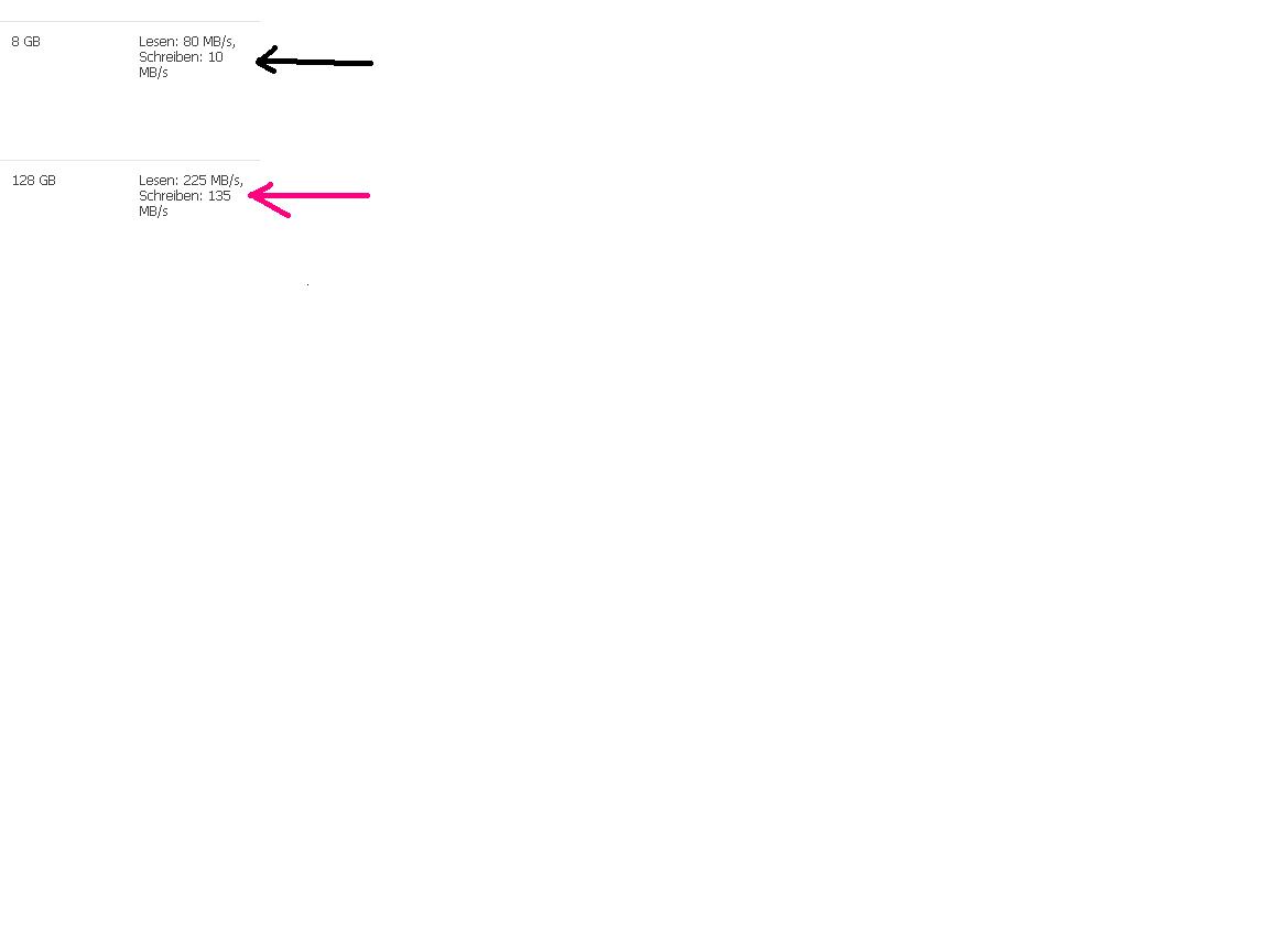

von oszi40 (Gast)
Es muß nicht am Hersteller liegen. Die bauen, was der Markt braucht:
A-Klasse bis S-Klasse. Hier Beispiel Kingston: Langsame 8GB-Sticks und
10x schnellere.
> 10x schnellere.
Nicht nur auf der Seite hängt es vom Markt ab. Teilweise können auch
Sticks vom selben Typ sehr unterschiedlich in der Geschwindigkeit sein,
wenn z.B. der anfangs verwendete Flash-Typ gerade nicht verfügbar ist
und dann ein anderer langsamerer als Ersatz verwendet wird. Deshalb kann
man leider auch nicht immer den Tests vertrauen. Das ist wie früher bei
den CD-Rohlingen. Da konnten auch Rohlinge von ein und dem selben Typ
von verschiedenen Herstellern und komplett unterschiedlicher Qualität
sein.
Umd das auf dein Beispiel mit den Autos zu übertragen: Das ist dann
ungefähr so, als ob du eine S-Klasse kaufst und die dann nur mit einem
A-Klasse-Motor geliefert wird, weil es bei den S-Klasse-Motoren gerade
einen Lieferengpass gibt.
