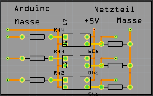

Hallo Leute
Ich habe ein Merkwürdiges Problem mit meiner Optokopplerschaltung
(Schaltbild im Anhang) Die Gelben Leiterbahnen sind auf der Oberseite
verlötet die Orangen auf der Unterseite. Damit steuer ich eine Reihe von
16 Schieberegistern an, welche Wiederum LEDs ansteuern Die
Schieberegisterschaltungen verteilen sich auf eine Strecke von ca 3 m
Bauteile:
Optokoppler HCPL-817-000E
Vorwiderstände auf Diodenseite 200 Ohm
Pulldownwiderstände auf Fototransistorseite 330 Ohm
Betreibe ich den Optokoppler mit einer auf einem Steckbrett
aufgesteckten Schieberegisterschaltung funktioniert alles prima. Die
Optokoppler sind sogar schnell genug um damit PWM Signale mit 980Hz zu
realisieren.
Verwende ich den jedoch in Verbindung mit meinen
Schieberegisterschaltungen für meine LEDs bekomme ich keine Saubere
Steuerung mehr.
Angenommen ich habe 1 LED an, welche jeweils durch 8 LEDs läuft und
wieder von vorne anfängt(Mein Testsignal für Lauflichter) Leichtet bei
dem ersten Register die led die an sein soll auch so wie es sein soll,
jedoch leuchten/flackern die beiden nachfolgenden LEDs ebenfalls. Dieses
Bild verschlimmert sich je "weiter" das Schiebe register vom Arduino
enfernt ist. Zur Versorgung der LEDs zapfe ich die 5V Spannung eines
alten Computernetzteils an. Optokoppler will ich nutzen damit wenn was
schief geht es nicht meinen Arduino zerschießt.
Wenn ich Testweise beide Massen verbinde und die Signale ohne
Optokoppler also direkte Kabelverbindung weiterleite funzt wieder alles
Perfekt so wie es soll.
Ich habe schon Versucht am Ende der Schieberegisterreihe einen
Abschlusswiderstand einzusetzen wie man es z.B. bei RS485 macht, hat
allerdings nichts geändert...
die 3 Steuerleitungen (Clock Latch und SerialData) haben
zusammengenommen eine Länge von ca 3m. Das Serial Data Kabel geht immer
aus dem QH in den SER Pin vom Nächsten Schieberegister(Reihenschaltung
der SR) Latch und Clock werden einfach
weitergeschleift(Parallelschaltung).
Habt ihr vielleicht eine Idee woran es liegen kann, dass meine gelöteten
Schieberegisterschaltungen nur in Verbindung mit meiner
Optokopplerschaltung nicht funktionieren? ohne jedoch alles prima funzt?
Daher gehe ich mal von aus dass die Schieberegisterschaltungen alle OK
sin.

Erster Fehler:
Der Optokoppler hat ein Übertragungsverhältnis von <=50%.
Wenn der Arduino mit 5V betrieben wird, ist der Strom durch die
Leuchtdioden ca. 16,5mA. Am Ausgang können dann also 8,25mA geschaltet
werden.
5V / 330 Ohm sind aber 15,2mA.
Zweiter Fehler:
Durch den "hohen" Ausgangswiderstand von 330 Ohm und die
Leitungskapazität + Kapazität der IC's werden die Signale stark
verzerrt. Vor allem das Clock Signal muss daher wieder aufbereitet
werden.
Dritter Fehler:
Vermutlich ist die Stromversorgung der Schieberegister nach den langen
Leitungen auch nicht mehr gut.
Hast du ein Oszilloskop? Damit könntest du den Effekt sofort sehen.
Viel zu groß
Und ich schrieb "zu klein".
Wir haben beide Recht. Für den Optokoppler ist der Widerstand zu klein,
er kann nicht soviel Strom fließen lassen. Für die Last ist er viel zu
groß.
Man könnte hinter die Optokoppler jeweils einen Schmitt-Trigger mit
geringem Ausgangswiderstand setzen. oder Optokoppler mit integriertem
Schmitt-Trigger verwenden.
Aber bei der Leitungslänge (3m) habe ich auch bammel, das simple
Logikpegel nicht mehr ausreichen. Mit RS485 funktioniert es bestimmt
zuverlässig.

Weil die Optokoppler den Strom nicht verstärken, sondern vermindern
(CTR < 100 %). Die Arduino-Ausgänge allein sind offensichtlich stark
genug, dass die Signale nach 3 m immer noch in der Toleranz der Eingänge
der Schieberegister liegen.
> Was den rest der schaltung angeht kann ich denn hinter die optokoppler
> OPVs setzen(hab welche rumliegen)welche von der beschaltung und
> verstärkung her so groß sind das die zwischen 0 und 5V hin und
> herspringen, je nachdem was der optokoppler vorgibt.
Das wäre möglich. Allerdings sind OPVs eigentlich für analoge Signale
gedacht; für digitale Signale wie hier würde ein Transistor völlig
ausreichen. Zusammen mit dem Transistor des OKs nennt sich das dann
http://de.wikipedia.org/wiki/Darlington-Schaltung ; es gibt auch
Optokoppler, die so etwas schon eingebaut haben, z.B. 6N138. Aber auch
Transistoren verstärken mehr oder weniger linear und sind in der
Darlington-Schaltung sehr langsam; noch besser wäre ein Optokoppler wie
z.B. der H11L1, der einen Schmitt-Trigger mit Logik-Ausgang hat.
