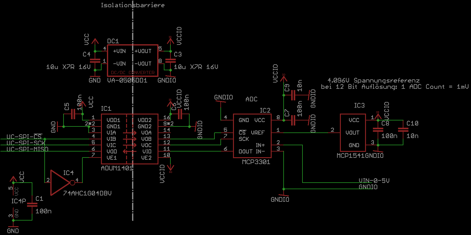

von Josef R. (jr1234)
analoge Schaltungstechnik ist nicht meine Stärke, und google hat mir
auch nicht weiter geholfen. Deshalb hier meine Bitte um Unterstützung:
Mein Ziel
Messen einer Spannung 0-25V, wobei mich der Bereich 10-25V nur
interessiert.
Ein Meßaufnehmer 0-1. 0-5 oder 0-10V steht zur Verfügung. Allerdings
haben die Eingänge eine gemeinsame Bezugsmasse.
Als Versorgungsspannung steht max. 12V zur Verfügung. 5V ist auch
vorhanden, andere müssten erzeugt werden.
Genauigkeit: 0,5 V Auslösung sind ausreichend, gut sind 0,1V
Eigentlich möchte ich eine Schaltung gar nicht selber entwickeln. Ein
Kaufteil wäre für mich von Vorteil, Und das am Besten auch noch
preiswert.
Ein Trennverstärker wäre m.E. das richtige. Ich finde allerdings kein
Exemplar mit meinen Eckdaten.
Geht es auch anders ?
Zur Info: Ziel ist die Messung der Eingangsspannung an meinen
Solarregler auf dem Boot.
Danke für jeden Hinweis.
JR

von JR (Gast)
Danker der vielen Antworten,
scheinbar gibts es sowas auf dem Markt nicht. Da muss ich wohl doch
selber löten.....hm.
Gibt es eine "fertige Schaltung"  Meine E technik Kenntnissse sind nicht
mehr die besten......
Danke für Antwort.
mfg
J. Rick

von JR (Gast)
> Allerdings haben die Eingänge eine gemeinsame Bezugsmasse.
>Ist das die selbe Masse, die auch dein Messsignal hat?
Nein, genau das ist mein Problem. Es gibt scheinbar keine gemeinsame
Masse.
Spannungsteiler:
So mache ich es mit den Spannungen, die auf gemeinsamer Masse liegen.
Hier nun ist es aber ein anderes Potentional. Und der Hersteller
empfiehlt ausdrücklich, KEINE Masse Verbindung.
Aber Danke für die Anregung.

von Pas C. (agile_ente)
Als Idee, ein linearer Optokoppler?! Relativ einfach, wenn auch nicht
unbedingt kostengünstig
https://www.mikrocontroller.net/articles/Optokoppler
Ggf. halt mit Vorteiler etc. Über was für eine Spannung reden wir denn,
DC? Und ganz sicher, dass die Trennung sein muss?
von jr4711@hotmail.de (Gast)
schnelle Antwort -- Danke
Spannung: 10-25 V, und einmal 10-15V
DC -- Ja, einmal für die Spannung der Solarpanels(10-25V), und (10-15V)
als Batterieüberwachung der Startbatterie des Diesels. Diese ist
wirklich potentialgetrennt verbaut!
Ja, Trennung sollte sein. Möchte die Masse nicht verknüppeln ( Batterie)
bzw. Votronik ( Hersteller Solarregler) warnt davor.
Optokoppler: Ich denke, ein Optokoppler kann keine analogen Werte
übertragen ?????
JR

von Lurchi (Gast)
Als Spannungs-frequenzwandler käme der 4046 PLL Chip in Frage. Der VCO
teil sollte 1-5% Toleranz zulassen. Für höhere Ansprüche gäbe es z.B:
LM331. Ein kleiner µC ist auch eine echte Alternative, wenn man ihn
programmieren kann.
Ein Stromverbauch im 100 µA bereich (im Mittel) sollte zu verkraften
sein.
Optokoppler können auch Analoge Werte übertragen, nur die Genauigkeit
ist normalerweise nicht so gut. Es gibt ein paar spezielle (IL300) die
da etwas besser sind.
von Frank K. (fchk)
Auch gut. Nimm einen SPI-ADC wie zB.
http://www.microchip.com/wwwproducts/Devices.aspx?product=MCP3201
Die SPI-Schnittstelle isolierst Du hiermit:
http://www.analog.com/en/products/interface-isolation/isolation/standard-digital-isolators/adum1401.html
Den ADC versorgst Du mit einem kleinen isolierten(!) DC-DC-Wandler, zB.
http://www.tracopower.com/products/detail-view/?tx_products_pi1[series]=TMR%201&tx_products_pi1[parent]=bc_dcdc&tx_products_pi1[category]=bc_dcdc_sip&tx_products_pi1[browsebymode]=1&tx_products_pi1[action]=show&tx_products_pi1[controller]=Series&cHash=5237cbeacebc57e87dd6a1337c2de81c
Thema erledigt.
fchk
> übertragen ?????
Schau mal in dne verlinkten Beitrag ;-) Lineare Optokoppler können das.
Die Genauigkeit ist so eine Sache, aber in deinem Rahmen absolut
machbar. Es kommt natürlich stark auf deine Auswerteelektronik an, wenn
da was programmierbares mit digitalen Schnittstellen drin ist, ist
SPI/I2C etc natürlich deutlich schicker und genauer (und nochmal
einfacher über Optokoppler trennbar).

@fchk
Danke für das Posting,
Runtergeladen: Ja
Verstanden: nicht viel
Soweit konnte folgen
1. MCP3201  A/D Wandler
2, ADUM1401  gal. Trennung mit I2C Ausgang
SPG Versorgung über TMR1
Sorry, das traue ich mir nicht zu, daraus eine funktionierende Schaltung
zu bauen.
Die Schaltung ist nur ein Teil zu Problemlösung, nicht der Inhalt.
Wäre nur ein kostengünstiger Weg die Funktion zu bekommen.
mfg
Josef

von Frank K. (fchk)
ein Bild sagt mehr als 1000 Worte...
eben mal so in 5 min. hingeworfen - sollte so funktionieren.
einen Spannungsteiler wirst Du ja wohl noch dimensionieren können, und
SPI sollte nun auch kein Fremdwort für Dich sein.
fchk

@fchk
Spaungsteiler: das kann ich noch......dank google
Serielle Verbindung:  Da ich mehrere Messungen haben möchte ( max.
Ausbau 4 Stück) kann ich am BananaPi nicht genug
SPI: da ist schon die Grenze.  fast 30 Jahre keine Analogtechnik mehr
angesehen, und auch im Studium war das nicht meine Lieblingsdiziplin.
Wenn ichs richtig verstanden habe:
Dein Vorschlag ist, erst gar nicht mehr auf eine Messkarte, sondern per
SPI direct in den Bananapi ?
Muss mich dann aber besser um SPI kümmern:
SPI0_GND, SPI0_MOSI, SPI0-MISO, SPI0_CLK sind verständlich
SPI0_CS0, SPI0_CS1  sind dass andere Ausdrücke für SS0, SS1 ?
Schaue mir grade das SPI Interface auf dem BananaPi an....
Es scheint, das GPIO uns SPI gleich IRQ benutzen?? -> Nutze GPIO
schon...
Für mein Verständniss:
Mittels VA-0505DD1  stellst Du die Versorgungsspannung für die IO Seite
bereit ?  Ich hätte die aus dem Messsignal entnommen. Mache es so.
noch eine Frage:
C7 und C9 ebenso wie C8 und C10 sind parallelgeschaltet. Was ist der
Sinn ?
Spannaungsteiler. siehe oben, aber auf welchen "Niveau"? R1 = 1 KOhm
oder 1 MOhm ?
Für den VA-0505DD1  finde ich keine Daten und keine Bezugsquelle.
Ist m.E ein 5V/5V Wandler   wieviel mA hat/braucht der ? -> Ersatztyp
Viele Fragen, und ich Frage mich, ob ich dem Projekt gewachsen bin....
mfg
J. Rick

von Frank K. (fchk)
ja, geht auch. Der AduM funktioniert mit 3.3V und 5V, wobei Du an beiden
Seiten auch mit unterschiedlichen Spannungen arbeiten kannst.
genau. MISO und CLK parallel schalten (vor dem ADuM), pro Device ein
!CS.
MOSI brauchst DU hier nicht, weil Du keine Daten sendest (nur
Dummy-Bytes).
> schon...
Du möchtest sagen, dass SPI und GPIO auf den gleichen Pins liegen? Gut,
das musst Du dann entsprechend verteilen.
Damit belastest Du das Messsignal, und wenn es zu gering ist,
funktioniert der ADC und der AduM nicht mehr, und Du bekommst Müll.
> noch eine Frage:
> Sinn ?
Jedes passive Bauteil hat ein R, ein C und ein L. Immer. Ein Widerstand
hat auch eine Induktivität durch den physikalischen Aufbau, und ein
Kondensator hat auch eine Induktivität und einen Widerstand durch den
physikalischen Aufbau. C und L vom Kondensator bilden ein Schwingkreis,
der eine Resonanzfrequenz hat, oberhalb derer der KOndensator nicht mehr
wirksam ist. Kleinere KOndensatoren haben höhere REsonanzfrequenzen und
können daher höherfrequente Störungen besser filtern. Die
Versorgungsspannung soll bei den analogen Bausteinen eben möglichst
sauber sein - bei den digitalen ist das egal. Du kannst noch einen
kleinen Ferrit jeweils in die zwischen VCCIO und Baustein machen, das
hilft auch noch.
Diese Kondensatoren müssen dichtmöglichst an den Versorgungspins liegen
- jeder mm Leiterbahn zählt hier. Und die kleineren zuerst (also am
dichtesten dran).
> oder 1 MOhm ?
Nimm R1 (oben) = 2310Ω=1800Ω+510Ω und R2=330Ω
Das ergibt einen Spannungsbereich bis 32V am Eingang und 4V am Ausgang.
Am ADC musst Du immer unter VREF bleiben (4.096V)
Das ganze braucht wenige mA bei 5V. Der DC-DC-Wandler liefert glaube ich
200mA, was mehr als genug ist. Reíchelt wird das passende haben. Schau
bei den 1W-Teilen.
fchk
von Tcf K. (tcfkao)
Aufpassen bei den billgsten 1W-DCDC-Wandlern, die machen gerne jede
Menge Dreck und sind ungeregelt, schmeißen also bei geringerer Last
wesentlich mehr als 5V raus. Besser eine 3W-Type nehmen oder einen, der
sicher geregelt ist.
