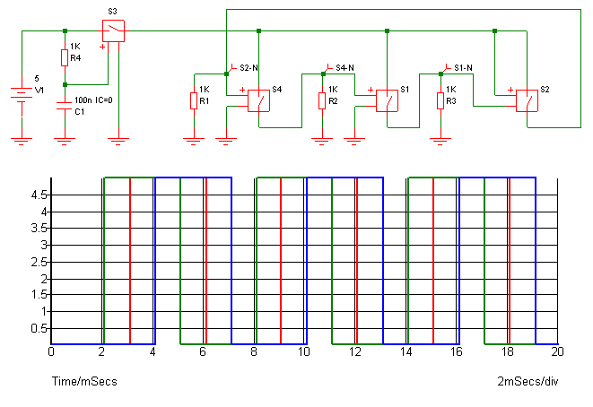

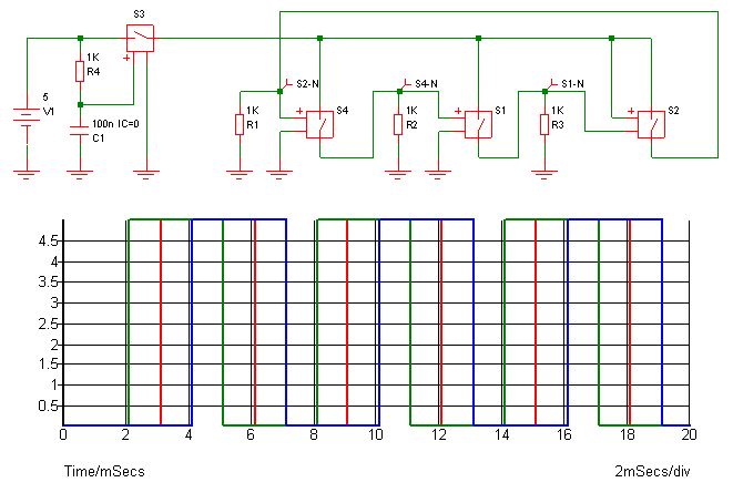

Es ist schon richtig: Eine Schaltung mit Relais ist eine reine
Logik-Schaltung und gar nicht analog.
Ich kenne LTSpice nur wenig. Der Simulator, den ich verwende, kennt
spannungsgesteuerte Schalter. Das sind 4-Pole, bei denen man die Anzugs-
und Abfallspannung sowie den Einschaltwiderstand und den
Ausschaltwiderstand spezifizieren kann. In weiteren Varianten kann man
zusätzlich die Anzugs- und Abfallverzögerung einstellen. Mindestens den
ohmschen Widerstand der Spule muss man noch extern hinzu fügen. Ob
LTSpice so etwas auch kennt, weiß ich nicht.
Aus Neugier habe ich mal einen Ringoszillator mit Relais gebaut. Geht,
aber nur mit einem Trick beim Einschalten der Betriebsspannung (sonst
ist die Schaltung nicht simulierbar).
Nebenbei: Das Symbol für die Schalter befindet sich bei meinem Simulator
in der Abteilung "Analog Functions"...
#4104694
Der spannungsgesteuerte Schalter in LTspice hat das Symbol "sw" und das
Symbol sieht genau so aus wie im vorherigen Bild. Damit kann man das
simulieren.
#4104798
@Franz,
Mit dem IC=0 wird ein Startbedingung 0V erzeugt. Man hätte auch mit
.IC=0 an diversen Netzen etwas ähnliches erreichen können. Dann wäre man
ohne RC ausgekommen. Die Relais-Modelle müssen intern natürlich eine
Verzögerung haben.
#4104924
Franz schrieb:
> ich glaube kaum, dass SW3 in
> Uwe Beis schrieb:
> mit 1kΩ Vorwiderstand an 5V schalten würde.
Die Widerstände werden nur gebraucht, um "Floating Nodes" und damit
Fehlermeldungen zu vermeiden, wenn der Steuerkontakt geöffnet ist. Es
würde auch mit 1 µΩ oder 1 TΩ gehen.
Richtig.
> Man hätte auch mit
Das stimmt auch, aber das kennt mein Simulator nicht oder ich habe es
noch nicht gefunden.
> Die Relais-Modelle müssen intern natürlich eine Verzögerung haben.
Das Model, das ich hier 4 x verwendet habe, hat eine Verzögerung, aber
keine Initial Condition. Bei einem anderen Model ist es umgekehrt, aber
keins hat beides. Deswegen musste ich den Umweg über RC gehen.
