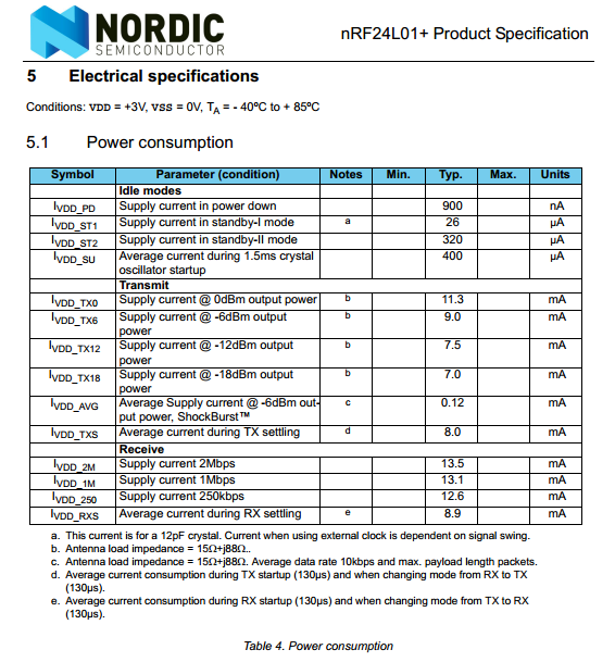

ich habe das Tut zum nRF24L01 hier im Forum nachgebaut und eine Frage
zur Spannungsversorgung.
Man soll ja um die 3 V anschließen. Wie bekommt man dies denn hin? Ich
habe 10mA unterstellt und die 5V aus dem µC Stromkreis aber sobald ich
den nRF24L01+ anschließe habe ich nur noch ca. 0,4V bei 270 Ohm
Vorwiederstand o.O
Was mache ich denn falsch?
Gast #4103627
Na ja; unterstellen kannst Du viel. Aber sobald der Chip anfängt zu
arbeiten verbraucht er unterschiedlich viel Strom. Nimm besser einen
einfachen Spannungsregler; dann funktionierts. Ich bin mir aber momentan
nicht sicher, ob die Eingänge  auch 5V vertragen (ich vermute, Du willst
ihn direkt an den Controller anschließen?)
#4103683
Du unterstellst dem nRF24L01 einen konstanten Stromverbrauch. Den hat er
in der Wirklichkeit nicht. Wenn die Funke an ist zieht er mehr als 10
mA, wenn sie aus (incl. RX) ist IIRC deutlich weniger als 1 mA. Daher
ist ein Spannungsregler erforderlich.

Phillip schrieb:
> Ich habe 10mA unterstellt
Wofür hat die Firma NORDIC eigentlich ein Datenblatt herausgegeben?

Das Nordic-Modul läuft bei einer Spannung von 1.9V bis 3.6V, daher
werden ihm ein paar Millivolt Spannungseinbruch nichts ausmachen.
