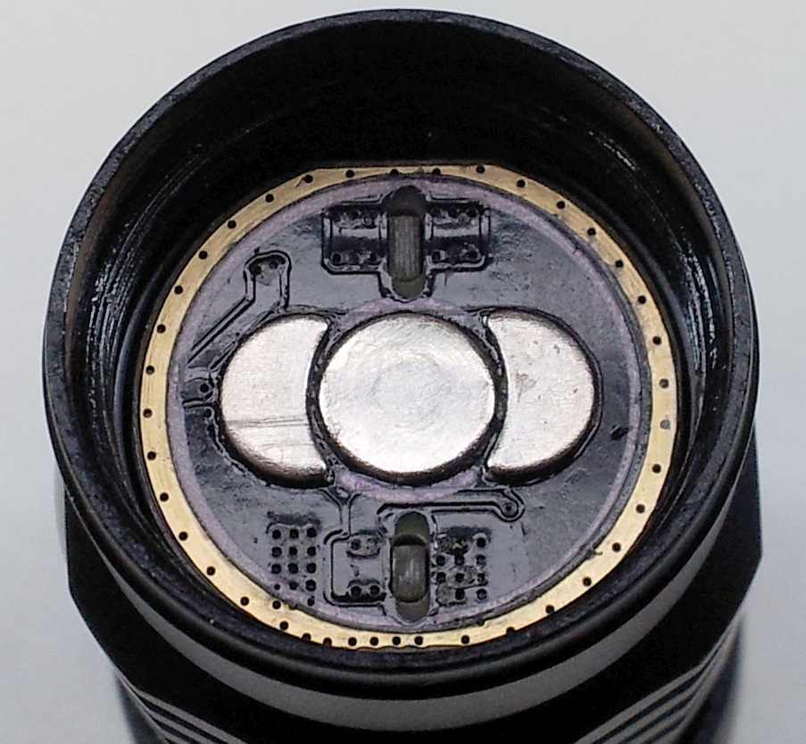

#4104972
Sören schrieb:
> Welcher mechanischen Verpolschutz wäre für AAA Batterien geeignet?
Für AA und AAA nicht ganz so leicht wie z.B. bei Knopfzellen. Die meiner
Meinung nach beste Lösung ist die aus dem Foto. Die "Halbmonde" außenrum
sind etwas höher als der runde Kontakt in der Mitte, die 3 Teile sind
elektrisch voneinander isoliert.
Das Foto ist von einer Taschenlampe, ich kenne leider keine fertigen
Batteriehalter die das so implementieren (habe aber auch noch nicht
intensiv danach gesucht).
Geht es um AAA-Batterien/Primärzellen oder um Akkus? Bei Akkus solltest
Du unbedingt im Auge behalten daß der MCP1640 keinen
Tiefentladungsschutz hat und Dir damit Akkus gnadenlos leerschlürft bis
sie wegen Tiefentladung sterben. Da müsstest Du z.B. einen
Mikrocontroller mit schaltbarem Spannungsteiler zur Spannungsmessung
hinterschalten und bei Unterspannung warnen und dann abschalten.
Alternative wäre ein L6920D. Der hat sowohl eine
Reverse-Polarity-Protection als auch eine Unterspannungsabschaltung zum
Schutz von Akkus.
