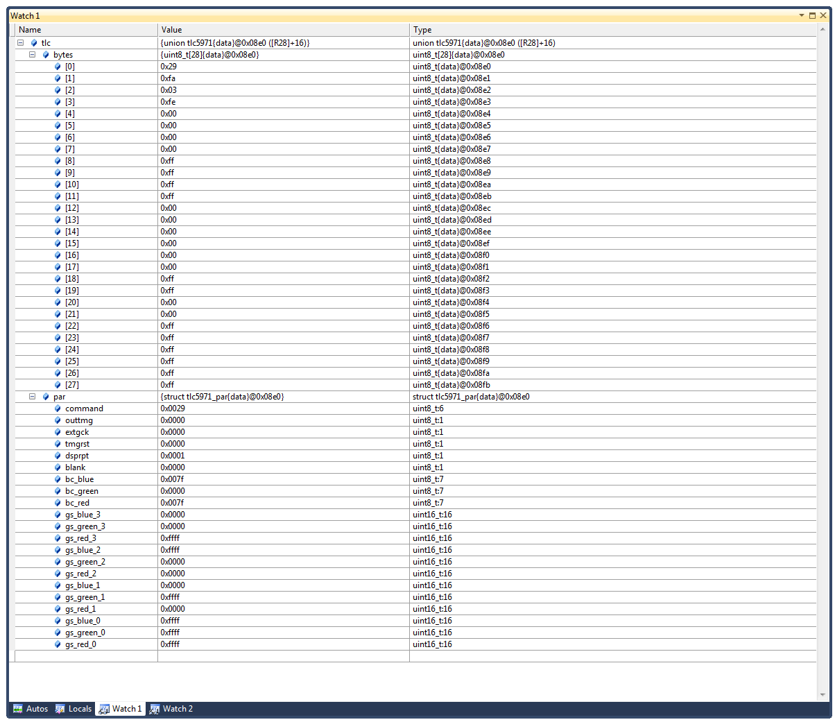

um einen TLC5971 (LED Treiber) komfortabel anzusteuern habe ich ein
struct mit den Parametern des Treibers erstellt und das Ganze
anschließend in eine union gepackt um es dann byte-weise verschicken zu
können.
struct tlc5971_par {
  uint8_t command:6;
  uint8_t outtmg:1;
  uint8_t extgck:1;
  uint8_t tmgrst:1;
  uint8_t dsprpt:1;
  uint8_t blank:1;
  uint8_t bc_blue:7;
  uint8_t bc_green:7;
  uint8_t bc_red:7;
  uint16_t gs_blue_3:16;
  uint16_t gs_green_3:16;
  uint16_t gs_red_3:16;
  uint16_t gs_blue_2:16;
  uint16_t gs_green_2:16;
  uint16_t gs_red_2:16;
  uint16_t gs_blue_1:16;
  uint16_t gs_green_1:16;
  uint16_t gs_red_1:16;
  uint16_t gs_blue_0:16;
  uint16_t gs_green_0:16;
  uint16_t gs_red_0:16;
union tlc5971 {
  uint8_t  bytes[28];
  struct tlc5971_par par;
Ich habe mittlerweile auch gelesen, dass es Compilersache ist wie das
Bitfeld später im Speicher liegt.
Ich verwende AtmelStudio 6 und dort ist die Option -fpack-struct
standardmäßig dabei. Die Optimierungen habe ich abgeschaltet und nun
erhalte ich trotzdem die Daten wie sie im Bild dargestellt sind.
Bereits das erste Byte ist also nicht korrekt. In bytes[0] müsste ja
schon 0xA4 stehen.
Hat jemand einen Tipp wie man es sauber lösen könnte?
Viele Grüße

#4104453
> schon 0xA4 stehen.
versteh ich nicht.
Warum soll da 0xA4 drinnen stehen.
Du hast offenbar 0x29 ins command member geschrieben, die beiden oberen
Bits in diesem Byte sind 0 und daher steht im Byte insgesamt auch 0x29
drinnen.
Die Bits werden vom Compiler beginnend mit dem LSB, also Bit 0
allokiert! Also von unten nach oben und nicht von oben nach unten.
Man kann es mit einer struct und Bitfeld machen. Man muss aber nicht.
IMHO bringt hier ein Bitfeld nicht viel, auch nicht an Klarheit. Denn
die Bitpositionen sind sowieso fix und ändern sich nicht. Es kommt auch
in den nächsten 100 Jahren kein Bit dazu oder weg. D.h. ganz klassisch
mit Funktionen bzw Makros, die die jeweiligen Werte zurecht schieben und
mit UND bzw. ODER Operationen in die Bytes einbauen.
Was anderes kann auch der Compiler nicht machen. Schreibst du
  par.outtmg = 1;
dann muss der Compiler das auch (konzeptionell) in
  par.bytes[0] = par.bytes[0] | 0x40;
aufdröseln.
Geschwindigkeitsmässig ist das ziemlich egal ob du daher das eine oder
das andere schreibst.
Nur: Mit der Schreibweise, in der du selber die Bits setzt, hast du alle
nicht definierten Dinge von Bitfeldern erst mal aussen vor und alles
funktioniert so, wie du das haben willst. Wenn die Syntax nicht gefällt
... verstecken in einer Funktion bzw. einem Makro kann man das immer
noch.

Gast #4104782
Naja, die 4 RGB Ausgänge könnte ich ja in meiner struct einfach wieder
als struct einbinden, dann hätte ich auch mit der union Konstruktion die
Möglichkeit die 200LEDs anzusteuern. Aber ich will den Aufbau so auch
gar nicht verteidigen. Es gibt da sicher schönere Ansätze.
Mir ging es hier halt um die Sache mit der union. Ich habe solche
Konstrukte früher auch schon verwendet um zB einfacher lesbare Bitfelder
in die 8Byte Palyload eines CAN Busses zu packen. Darum war ich ziemlich
überrascht, dass hier nun so etwas rauskommt.
Der eigentliche Fehler von mir war aber , dass ich die Bytes falschrum
aufgebaut habe. Wenn man nun beachtet, dass jedes Byte quasi von hinten
aufgefüllt wird, dann funktioniert es. Das macht das Ganze dann aber
extrem hässlich, weil man die Bitfelder dann trennen muss, damit man die
Bytegrenzen kontrollieren kann :(
Vielen Dank!

Gast #4105037
Von hinten anzufangen nützt mir aber an den Bytegrenzen doch auch nichts
oder übersehe ich da gerade etwas?
Wenn ich es nun wie folgt anordne stimmt mein erstes Byte:
//Byte 0
  uint8_t outtmg:1;
  uint8_t extgck:1;
  uint8_t command:6;
Aber beim zweiten Byte bekomme ich dann die Probleme. Hier müsste zuerst
die letzten drei Funktionsbits kommen und dann der bc_clue Block, der
dann auf der Bytegrenze liegt. Durch die Schreibweise in der umgedrehten
Reihenfolge wie bei Byte 0 passt es nun aber natürlich nicht in ein Byte
und er packt nun nur tmgrst und bc_blue rein. Damit stimmt die
Reihenfolge dann gar nicht mehr.
//Byte 1
  uint8_t bc_blue:7;
  uint8_t tmgrst:1;
  uint8_t dsprpt:1;
  uint8_t blank:1;
Das ganze wird langsam zu einem eher akademischen Problem, aber ich
finde es (auch wenn eine andere Lösung längst schöner wäre) sehr
interessant.
Das Problem ist ja das Vollwerden eines Bytes. Es wird ja quasi solange
weiter nach "unten" geschaut in der struct bis das Byte voll wird und
dann wird von oben bis nach oben reingekippt.
