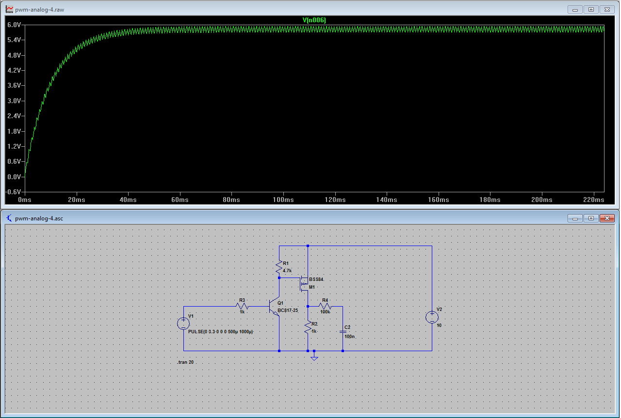

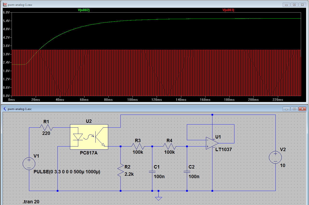

von Elias B. (bouni)
Hi Harald,
ich hab mittlerweile eine Schaltung die ich im Forum gefunden habe mit
LTSpice simuliert und es sieht gar nicht mal so lausig aus.
Der anstieg dauert zwar ca. 100ms aber das spielt wie schon gesagt keine
grosse Rolle.
Was meinst du zur Schaltung, gibts da noch was zu verbessern?
Wenn du den FU schon hast, kannst du ja mal messen, wieviel Strom er am
Analogeingang zieht.
Wenn das höchstens einige mA sind, reicht nämlich eine Kombination von
NPN Transistor, der über Basisvorwiderstand vom ARM in Emitterschaltung
durchgesteuert wird und einen P-Kanal MOSFet a la BS250 am Gate gegen
Masse zieht. Die Source des MOSFet liegt auf den 10V vom FU. Von Gate zu
Source liegt der Arbeitswiderstande des NPN Transistors.
Im Drainkreis des MOSFet liegt der Arbeitswiderstand und ein Tiefpass,
dessen Ausgang dann auf den Steuereingang geht.
Die Grenzfrequenz des Tiefpass sollte einen Kompromiss zwischen der
Siebung des 1kHz Signals und der gewünschten Regelgeschwindigkeit
darstellen.

von Stephan H. (Gast)
Prinzipiell Ok.
Nur der OP passt nicht. Der wird mindestens 1,5V und höchstens 8,5V
ausgeben.
Du brauchst einen Rail-2-Rail-OpAmp, der geht bis an 0/10V ran, soweit
die Belastung gering ist (> OP-Datenblatt checken).
Ansonsten halt getrennte Versorgung des OP (nicht des Optokopplers und
R2) mit -2/+12V (je nach OP anpasssen, 3V reichen eigentlich immer).
von Harald W. (wilhelms)
Beliebig komplizirtere Lösungen sind nicht unbedingt besser.

von MaWin (Gast)
Mit Optokoppler galvanisch getrennt.
Der LT1037 wird keine 10V liefern, wenn er mit 10V versorgt wird und
kommt nicht an 0V heran, schon mit dem Eingang nicht.
Entweder weglassen oder einen TS912 oder ähnlichen R2R verwenden.
Morgen MaWin,
Brauch ich für den TS912 eine gesonderte Versorgungsspannung oder kann
ich das mit den 10V vom FU machen?
Ich hab die Schaltung von mschoeldgen mal mit LTSpice simuliert, sieht
gar nicht sooo lausig aus ;-)
von MaWin (Gast)
Na sem reichen due 0V/19V des FU, für den LT1037 bräuchtest du -5V/15V.
Ist halt nicht mehr galvanisch getrennt wie dein erster Vorschlag und
filtert langsamer und erwartet einen hochohmigen Eingang wie deine
Schaltung ohne OpAmp.
von MaWin (Gast)
Oh diese Tippfehler auf dem Smartphone
Na dem reichen die 0V/10V
> filtert langsamer
Es wäre durchaus möglich, den MC einen Optokoppler treiben zu lassen,
und den Ausgang des OK auf den NPN zu schicken. Braucht noch einen
Arbeitwiderstand für den OK.
Das war die Frage nach dem Eingangswiderstand des FU. Der BS84 arbeitet
im Moment auf 1k und der Tiefpass ist sehr hochohmig diemnsioniert. Das
kann man mit LTSpice aber mal ausprobieren und niederohmiger machen.
