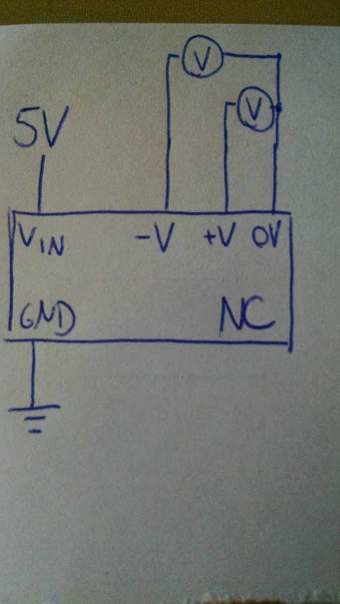

ein kurzer Test mit dem DC/DC Wandler R05A12 (Datenblatt im Anhang) hat
ergeben, dass er bei richtiger (?) Beschaltung keine bzw. falsche
Ausgangsspannung liefert. Und zwar liefert mir V+ 17V und V- 0V, obwohl
ich +/- 12V erwarten würde. Belaste ich V+ mit 470 Ohm bekomme ich zwar
12,5V, V- ist aber immernoch auf 0V. Dass der Chip kaputt ist kann ich
ausschließen, habe mehrere probiert.
Was mache ich falsch?
OP #4104993
Okay ich denke ich habe das Problem gelöst. Ich hatte V- Falsch
angeschlossen, was die 0V erklärt. Wenn ich jetzt beide Ausgänge mit 2k2
belaste bekomme ich +/- 12,8V. Ich denke das ist normal bei DC/DC
Wandlern, oder?

Inzwischen steht meistens "Minimum load: 10%" oder "Specification valid
for 10% load" oder ähnliches in den Datenblättern.
Wenn dazu nichts im Datenblatt steht würde ich auch erstmal von den
üblichen 10% ausgehen.
