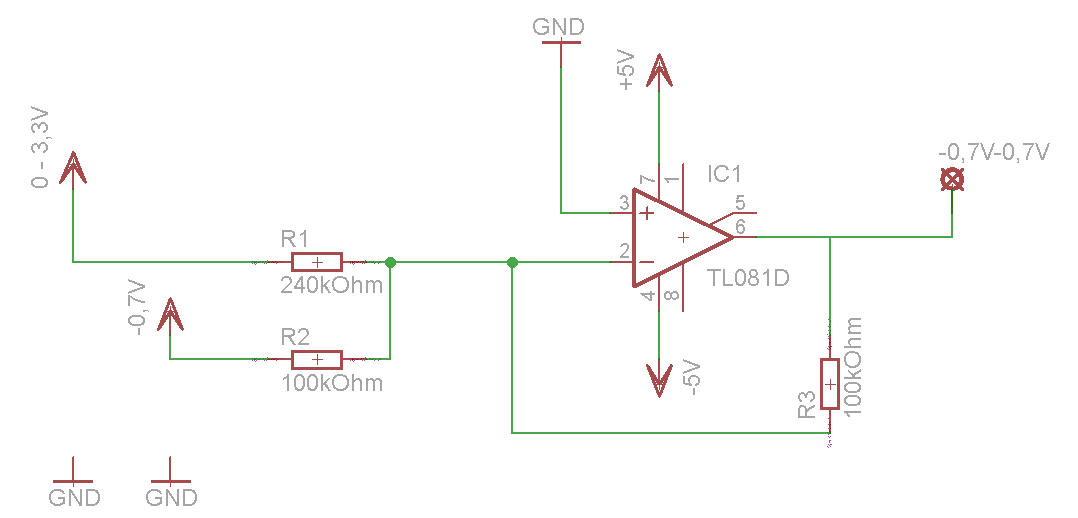

OP #4105955
Danke schonmal für die schnellen Antworten!
Ich habe mir nun nochmals Gedanken gemacht und folgende OP-Schaltung,
siehe Anhang, geplant.
Es handelt sich dabei um eine Addierer-Schaltung.
Bei 0V Ausgang vom DAC wirkt nur die Referenzspannung von -0,7V, dieser
Zweig hat eine Verstärkung von -1. Somit erhalte ich am Ausgang 0,7V und
volle Verstärkung vom Verstärker.
Umso mehr ich nun die DAC-Spannung erhöhe, umso mehr geht meine
Ausgangsspannung richtung -0,7V.
Die Referenzspannung von -0,7V möchte ich über die Versorgungsspannung
von -5V und einem Spannungsteiler: "Widerstand Diode" erzeugen.
Somit decke ich grob den bereich -0,7V bis 0,7V ab.
Natürlich lässt sich das ganze noch Optimieren, wenn ich die genauen
Ausgangspegel kenne (DAC, laut Datenblatt geht dieser nur bis 0,2V
runter).
Wahrscheinlich nutze ich auch noch ein paar Potentiometer für diverse
Offsets.
Aber ist vom Prinzip diese Schaltung brauchbar?
(Firma: matzetronics) #4106285
Wenn wir mal vom alten TL081 Schlachtschiff absehen (da gibt es heute
doch deutlich bessere OPV) und davon, das die Schaltung invertiert,
würde ich die Offsetspannung (die -0,7V) vom -Eingang trennen und auf
den +Eingang legen, so beeinflusst sie den DAC nicht. An den Eingang
oder in den Gegenkopplungszweig legst du den Gain Trimmer.
#4106334
vielleicht, warum nicht den normalen Addierer?
R1 vom DAC angesteuert ggffs mit Teiler 0-1.4V, R2 setzt einen negativen
Offset zu 0,7V aus einer Referenz an der negativen Versorgung.
Rechnerisch gibt das Egebnis -0.7 bis +0.7
Du könntest einen dual OPV nehmen und den DAC erst mal mit einen
Impedanzwandler entkoppeln dann teilen und zum 2ten Addierer schicken.
Wenn der gewählte OP im Nullpunkt besser arbeitet auch den Arbeitspunkt
da hinlegen und am Ausgang vom Addierer die -0.7 bis +0.7 durch Teiler
oder gewählte Verstärkung legen.

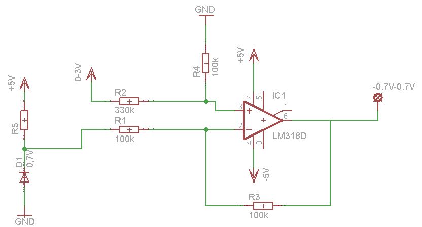

OP #4106659
Nochmals Danke für eure Antworten.
Ich habe nun einen hoffentlich besseren OP verwendet und einen
Subtrahierer aufgebaut der mir die gewünschten Pegel liefern soll.
Bietet zwei Vorteile:
1. Ich habe Referenzspannung und DAC-Spannung sauber getrennt ohne
Impedanzwandler und 2. Ich invertiere nicht mehr, wenn ich nun 0V vom
DAC ausgebe erhalte ich -0,7V und somit die geringste Verstärkung vom
AD8337.
So nun folgende Fragen, mir fehlt leider noch Praxiserfahrung:
1. Ist es sinnvoll die Referenzspannung von 0,7V mit einer Diode zu
realisieren?
Oder greife ich da lieber auf einen Spannungsteiler mit Poti zurück zum
nachjustieren?
Halte die Diode für etwas stabiler, leider gibt es keine Referenz oder
Zenerdiode für diese niedrige Spannung.
2. Ist nun noch ein Impedanzwandler nötig? Bei der Addiererschaltung
konnte ich die bedenken gut verstehen, in diesem Fall sind
Referenzspannung und DAC ja klar getrennt.
Schonmal vielen Dank für eure Antworten
#4106738
ich sehe einen Komperator keinen Subtrahierer, aber ich bin nicht so der
OP Kenner.
bleibe doch bei dem Addierer mit einer negativen Addition -0,7V zu
reduziertem DAC Ausgang 0-1.4 gibt es genau deine -0.7 bis +0.7
Die Referenzspannung wird auf den -Ub erzeugt als Ref Spannung -Ub minus
0.7
also -Ub wäre -5V die Ref Spannung dann zu 4.3V wäre auf den Nullpunkt
bezogen -0.7
Bei DAC 0V käme eben -0.7 raus bei DAC 1.4 eben +0.7
Gast #4106747
> realisieren? Oder greife ich da lieber auf einen Spannungsteiler mit
> Poti zurück zum nachjustieren? Halte die Diode für etwas stabiler, leider
> gibt es keine Referenz oder Zenerdiode für diese niedrige Spannung.
Ich bin nur Laie, also bitte nicht schlagen, falls ich Dummfug erzähle!
Aber ich würd's aus dem Stehgreif so machen: Hinreichend unbelasteten
Spannungsteiler mit Präzisionswiderständen aufbauen, und dessen
Abgriffspannung wiederum mit einem OP "auskoppeln". Oder Referenz nehmen
und mit OP auf die gewünschte Zielspannung verstärken.
Wie gesagt, bin nur Laie, die Thematik interessiert mich aber sehr,
deswegen hab' ich mich nochmal hier eingeklinkt. Was meinen die Experten
wäre sinnvoller, Spannungsteiler + OP oder Refernez + OP?
