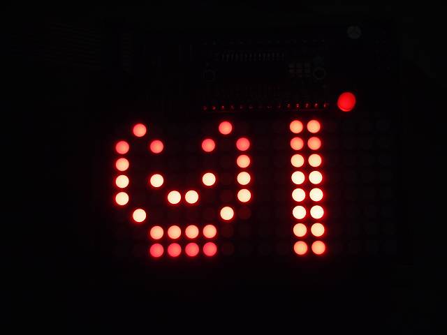

von Achim S. (achims)
Hallo Dieter
glaube nicht, das wir an einander vorbeischreiben. Habe es zu Anfang
gemacht. Ein Blatt Papier, 8x8 Kästen drauf und habe die Zeilen
eingetragen und das Bild drüber laufen lassen, dann vergleichen mit dem
Programm und erster Versuch gestartet und das sieht so aus:
void HT16K33_WriteBild1Lauf(uint8_t start)  // schreibt bild1
  for (uint8_t i=start; i<16; i+=2)    // Auswahl der Zeile jede 2.
    i2c_start(HT16K33_modul1_addr<<1);  // schreibt modul 1
    i2c_write(i);            // angabe Zeile
    i2c_write(0x00);          // anzeige array
    i2c_write(i);
    i2c_write(bild1[0]);        // anzeige array
    i2c_write(i);
    i2c_write(bild1[1]);        // anzeige array
    i2c_write(i);
    i2c_write(bild1[2]);        // anzeige array
    i2c_write(i);
    i2c_write(bild1[3]);        // anzeige array
    i2c_write(i);
    i2c_write(bild1[4]);        // anzeige array
    i2c_write(i);
    i2c_write(bild1[5]);        // anzeige array
    i2c_write(i);
22
    i2c_write(bild1[6]);        // anzeige array
23
    i2c_write(i);
24
    i2c_write(bild1[7]);        // anzeige array
25
    _delay_ms(200);
26
27
Damit wird das Bild von oben her Zeile für Zeile eingeschoben und
wandert langsam nach unten. Wenn es vollständig ist bleibt es kurz
stehen. Leider wird auf der zweiten Matrix auch LED angesteuert. Da das
Bild vollständig und korrekt angezeigt wird, weiss ich nicht wieso.
achim

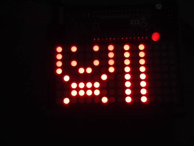

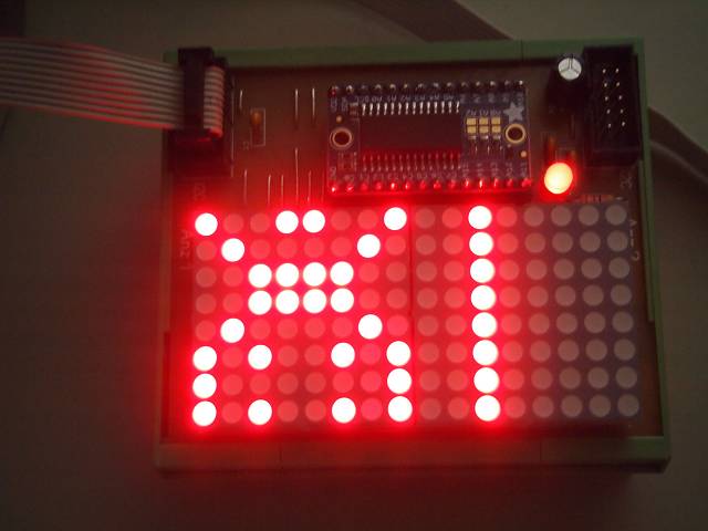

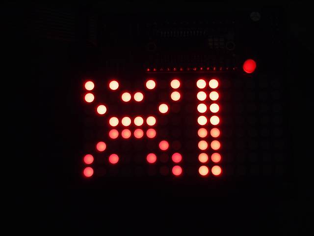

Hallo Dieter
habe dazu 8 Bilder gemalt mit dem Lauf nach unten, dann konnte ich sehen
in welchwer Zeile welches Teil des Bildes stehen muss. Habe dann an jede
zweite Zeile das Bild angehängt. Und dann kamen dieise Bilder dabei
raus. Habe schnelle in paar Fotos gemacht, sind nicht künstlerisch
Wertvoll, das wichtigeste ist zu erkennen.
achim
Sorry, vergessen.
Auf der rechten Matrix sind die "Störungen" zu sehen. Das Bild habe ich
mit diesem Stück Code gemacht.

Zeile der gleiche Wert.
    i2c_write(i);
    i2c_write(i);
Am Ende der Schleife wartest Du jeweils 200 ms bis zur Ausgabe der
nächsten Zeile.
    _delay_ms(200);
Am Ende steht in jeder Zeile der letzte Wert aus Deiner Tabelle. Die
Bilder haben damit nichts zu tun.
Dieter
Wenn ich das richtig verstehe, ist das eine Erklärung zu dem Programm.
Ausführlicher als ich es könnte. Es wird aber etwas verschoben und
erscheint auf der rechten Matrix, wo eigentlich nichts sein sollte. Wenn
ich Teile des Programmes auskommentiere und langsamer laufen lasse, sind
es die Zahlen 0 (1) bis 8 in binär
achim

von Dieter F. (Gast)
>     i2c_write(i);
Hallo Achim,
jetzt verstehe ich es langsam - habe mal ins Datenblatt geschaut. Deine
i2c_start-Funktion initialisiert das Modul.
Der nächste Wert "i2c_write(i);" definiert die Zeile, ab welcher
geschrieben wird. Ab da folgen bis zum nächsten "i2c_start" nur noch
Daten-Bytes.
D.h., das was Du weiter als Zeilennummer per "i2c_write(i);" übergibst
wird als Daten-Byte für die jeweils nächste Zeile (auf der 2.
LED-Matrix) übernommen etc.
Daher kommen die "Störungen". Du hast einen kontinuierlichen
Datenübergabe-Modus gewählt und das macht das Modul daraus.
In Deiner ursprünglichen Programm-Version hast Du nach jeder Zeile neu
initialisiert und die nächste Zeilennummer angegeben.
So gesehen reiner Zufall, dass Dein Code das gewünschte Bild erzeugt :-)
Dieter
Auf dem Papier sah das so einfach aus
Es werden aber nut die Werte bis 8 angezeigt, nehme aber die Nummern von
0 bis 16 - jede zweite
Stimmt, habe die Nr erhöht.
Mit i wird doch jede zweite Zeile angegeben. ???
Scheint Zufall zu sein. Ist ja mein erster Versuch dabei. Wie geht man
bei so was ran?
Nein, in Bild P4272400__640_x_480_.jpg wird 12 angezeigt (_XX___) ...
von Falk B. (falk)
Hmm, das Problem haben damals per Email gelöst. Hier das Ergebnis.
Achtung, hier wird die 7 Bit I2C Adresse verwendet!
  HT16K33_i2c_adr = 0x70;     // 0x70-0x77
Die Bitmusterverdrehung mit dem flip[] Array ist nötig wegen der
Verdrahtung von Achims Board.
https://www.mikrocontroller.net/articles/Modulares_Board#Der_HT_16_K_33
