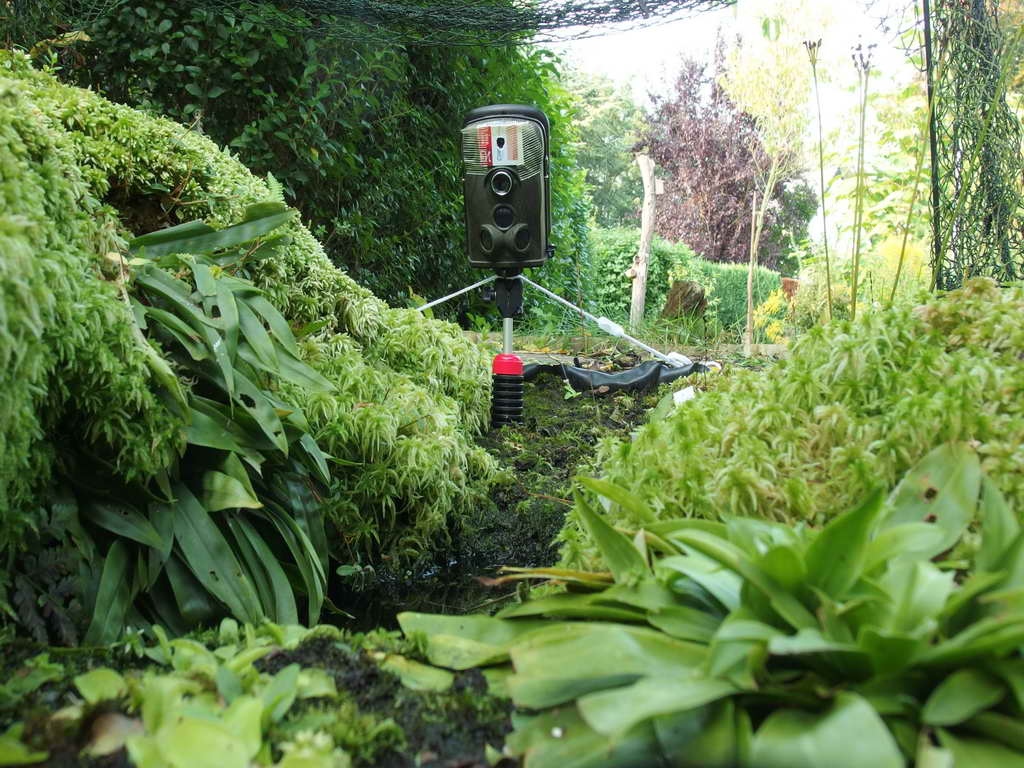

Hallo Forengemeinde,
ich betreibe eine Fotofalle an einem Netzgerät (6V / 500mA), und möchte
anhand einer Impulsmessung eigentlich nur die Funktionalität der
Fotofalle überprüfen.
Der Verbraucher ist abhängig von der Offenblende=Auslösezeit (1/50 sek
am Tag) und nachts kommt neben der längeren Belichtung (1/15 sek) noch
der Verbrauch von 23 IR-LED's hinzu.

OP #4106039
Stefan Us schrieb:
> Deiner Beschreibung entnehme ich, dass du den Stromverbrauch messen
> willst. Dazu erscheint mir jedoch ein Impulszähler reichlich sinnlos.
> Was ist denn für die "Funktionalität"?
Da meine "Funktionalität" wohl noch missverstanden wird, gehe ich erst
mal nur hier darauf ein.
Meine Idee ist die Auslösungen der Kamera zu zählen. Ich hatte sie
dieses Jahr im Einsatz und nach 1,5 Monaten eines Zeitrafferfilmes (alle
20 Minuten ein Bild) war Schluss mit lustig. Mit einer Art
Auslösezählung kann ich die Funktion der Kamera ganz gut überprüfen.
Angedacht (so als Laie) war ein Optokoppler (Eingang = unterbrochende
Minusleitung der Doppellitze die zur Kamera führt), wo der Ausgang des
Kopplers zu einem Taster eines digitalen Handzähler geht (ist ja noch
wesentlich billiger, als mein oben angedachter Impulszähler von ebay).
Das Problem sind die Unbekannten, die da wären: Dauerlast der Kamera
(ist bestimmt minimal, aber vorhanden) in Relation zur Auslöselast (1/15
und 1/50 sek), die merklich höher ist.
Nur bei der Auslösung (Stromimpuls) soll gezählt werden.
-volker-

OP #4106135
Mani W. schrieb:
> Warum nicht die Bilder, die die Kamera aufgenommen hat?
> Geh doch einfach vorbei bei Deiner "Falle" und sieh nach ob Du
> drauf bist...
Die Kamera steht in einem Moorbeet und ist gezielt auf eine bestimmte
Stelle ausgerichtet.
Um an der Kamera die Funktion zu überprüfen muss ich die Kamera
demontieren, aus dem Stahlgehäuse herausnehmen, öffnen (aufklappen) um
den Bildschirm zu sehen. Danach das ganze Gerödel wieder in umgekehrter
Reihenfolge. Das dann bei Minusgraden im Winter, während der Ort des
Netzgerätes niemals unter 0°C fällt.
Die letztendliche Ausrichtung der Kamera würde dann - bei erneuter
Aufstellung - auch nicht mehr deckungsgleich mit dem ersten Standorte
sein.
-volker-

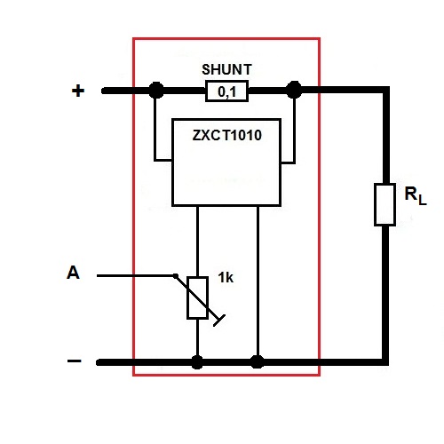

Gast #4106986
Wenn du einen Operationsverstärker als Schmitt-Trigger beschaltest,
kannst du das gleich so machen, dass die Schaltschwelle einstellbar ist.
An den Ausgang des Operationsverstärkers schließt du den Zähler an.
Für eine Sinnvolle Dimensionierung der Bauteile müssten wir allerdings
zuerst wissen, wie viel Strom die Kamera in Ruhelage aufnimmt, wie viel
es bei Auslösung ist und wie hoch die maximale mögliche Stromaufnahme
ist. Idealerweise als Diagramm Zeit/Strom, ansonsten wird es auf eine
Reihe von Try and Error hinaus laufen.
Wir müssen auch wissen, wie viel von den 6V maximal am Shunt abfallen
dürfen, ohne das die Kamera ausfällt. Diese Messung würde ich bei der
minimalen und maximalen Betriebstemperatur machen - kann nämlich gut
sein, dass die Kamera bei viel oder wenig Temperatur anspruchsvoller
wird.
Muss der Zähler richtig zählen, wenn die Kamera mehrere Bilder direkt
hintereinander schießt? Wenn ja, wie sieht dann deren Stromaufnahme aus?
Ich vermute mal, dass ein einfacher Schwellwert wegen der IR Beleuchtung
nicht genügt. Kannst du die Beleuchtung von der Kamera trennen, so dass
sie die Strommessung nicht beeinflusst? Wenn nicht, wäre es akzeptabel,
wenn der Zähler das Einschalten der Beleuchtung als Impuls zählt?
Es könnte zudem passieren, dass die Impulse für die Zähler zu kurz sind.
Dann müsste man sie verlängern. Aber eine entsprechende Schaltung zu
entwickeln, bevor deren Notwendigkeit geklärt ist, erscheint mir
sinnlos.
Sind die 6V stabilisiert oder ungeregelt?
Ermittle erstmal die Stromaufnahme der Kamera. Ich würde dazu mein
Digitaloszilloskop verwenden. Wenn du sowas nicht hast tut's auch ein
Multimeter mit PC Anschluss und entsprechender Software.
Parallel dazu könntest du schonmal einen Zähler bestellen.
Gast #4107030
Ein einfacher Vorschlag, der bei stabilisierter 6V Versorgung gehen
könnte:
Netzteil + o-----------+----------+---------------------o + Kamera
Netzteil - o-+--[===]--|---+------|---------------------o - Kamera
             |   R1    |   |      |    R5
             |         |   |  C1  +--[===]-----+
             |     R2 |_|  |           +-------+---ST---o + Zähler
             |         +---+--[===]--|   T1   ===
             |         |        R4   |\>       |  C2
             |     R3 |~|              |       |
             |        |_|              |       |
             +---------+---------------+-------+--------o - Zähler
Die Schaltung sendet einen Impuls an den Zähler, wenn die Stromaufnahme
der Kamera sprunghaft ansteigt. Also auch dann, wenn die LED Beleuchtung
eingeschaltet wird.
T1 ist ein BC327-25.
R1 = Shunt ? Ohm
R2 = 100k Ohm
R3 = 10k Ohm
R4 = 10k Ohm
R5 = 1 Mega Ohm
C1 = 100nF
C2 = 100nF
ST = Ein Schmitt Trigger CD 4584 B
Parallel zu den Anschlüssen VCC und GND des IC's gehört noch ein 100nF
Kondensator, den ich oben nicht eingezeichnet haben.
R1 muss so ausgelegt werden, dass beim Auslösen der Kamera mindestens
0,3 Volt mehr abfallen, als in Ruhelage. Also müssten wir jetzt wissen,
wieviel Strom die Kamera genau aufnimmt.
R2/R3 sorgen dafür, dass T1 mit 0,5V vorgespannt wird. Er leitet dann
gerade noch nicht. Bei Auslösung nimmt die Kammera (hoffentlich)
sprunghaft mehr Strom auf, so dass über C1 ein Impuls an die Basis von
T1 gelangt. Der schaltet durch und entlädt C2. Der Schmitt Trigger
erkennt das und schaltet seinen Ausgang (zum Zähler) auf High.
Kurz danach leitet C1 nicht mehr, T1 schaltet ab, C2 lädt sich über R5
langsam wieder auf (ca. 200ms). Danach geht der Ausgang des Schmitt
Triggers wieder auf Low.
Das ganze wird aber überhaupt nicht funktionieren, wenn die
Stromaufnahme der Kamera in Ruhelage nicht konstant ist.
Falls du noch Fragen hast, beantworte erstmal meine zahlreiche Fragen,
die ich weiter oben gestellt habe.

Gast #4109673
Du kannst Den Shunt in die Plus Leitung legen und ein ZXCT1009 als
Verstärker einsetzen. Das funktioniert hervorragend! So kämst du mit
100mV Spannungsabfall am Shunt aus. der 1009 macht aus 100mV
Messspannung 1mA am Ausgang. Mit einem Messwiderstand gegen GND kann man
dann den Strom wieder in eine Ausgangsspannung wandeln...
Datenblatt: http://www.diodes.com/datasheets/ZXCT1009.pdf
#4109681

Das mit dem ZXCT kann ich bestätigen. Einfacher kann man es kaum machen.
Ich habe mehrfach den ZXCT1010 verbaut. Das ist ein High-Side
Stromwandler, der bei 2,5V bis 20V arbeitet.
Er liefert eine dem Strom proportionale Spannung gegen GND,
die mit dem Widerstand eingestellt wird.

OP #4112019
Hi Jo,
ich werde mir mal ein paar Info's über den ZXCT am WE durchlesen. Sieht
mir auf den ersten Blick interessant aus - auch wenn Stefan's Schaltung
erst mal als Komplettlösung mir näher an meiner Problematik erscheint
(ein Datenlogger =! LCD-Handzähler[Taster]). Sicherlich kann man an den
Ausgängen auch einen Optokoppler anschließen und ich könnte meinen
Taster evt. dort dann anschließen. Wie gesagt, ich muss mich da noch
etwas belesen was damit möglich ist.
