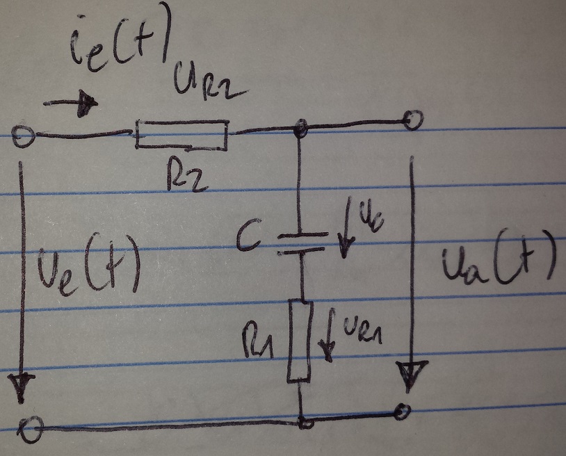

Gast #4107161
Hey und danke fuer die Antwort,
im Anhang eine Handzeichung.Was leider nerft ist, dass tatsaechlich in
der Aufgabenstellung der "erste" Widerstand R2 heisst, der andere R1.
Habe ich aber beachtet in meeinen Weg:
Leider weiss ich nicht, wie man im Forum ein Integralzeichen macht. Also
schreibe ich INT, ok? Ableiten bedeutet bei mir das ' Zeichen.
Ich bin so drauf gekommen:
1)
Uc(t) = (1/C)*INT(Ie(t))dt
2)
Ua(t) = Uc(t) + U1(t)
1) in 2)
Ua(t) =  (1/C)*INT(Ie(t))dt + R1*Ie(t)
Damit ich in der DGL ein U'a(t) habe, bastele ich mir hier eins, indem
ich ableite und dann nach I'e(t) umstelle:
I'e(t) = (U'a(t)-(1/C)*Ie(t)) / R1
Dann brauche ich eine weitere Aussage:
3)
Ue(t) = Uc(t) + UR1(t) + UR2(t)
Ue(t) = (1/C)*INT(Ie(t))dt + R*Ie(t) + R2*Ie(t)
Hier leite ich Ue(t) ab und setze in mein entstandenes I'e(t) obige
Aussage ein, damit ich mein U'a(t) in die Formel einbaue. Der
(1/C)*Ie(t) verschwindet, da er einmal positiv, einmal negativ behaftet
vorkommt. Dann sieht alles so aus:
4)
U'e(t) = U'a(t) + (R2/R1)*U'a(t) - [R2/(R1*C)]*Ie(t)
5)
Jetzt muss ich noch Ie(t) "loswerden" Dazu folgende Aussage:
Ie = (Ue - Ua)/R2
Wenn ich das in 4) einsetze, ausmultipliziere und umforme, so dass die
Konstanten nur vor den abgeleiteten Termen stehen, und dann noch nach
Ue(t) umstelle sieht es so aus, wie oben angegeben. Nochmals:
Ue(t) = [C*(R1+R2)]*U'a(t) + Ua(t) - C*R1*U'e(t)

#4107262
Habs mal schnell nachgerechnet, Ergebnis aus deinem 1. Post stimmt
soweit.
Meine Vorgangsweise ist die ganz normale Netzwerkanalyse.
Also hier hab ich 2 Maschengleichungen gebildet und eine
Knotengleichung.
Das wäre für deinen Fall:
Du willst am Ende nur eine Gleichung mit U_e und U_a, also musst du I
und U_c eliminieren...
Hab hier einfach einen Strom I angenommen, und dadurch den Spannungsfall
über R1 und R2 gebildet.
Die Knotengleichung ist zufließender - abfließender Strom.
Geht bestimmt auch einfacher und schneller, so ist es aber
systematischer.
Dass am Ende was mit Ableitung von U_e rauskommt ist nicht weiter
tragisch, da es ja durch U_e selbst schon bekannt ist (Ableitung kann
einfach ausgerechnet werden).
Gast #4119330
Sers,
ich persönlich finde die Schreibweise mit der Laplace-Transformation am
schönsten:
U' -> sU
INT(U) -> 1/s * U
(1)  U_e = I*R_2 + 1/s * 1/C * I + I*R_1
(2)  U_a = 1/s * 1/C * I + I * R_1
=> U_a / U_e = (1 + R_1*C * s) / (1 + (R_1 + R_2)*C * s)
Zusätzliche Info:
Das System hat eine Pol- und eine Nullstelle. Wobei die Nullstelle
"schneller" ist als die Polstelle. (Lag-Compensator)
Du kannst dir übrigens (hast ja Simulink erwähnt) den Bode-Plot und die
Sprungantwort ganz einfach mit MATLAB erstellen:
s = tf('s');
sys = (1 + R_1*C*s) / (1 + (R_1 + R_2)*C*s );
figure(1);
bode(sys);
figure(2);
step(sys);
Die Variablen (R_1 usw.) müsstest du vorher definieren.
Du wirst dann feststellen, dass die Sprungantwort nicht bei Null,
sondern bei einem Wert zwischen 0 und 1 beginnt. Dieser Wert ist in
deinem Bode-Plot die Hochfrequenzverstärkung. Ein reiner Tiefpass ( R_1
= 0 ) ist übrigens nicht sprungfähig; die Sprungantwort startet
entsprechend bei 0.
Anm: Reale (physikalische) Systeme sind nie Sprungfähig.
Gast #4133033
Also, meine Herangehensweise ist so:
1.) Strom durch alle drei Bauteile muss gleich sein (kein
Ausgangsstrom). Strom wird durch die Widerstände bestimmt. Also:
  I = (Ue - Uc) / (R1 + R2)
2.) Der Kondensator ist der spannende Teil und seine Spannung die
Zustandsvariable:
  Uc' = I / C
3.) Ausgangsspannung ist die Eingangsspannung ohne die Spannung über R2:
  Ua = Ue - R2 * I
Das war's. Jetzt kann man natürlich noch #1 in #2 und #3 einsetzen. Aber
wozu? Das macht's nur unübersichtlich, und für die Simulation
umständlich.
