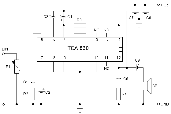

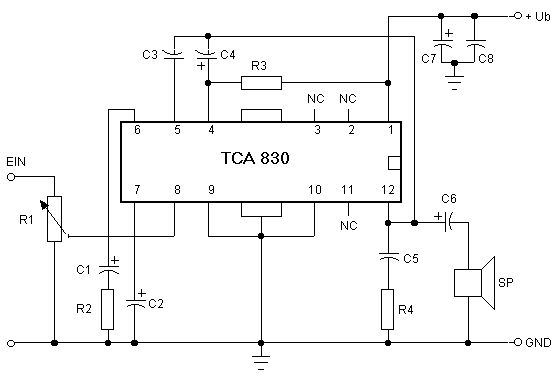

habe ein kleines Projekt mit einem TCA830,
habe alles zusammengelötet anhand des Planes im Anhang.
Leider Knarrt es, also die Musik ist nicht wirklich zu hören.
hier ein kleines Video.
https://youtu.be/Q8thWbMqbYc
Könnt ihr mir einen Hinweis geben...
von mhh (Gast)
Wo kommen die 12 V her?
Ist an Pin 12 die Hälfte der Versorgungsspannung zu messen?
Verdrahtungsfehler/ TCA defekt?

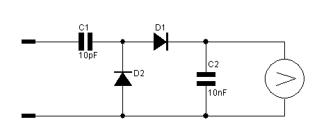

von Günter Lenz (Gast)
Vielleicht schwingt er auch, schau mal mit einem
Oszillograf oder HF-Detektor am Ausgang.

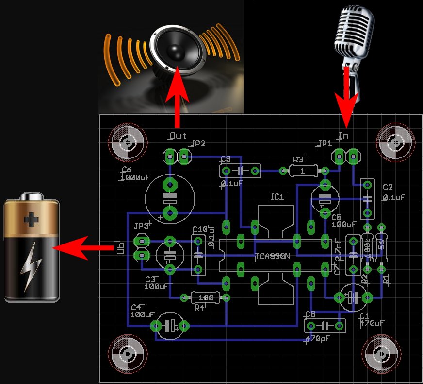

Vielleicht probiere ich mal die Schaltung 2, die jetzt im Anhang habe.
Sind etwas weniger Bauteile.... Löten ist ja auch Entspannung :-)

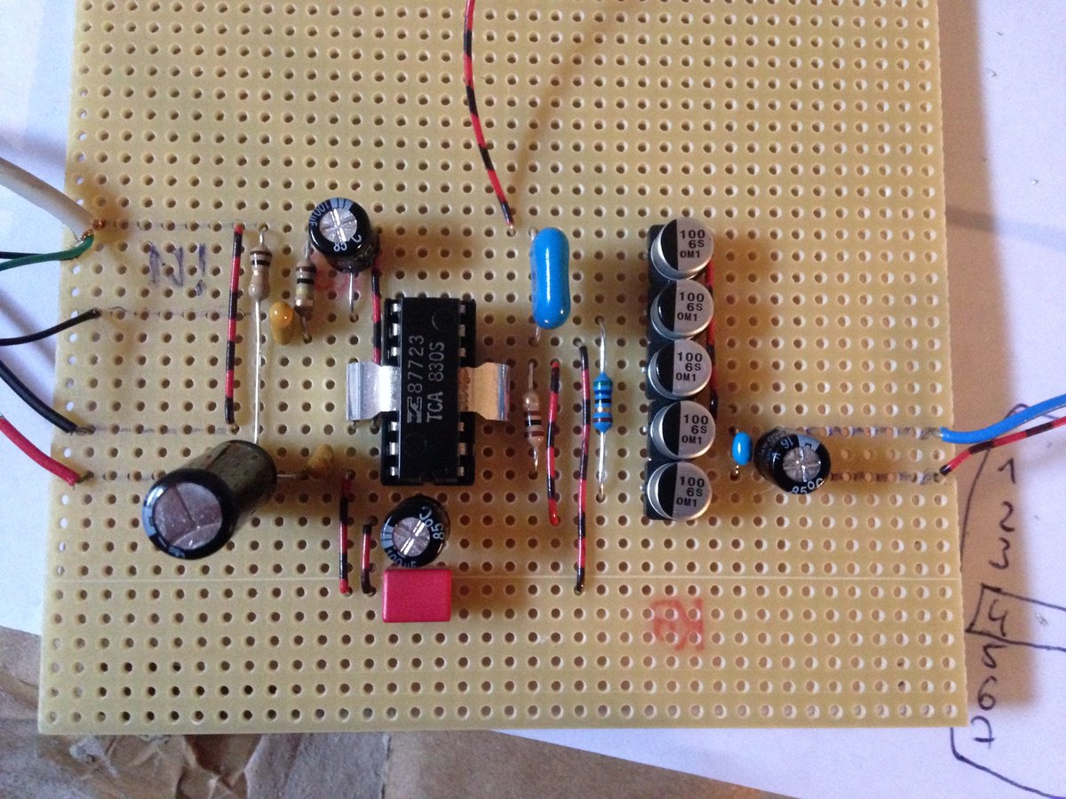

Wie sieht denn dieser Aufbau aus? hast du da ein, zwei brauchbare Fotos?
von Andreas H. (neledo)
hier was....

Bezogen auf den ersten Schaltplan:
C10 sollte ein Keramikkondensator sein und zusammen mit C9 sehr nahe am
IC platziert und verbunden werden. (C9 würde ich auf 1000 µF erhöhen.)
Bei 14 V (oder 12 V) an 4 Ohm LS muss der IC per Kühlkörper gekühlt
werden!

von Paul B. (paul_baumann)
Diese Schaltkreise (TCA830, TBA810, A210) sind ziemlich schwingfreudig,
wenn der Aufbau der Platine nicht optimal ist. Ich sehe in Deinem Foto,
daß die Masseleitung zum Lautsprecher unmittelbar von der Masseleitung
des
Einganges mitgenutzt wird. (schwarz/rote Verbindung ganz links im Bild)
Versuche mal, die Masseleitung des Lautsprechers stattdessen an den
Stütz-
elko ganz rechts im Bild anzuschließen.
MfG Paul
Verstehe ich das richtig, den Minus des Lautsprechers an das GND der
Einspeisung?
> Einspeisung?
Ja. Ganz grünau.
MfG Paul
Andreas H. schrieb:
>Oder kann ich das irgendwie primitiv prüfen?
Hiermit kannst du Prüfen ob dein Verstärker schwingt.
Und messe bitte mal den Arbeitspunkt am Stift 12 vom TCA830.
Da muß etwa halbe Betriebsspannung anliegen.

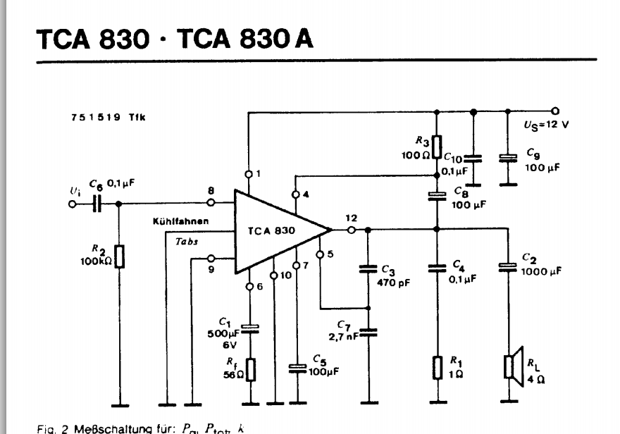

Ein TCA830 mit 14V Betriebsspannung und 4 Ohm Last ist bei Aussteuerung
von mehr als "ganz leise" schneller thermisch tot als man leiser drehen
kann.
Imax ist 1,5A, bei 14V sind also schon von dieser Seite nicht weniger
als
8 Ohm machbar.
Ohne speziellen Kühlkörper an den Fahnen ist mehr als 1 W NF nicht
stabil machbar, selbst da sind schon Masseflächen an den Fahnen Pflicht.
Mich würde ein Bild des Aufbaus der Applikationsschaltung bei 12V und 4
Ohm Last interessieren...
Soviel anders als der TBA810 (A210 aus DDR) ist der ja nicht und die war
mit erträglichen Klirrfaktor nur bei 8 Ohm Last und 12V noch brauchbar,
der Kühlkörper des A210K konnte da dann auch gut heizen.

Messungen erst mal ohne Ansteuerung durchführen.
Ein Laborstromversorgungsgerät benutzen bei dem
man die Strombegenzung einstellen kann und erstmal
auf 100mA einstellen. Den Ruhestrom mal messen.
Sind die Kühlfähnchen mit Masse verbunden? Das sollen
sie laut Datenblatt. Wenn kein Kühlkörper drann ist,
Erstmal mit einem 8 Ohm Lautsprecher testen.
>Es kommen 1,094-1,150 V am Pin 12 raus....
Schaltungsfehler:
Widerstand defekt, +- Vertauschung bei einem Elko,
Elko defekt, irgend ein Kondensator ist Kurzgeschlossen,
Unterbrechung von R2 oder irgend eine schlechte Lötstelle
oder die Schaltung schwingt.

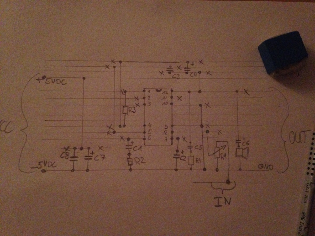

So habe den zweiten Plan als schnell skizziert, werde es noch sauber auf
ein CAD Programm übertragen. Eagle oder kicad...
Würdet ihr es so aufbauen?

- TDA7000
- TCA810-830 / DDR A210K
- TDA7052
 und ganz schlimm: TDA2003
gutmütig sind:
- viele LMxx
- TDA8560
- TDA1519B
- STK4141 und nur der, alle anderen STKs schwingen sich zu Tode auf
Lochraster-Aufbauten
EDIT: Dein Problem ist nicht neu. Gab es schon vor zig Jahren in der
Röhrentechnik... sagte man scherzhaft beim Aufbau eines Radios: "Das
einzige, was nicht schwingt, ist der Oszillator"
(Nicht ganz so ernst gemeint)
Mfg,
Wolle
von Ab ins Bett (Gast)
Wolle R. schrieb:
> Manche Schaltungen mögen Lochraster nicht, z.B.
> - TDA7000
> - TDA7052
Das kann ich nicht bestätigen. Ich habe über die letzten Jahrzehnte alle
genannten (bis auf den 2003) erfolgreich und problemlos auch auf
Lochraster bzw. Streifenleiterplatten und sogar auf Steckbrettern
betrieben. Der Aufbau muß halt sorgfältig und durchdacht erfolgen.
Wolle R. schrieb:
> gutmütig sind:
> - viele LMxx
> - TDA8560
> - TDA1519B
Den TDA8560 habe ich dagegen als störrischen Bock in Erinnerung ;-)
Wahrscheinlich war mein damaliger Testaufbau Mist...
@Andreas:
Ich habe Anfang der 80er für ein selbstgebautes UKW-Stereo-Radio zwei
Endverstärker gesucht und dafür zwei TCA830 eingesetzt. Die waren damals
sehr gut erhältlich und ziemlich preiswert.
Und bei sauberem Aufbau auch sehr gutmütig! Da schwingt nix, und die
Teile würden wahrscheinlich auch heute noch völlig problemlos laufen,
wenn ich sie nicht ca. 1986 durch zwei TCA940 ersetzt hätte, weil die
pinkompatibel deutlich mehr "Wumms" hatten. Das sind Klasse B-Verstärker
mit den für sie typischen (guten und schlechten) Eigenschaften. Ich weiß
allerdings nicht mehr auswendig, mit welcher Betriebsspannung ich die
beiden ICs in dem Radio betreibe. Wird wohl irgendwo zwischen 9 und 15V
liegen...
Das Radio hat mit den beiden TCA940 nunmehr gut 30 Jährchen auf dem
Buckel und spielt unverdrossen wie am ersten Tag.
Zusätzliche Kühlkörper sind bei reichlich Zimmerlautstärke übrigens
nicht erforderlich! Da wird gar nichts besonders warm oder gar heiß,
auch wenn einige Theoretiker prinzipiell zurecht etwas anderes
befürchten. In der Praxis habe ich es selbst bei ziemlichem Krawall
nicht geschafft, mir die Pfoten daran zu grillen ;-)
Mach doch mal ein Bild von der Unterseite Deines Lochrasteraufbaus. Dann
sollte sich sehr schnell aufklären, was da WIRKLICH im Argen liegt.
P.S.:
Daß diese ICs technologisch etwas in die Jahre gekommen sind, ist nicht
zu bestreiten und wurde weiter oben ja bereits erwähnt.
P.P.S.:
Was hast Du denn eigentlich genau vor? Wenn es "nur" für reichlich
Zimmerlautstärke sein soll und auch nicht gerade "High-End" sein muß,
dann ist zum Beispiel ein TDA7052(A/AT) fast nicht zu schlagen:
- spottbillig
- praktisch ohne externe Komponenten
Die Stereo-Version heißt TDA7053(A/AT).
Die A-Version ist dabei jeweils mit einer gleichspannungsgesteuerten
Lautstärkeeinstellung ausgestattet.
Vielen Dank für eure Vorschläge, aber nun habe ich nochmal 3 tca830
bestellen und will jetzt aus prinzip so ein Teil ans laufen bringen! ?
:-D
Soll nur ein kleines Web Radio werde was nebenbei in Zimmer Lautstärke
dudelt...
Kann ich denn meinen skizzierten Plan so nehmen?
Oder habt ihr Vorschläge zur Optimierung?
von Toxic (Gast)
Check das mal aus.
Eaglelayout sollte fehlerfrei sein - gebe keine Garantie.Selber testen
und Layout auf Korrektheit ueberpruefen.
Du kannst mit Eagle selbst noch am Layout rumdoktern und moegliche
Fehler korrigieren !!
Wow super! Vielen dank!
Werde mal drüber schauen und dann so zusammenlöten!
Sollte am langen we möglich sein....
