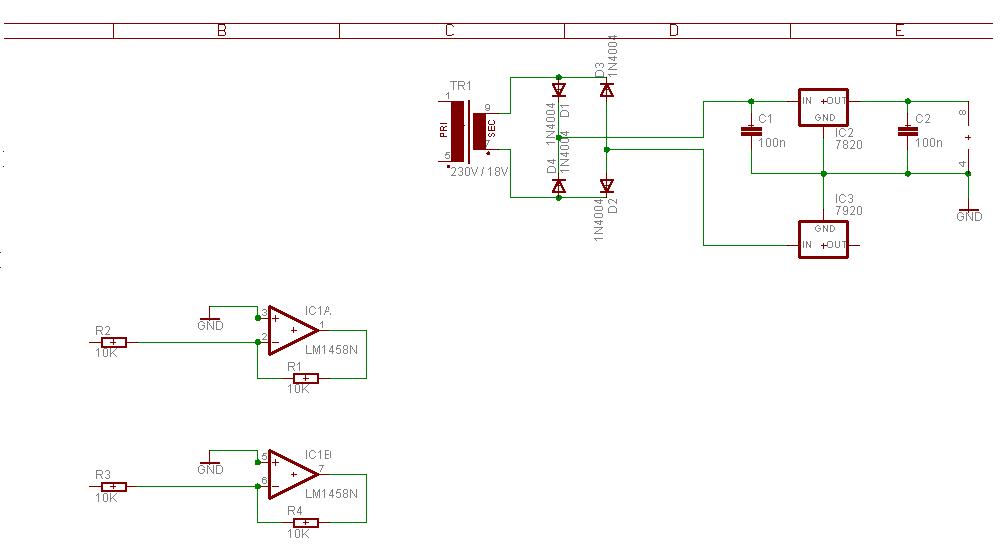

ne, so geht das nicht.
Entweder einen Trafo mit Mittelanzapfung (der kommt dann auf Masse,
2x15V) oder 2 Einweggleichrichtungen.
Ausserdem fehlen die Siebkondensatoren.
Negativregler haben oft eine recht eigenwillige Eigenschaft: die
brauchen eine Mindestlast, sonst regeln sie gar nicht, kommt aufs
Fabrikat an. Je nach Stromaufnahme der OPs spinnen die schon mal.
Sicherheitshalber 1k an den Ausgang.

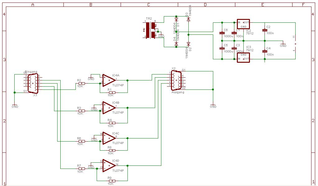

oki. Hab die Spanungsversorgung noch geändert. Ist die jetzt richtig?
Hab kein Netzteil gefunden das ne mittelanzapfung hat. Deswegen hab ich
eins mit 2 Sekundärspulen genommen und die zusammengeschaltet! Es geht
mir auch mehr um den teil mit den OP's. Abeiten die jetzt so das sie
das Signal ins negative wandeln?
Mfg der Gregor
Sollte so funktionieren, bis auf die Tatsache, dass du die OpAmps mit +-
20V betreibst, das ist zuviel. Nimm +- 12 oder 15V, und anstatt des
LM1458 geht auch ein TL071/72/74 fuer den Fall, dass der LM1458 teurer
oder schwerer zu beschaffen ist.

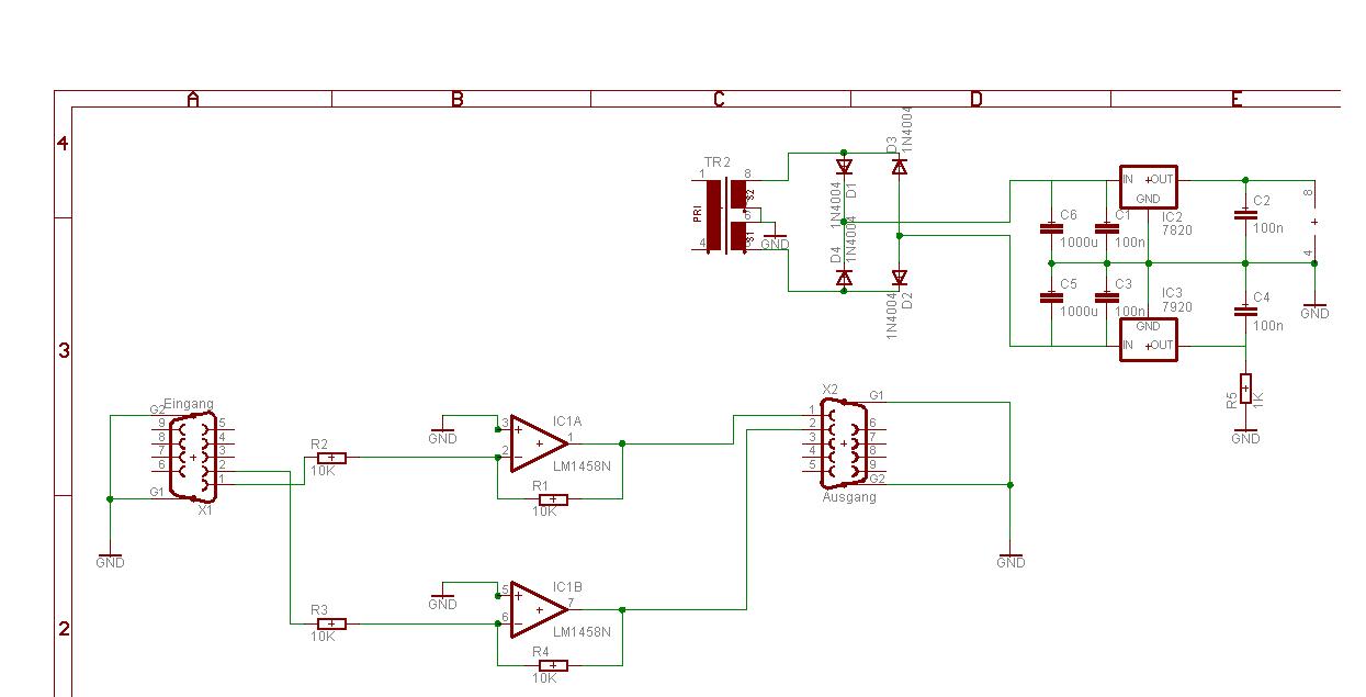

Und noch ne neue version!
Das echt das schnellste forum von Welt. Wenn das so gehen sollte werd
ich mich mal auf den weg zur apotheke machen. Also zum elektronik
lädchen... Oder ne großbestellung bei conrad oder reichelt. Der LM1458
ist übrigens bei conrad 10ct günstiger als bei reichelt!!! Fast schon
ein wunder.
crazy horse? So in etwa? gg hab mich selber schon gewundert wofür ich
dann da noch nen bauteil mehr rein bauen soll. Ich hoff ma das ich so
langsam der lösung näher komme.

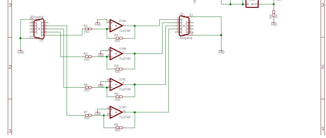

Eins noch : willst du GND wirklich nur ueber das Steckergehaeuse
verbinden ? Ich wusste garnicht, dass SubD Stecker dafuer ueberhaupt
einen Anschluss haben und haette eher nen Pin spendiert.
nee ham se nicht. hab ich auch gerade gemerkt. Ich werd nen pin dafür
nehmen. brauche ja eh nurnoch 2e um dann 6 OP's anschließen zu können.
Ich werd in den nächsten tagen mal den ganzen krams bestellen und dann
basteln. Meld mich dann wenns läuft!!!
Mfg der Gregor

Vielleicht ist die Sache doch viel einfacher. Man kann davon ausgehen,
dass der Dimmereingang einen konstanten ohmschen Eingangswiderstand
hat. Wenn man weiss, wie hoch der ist, kann man ausrechnen, wie hoch
ein Vorwiderstand sein muss, damit bei 10V genau 370uA fliessen. Soll
heissen : die OpAmp-Inverterschaltung mit einem geeigneten
Reihenwiderstand an den Dimmer-Eingang anschliessen sollte
funktionieren. Ich wuerde mal mit nem Trimm-Poti experimentieren wenn
der Dimmer-Eingangswiderstand nicht ermittelt werden kann.
Werd ich mal machen... Also von www.dmx4all.de wollen wir warscheinlich
den demultiplexer kaufen. weil der günstiger ist als der von digital
enlightenment. Den widerstand in reihe werd ich mal ausprobieren...
Am besten nehm ich gleich nen Spindeltrimmer. wegen der genauigkeit.
Dann bestell ich mal den Demux von DMX4all! Mal sehen ob ich den noch
finde auf der Homepage. Unter Demulitplexer findet man nämlich nur nen
switchpack bei denen.
Auch komisch!
Mfg der Gregor

Alternativ koennte man den TLC7226 von TI benutzen. Das ist ein 8-Kanal
8-Bit DAC der hier eingesetzt werden koennte. Allerdings kriegt man den
nicht so einfach beim Krauter um die Ecke. Aber TI rueckt bestimmt 2
Samples raus, wenn man lieb "bitte bitte" sagt.
ich würde das nicht gerade last nennen. Macht mir ja auch spaß. Ich hab
inzwischen 3 verschiedene DMX sender zur verfügung. ein USB ein
Paralelport und ein rs232 Dongle. Nebenbei bastel ich auch an einer
softare dafür. Wann denkst du denn wären deine Projekte von tisch? Weil
wir das spätenstens im märz bräuchten die steuerung.
Ich kann ja schonmal nen schaltplan entwerfen dafür.
Mit hat TI noch nie samples rausgerückt. Leider. Hätte ich einiges an
geld spaaren können..
Ich denke, dass ich Ende Januar mit meinem Zeug fertig bin, ab dann kann
ich an der Software mitmachen. Bis dahin koennen wir ja schonmal die
hardware auskaspern.
Wenn du bei TI nix kriegst, kannst du immernoch versuchen, Maxim einen
MAX528 aus den Rippen zu leiern. Aber eigentlich geht jeder andere
DA-Wandler auch, man muss dann halt mit OpAmps das Signal von z.B.
0..5V auf 0..-10V umpolen und verstaerken. Als uC schlage ich den
ATTiny2313 vor, der hat ne serielle Schnittstelle.
