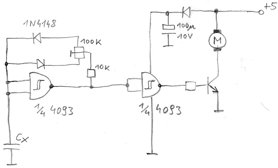

Gast #4107343
Mani W. schrieb:
> Nur mal schnell aufgezeichnet
Ich würde dem Motor noch eine Freilaufdiode spendieren, und wenn man
knapp 100% Wirkungsgrad haben will diese aktiv schalten, also ein Dual
N/P SO8 MOSFET.
Alles links davon kann bei RPi Ansteuerung entfallen.
