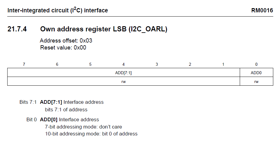

Wenn ich das im datenblatt (siehe Anhang) richtig versthe muss die
Adresse als 8 bit angegeben und eben das letzte bit mit 0 deklariert
werden.
Durch die Kontrollinstanz der Funktiion geht das Programm beim Debuggen
auch glatt durch.
void I2C_Send7bitAddress(uint8_t Address, I2C_Direction_TypeDef Direction)
  /* Check function parameters */
  assert_param(IS_I2C_ADDRESS_OK(Address));
  assert_param(IS_I2C_DIRECTION_OK(Direction));
  /* Clear bit0 (direction) just in case */
  Address &= (uint8_t)0xFE;
  /* Send the Address + Direction */
  I2C->DR = (uint8_t)(Address | (uint8_t)Direction);
stm8s_i2c.h ist über stm8s.h -> stm8s_conf.h includiert.
Habe aber trotzdem die Adresse auf 0x70 gesetzt. Dies ändert aber leider
nichts.
