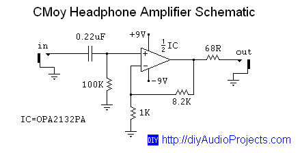

Es geht um den Widerstand 68R am Ausgang des Operationsverstärkers.
Wofür ist dieser? Ich habe schon ein wenig im I-net geschaut, aber
nichts aussagekräftiges gefunden.
Der Widerstand sitz in dem Fall in Reihe zum Kopfhörer? Strombegrenzung?
Kurzschlussschutz für den OP? Ich habe bei der Suche schon Varianten mit
47, 50 und 100Ohm gesehen.
Danke :)

1. Schwingschutz für den Fall kapazitiver Belastung
2. Schutz vor Überlastung durch Kurzschluss.
Nicht in diesem Fall, da es sich um NF handelt:
3. Herstellung eines definierten Ausgangswiderstands, wie Leitungen ihn
benötigen: Dank Gegenkoppllung ist Ausgangswiderstand des Ic sehr
niedrig. Für Anschluss an HF-Leitung muss der Ausgangswiderstand 50,60
oder 75 Ohm sein, die 68 wären dann ein grober Näherungswert.

Man reduziert damit aber auch den Dämpfungsfaktor und sorgt dafür, dass
[Ironie ein] der Kopfhörer seinen Klang voll entfalten kann [Ironie
aus].
Denn durch den Serienwiderstand wird der Innenwiderstand des Verstärkers
höher und der Strom durch die Kopfhörerspule kann nicht mehr so schnell
"umgeladen" werden...

Dann verbiege ich mir den Sound auf kosten vom Kurzschlussschutz? - dann
gefällt mir der Widerstand am Ausgang vom OP nicht mehr.

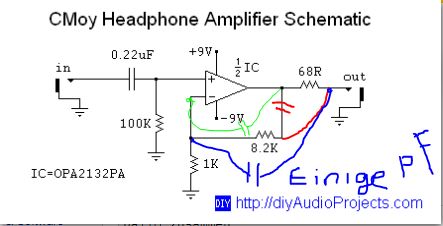

Deshalb schließt man die Gegenkopplung (der 8.2k) auch üblicher Weise
dahinter an. Dann rechnet der OPV den Widerstand wieder raus.
Und gegen Schwingneigung noch einige pF von Ausgang des OPV zum
invertierenden Eingang.
