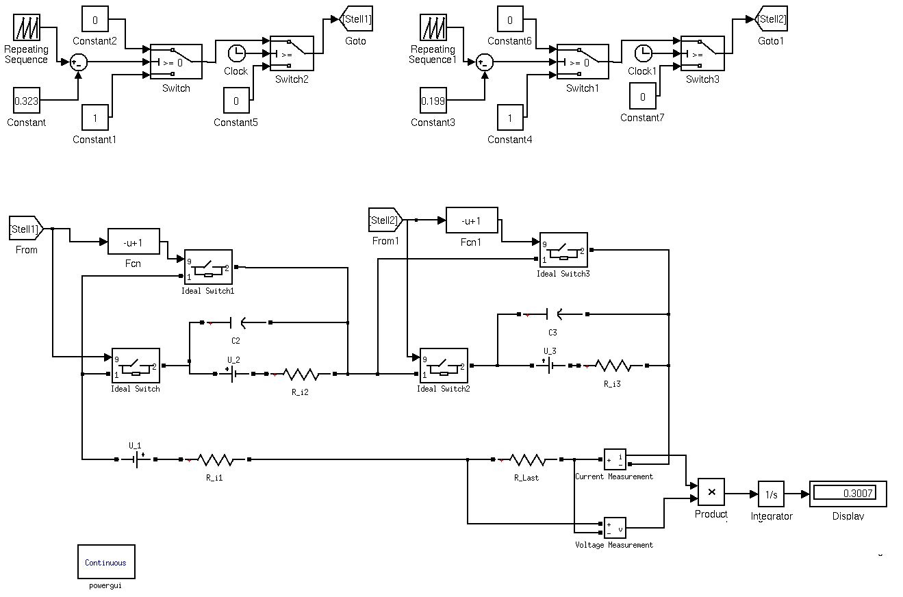

Guten Tag,
ich bin dabei eine Schaltung zu bauen, um die Leistung von
thermoelektrischen Generatoren zu steigern. Hierzu sollen die hinteren
schwachen thermoelektrischen Generatoren mit einer Ladungspumpe versehen
werden. Dieses habe ich bereits in Matlab simuliert. Dort funktionierte
es auch.

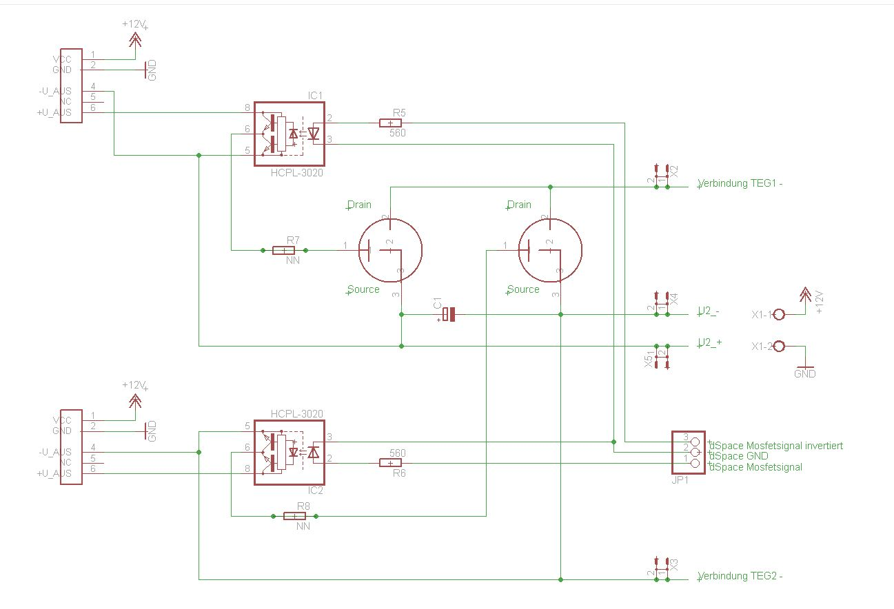

Nun habe ich die Schaltung gemäß des angehängten Schaltplans
verwirklicht. An die Klemmen (u2_+ und u2_-) habe ich eine
Spannungsquelle mit 10 V und einen Widerstand von 8,1 Ohm angeschlossen
(den Widerstand zur Simmulation des Innenwiderstandes des
thermoelektrischen Generators). An die Klemmen TEG1- und TEG2- habe eine
Spannungsquelle mit 16 V und einen Widerstand von 10,3 Ohm
angeschlossen.
Eigentlich sollten die Mosfets so geschaltet werden, dass sich die
Spannung am Kondensator auf die halbe Leerlaufspannung der
angeschlossenen Spannungsquelle einpendelt. Leider kann ich, egal wie
ich den Duty Cycle einstelle keine Spannung messen, die größer als 1,6 V
ist.
Findet jemand von euch den Fehler?

Ok, anders ausgedrückt: Die hinteren thermoelektrischen Generatoren
arbeiten nicht an ihrem MPP. Dies kann erreicht werden, wenn ein
Kondensator parallel dazu geschaltet wird und der Spannungsabfall über
dem Widerstand genau dem über dem Kondensator entspricht. In einem
Schaltungszustand soll der TEG den Kondensator laden, im anderen soll
der Kondensator zusammen mit dem TEG den höheren Strom speisen.
