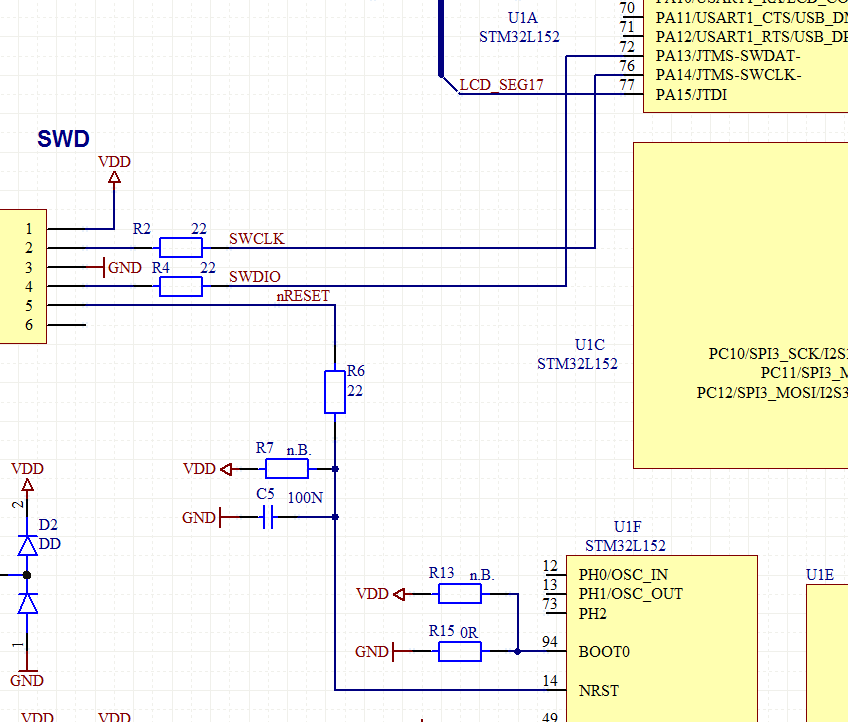

Jetzt muss ich auch mal die werte Forengemeinde um Hilfe bitten:
Ich bin dabei ein eigenes Board (4-L Multilayer) mit einem STM32L152V8T6
in Betrieb zu nehmen. Bei der Schaltung kommt es auf extrem niedrige
Stromaufnahme an, daher auch die Wahl des Controllers. Vorab getestet
mit dem ST STM32L152c-discovery board (da ist der kleinere Bruder
(64pin) verbaut. die mitgelieferte Demosoftware zeigt u.A. Stromaufnahme
in verschiedenen Modi
Mein eigenes Board benimmt sich dagegen als Vielfrass:
        Discovery      eigenes
Run       700uA         2.3mA
Sleep     240uA         1.9mA
LP Run     7.3uA        53uA
LP Sleep   3.6uA        53uA
Software ist die gleiche drauf, bei meinem Board ist nichts am
Controller angeschlossen (ausser Block C's) und ein Taster, equivalent
zum Discovery.
der Controller auf meinem Board lässt sich normal ansprechen und tut
auch...
bis auf die Stromaufnahme. Es kann nur am Chip liegen, beim Board ohne
Chip (nur die C's) fließt auch kein Strom. Hat einer vieleicht noch eine
Idee ?

Spannungsversorgung identisch 3V VDD bei beiden Systemen. Am
Discoveryboard hängt zusätzlich ja noch das Glass-LCD, bei mir ist
garnix dran, nur die üblichen Blocks (5 x 100nF/10uF Kerko), zusätzliche
Blocks noch an VDDA->VSSA und der Quarz (32...kHz) an OSC32IN/OUT, wie
auch beim Discovery.
Was mich auch noch etwas mistrauisch macht: selbst im Reset zieht das
Ding auch noch immerhin 0.9mA. Wenn ich nachher etwas Zeit habe, werde
ich noch mal prüfen: alle GPIO'S in definierten Zustand z.B. Input und
Pulldown's an und dann Clocks aus und STOP. (empfohlen wird zwar alles
auf Analogeingang, aber erstmal testen, wo da vielleicht ein Unterschied
besteht. Vieleicht floatet ja der eine oder andere Pin irgendwo hin, ist
ja schon nicht mehr so ganz trivial mit 'ner korrekten Messung bei den
Strömen :-)
Achso, Deinen Code kann ich ja auch mal laufen lassen, die Pins sollten
stimmen.

Sind alls unbeschalteten Pins auf "Analog" eingestellt? Die Querstroeme
der Eingangsinverter zeigen sich sonst deutlich.
Gibt es unversorgte Schaltungsteile, in die ein als Ausgang geschalteter
uC Pin Strom in die Schutzdioden hineinpumpt?
Gleiche Taktfrequenz?
Wo sind WFE/WFI um in den Sleep Modus zu kommen? Im Run Modus braucht
z.B. der F411 deutlich weniger Strom!

 Momentan kann ich mich nur sporadisch mit dem Projekt befassen, soviel
jedoch vorab:
* Startup mit MSI = 2MHz
* GPIO-Clocks ein
* GPIO's (so weit wie möglich -> PA13/14 :-) ) auf Analogmodus
  das macht ca. 30-40uA Reduzierung pro Port aus
* GPIO-Clocks aus
* es sollte dann eigentlich __WFE() folgen, bis dahin bin ich jedoch
  noch nicht gekommen.
Das Board ist NUR mit dem Controller, Block-C's und SWD-Anschluss
bestückt, auch fehlt momentan noch der vorgesehene Quarz an OSC32.
Weiter runter als ca. 500uA bin ich aber immer noch nicht...

Das Datenblatt sagt fuer 2 MHz im Run Modus typisch 470 und max. 600 uA.
Dann passt doch alles.

Zur Info:
habe bei ST / GitHUb noch 'n paar passende Examples gefunden
https://github.com/bjornfor/stm32-test
damit bin ich im Lowpower RunMode schon mal bis auf 150uA
'runtergekommen.
Allerdings gibts ab und an da mal eine Hardfault Exception (Bus
Failure...)
das habe ich dann mit der KEIL-IDE festgestellt. Normalerweise nutze ich
jedoch Coocox 1.7.7. Nur muss man da schon ziemliche Klimmzüge
veranstalten, um überhaupt einigermassen debuggen zu können (HW-Reset
problem). Ich denke mal, dass damit wohl das Problem fast gelöst ist.
Also Danke nochmal an alle für Eure Tips.
