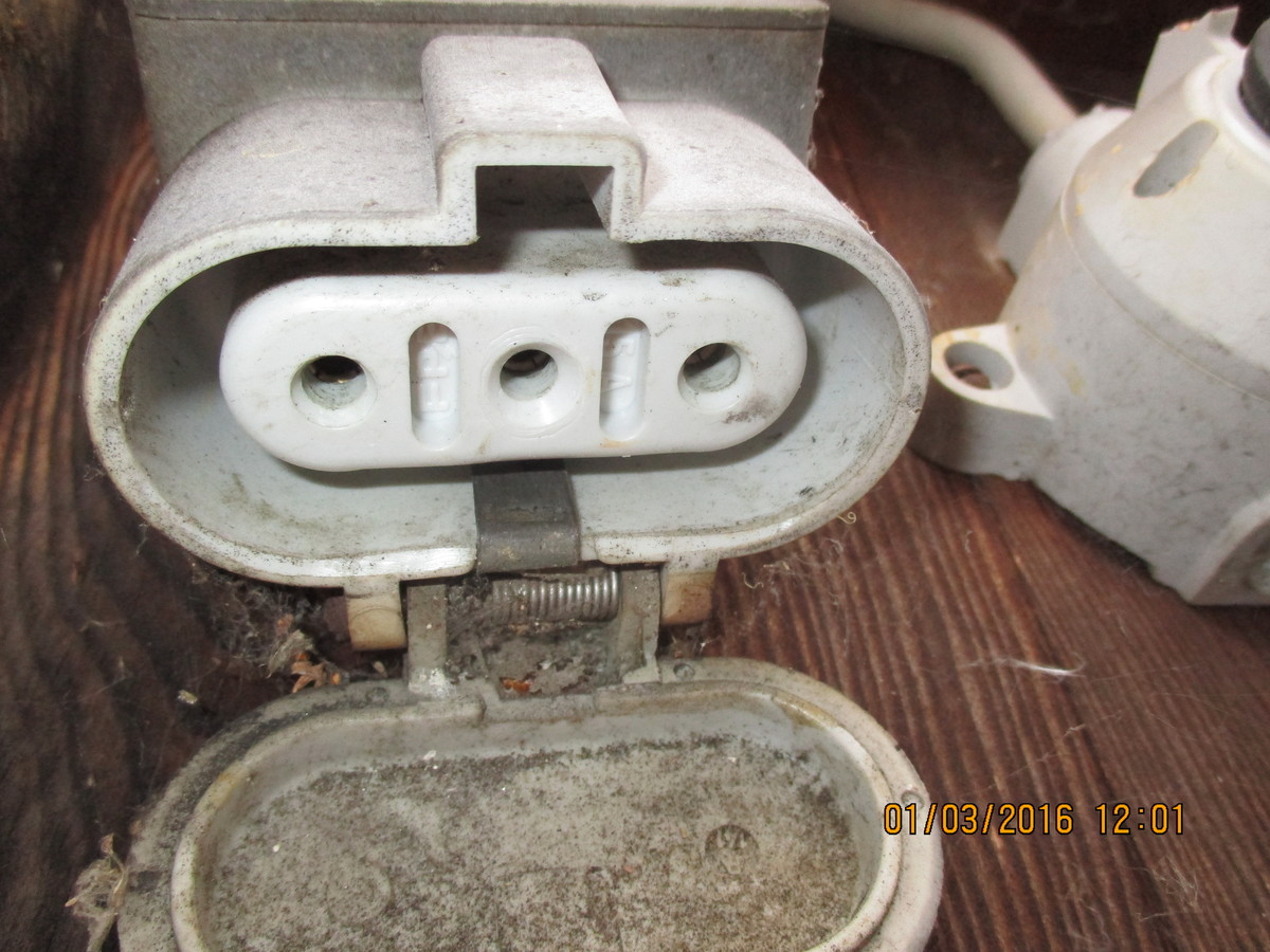

von Günter Lenz (Gast)
Schau mal in die Steckdose.
Der Schutzkontakt ist länger, weil er
beim stecken als erstes Kontakt geben soll.

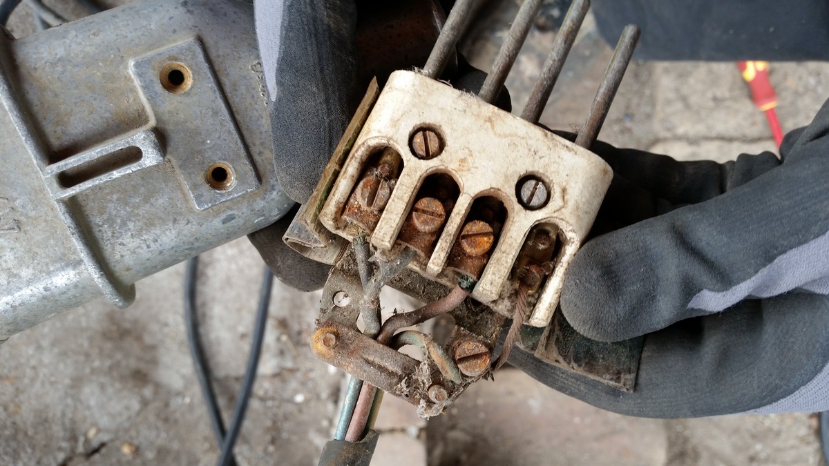

von petman (Gast)
Auf den Keramikteil sollte R S T eingepresst sein,
das entspricht L1 L2 L3
der vierte (erste) Anschluß ist PE --KEIN PEN !!!!--
ABER WIE SCHON GESCHRIEBEN, Seit 1996 nicht mehr erlaubt, auch nicht im
privatem Umfeld. Es bestand eine Umrüstungspflicht.
nicht ohne Anlass gab es die Spitznamen "Witwenmacher" und "Bauerntot"
Pet

von Martin K. (Gast)
Mindestens in Steckdose und Kupplung ist eine deutlich sichtbare
Cu-Litze an einer der Buchsen unlösbar angepresst und mit dem Gehäuse
verbunden. Das ist natürlich der Schutzleiter. Kein Null! Steht so in
der TGL (das ist das DDR-Pendant zur DIN) und in der
Installationsanleitung des Herstellers. Unter anderem weil diese
Vorschrift oft genug missachtet wurde, gab es Unfälle.
Aus gutem Grund gibt es schon lange keinen Bestandsschutz mehr.
PEN aus dem NTSC-Netz in der Wand-Steckdose anlegen ist ok, danach hat
man aber nur einen PE. Klar, dass das ein Bauer nicht versteht.

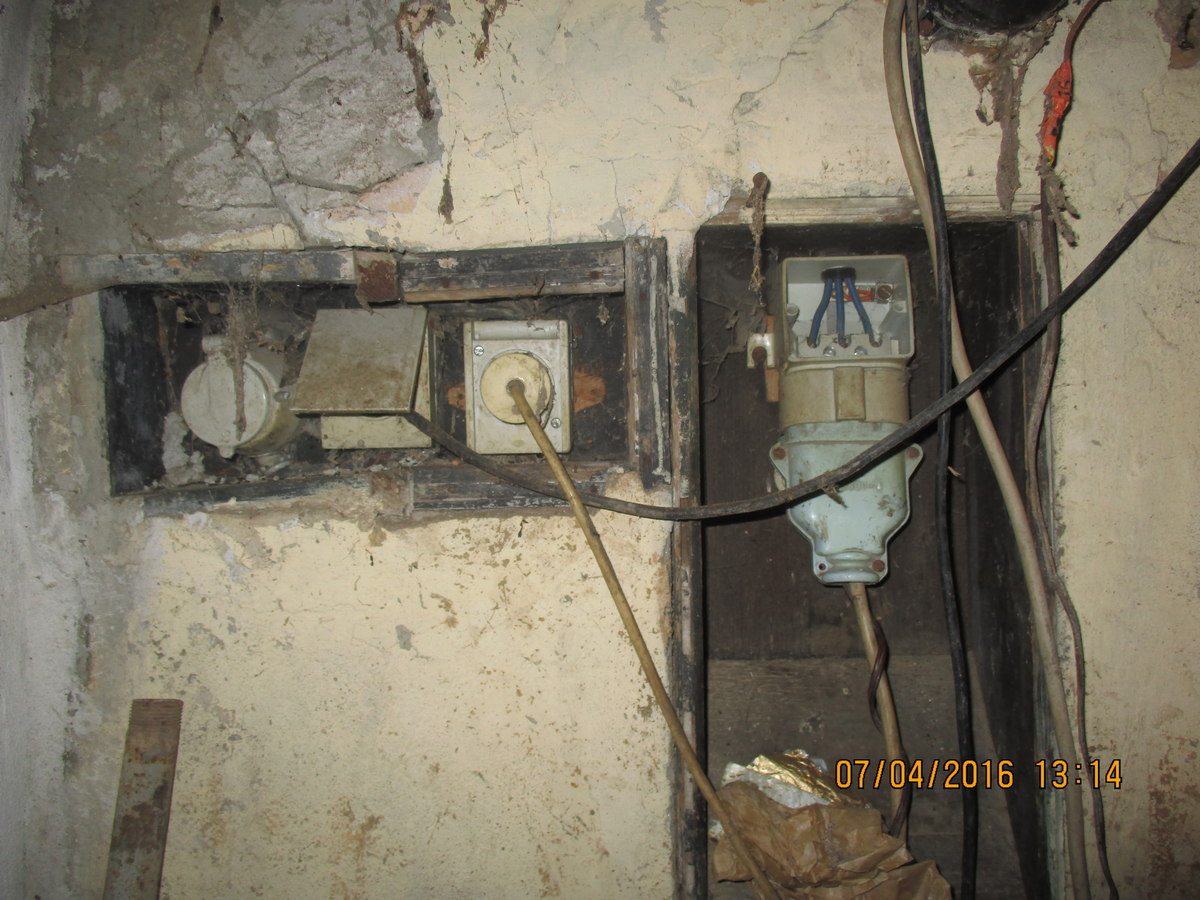

von Jens (Gast)
hier ist einer der seltenen noch in freier Wildbahn lebenden. Auch auf
die Gefahr hin, dass ich verstoßen und verdammt werde: Ich besitze ein
Adapterkabel Kragenstecker auf CEE, unten ist die Anschluss. Als
Zimmermann braucht man eine Bandsäge die mit Drehsrom arbeitet, und auf
dem Lande finde ich bei 2 von 3 Häusern nur den alten Kragenstecker vor.
Soviel zum Bestandsschutz.
Ich verwende den Adapter fast jede Woche. Dies Nase kann nicht zufällig
abbrechen, der Stecker ist aus Zink- oder Aludruckguss.
Der vierte Pol des Kragensteckers ist tatsächlich nur ein PE. Bei meinem
Adapter wird aus ihm wieder ein PEN gemacht. Das ist bei Häusern mit

So und nun fangen wir mal das Quiz mit den beiden Bildern von Jens an zu
starten: wer findet sämtliche optischen Mängel an seinem Adapter?
Ich beginne mal mit der fehlenden oder nicht mehr aktiv vorhandenen
Zugentlastung an dem Kragenstecker.
Der nächste Freiwillige darf gern fortsetzen!
Zur Verbesserung oder Gefahrenabwehr würde ich aber mal das 4-adrige
Verbindungskabel gegen eines mit 5 Adern in der Abmessung 5x2,5mm2 in
flexibler aktueller Ausführung mit an beiden Enden versehenen
Aderendhülsen vorschlagen!
MfG
von Jens G. (jensig)
Er trägt Isolierhandschuhe - es ist also alles i.O. ... ;-)

von Mani W. (e-doc)
von Mani W. (e-doc)
Habe jetzt einen gefunden, der ist "schon" aus Kunststoff, trotzdem
kann ohne Nase der Stecker gedreht werden...
Die Metallausführung reiche ich demnächst nach...

von H.Joachim S. (crazyhorse)
Muss das mal aus aktuellem Anlass hochholen. Ich war am Freitag auf so
einem Bauernhof (Bekannter vom Bekannten) und sollte dann mal eben einen
Router aufhängen und nebenbei dafür ne Steckdose setzen. Leider habe ich
keine Bilder gemacht, aber das sieht alles schon verblüffend ähnlich aus
wie auf dem Bild von Mani. Wild hängende Kabel, Kragenstecker (klar :-),
mit 1,5mm² überbrückte Sicherungen, lose Einzeladern vom Schalter zum
Lüfter, zerschlagene Dosen und Verteiler, mit dem Trecker eingedrückte
Panzerrohre mit deutlichen Schmauchspuren usw.
Und das war kein Hof, wo nur Bauer und Bäuerin mehr oder weniger privat
werkelte - da gabs Angestellte (ok, wahrscheinlich auch nur max.
halblegale, verstanden hat mich keiner und ich die auch nicht) und auch
Kinder.
Aber interessiert das wirklich keinen? Keine Berufsgenossenschaft, keine
Versicherung, keine Gewerbeaufsicht?
Ich habe jetzt auch keine grosse Lust, irgendwo zu versuchen die Sache
anzuzeigen. Andererseits könnte wirklich jeden Tag einer verunglücken
oder die Bude abbrennen.
Ich habe nichts dort gemacht, nur den dringenden Rat gegeben, dass alles
neu machen zu lassen. Ich glaube aber nicht dran, dass da was passiert.
