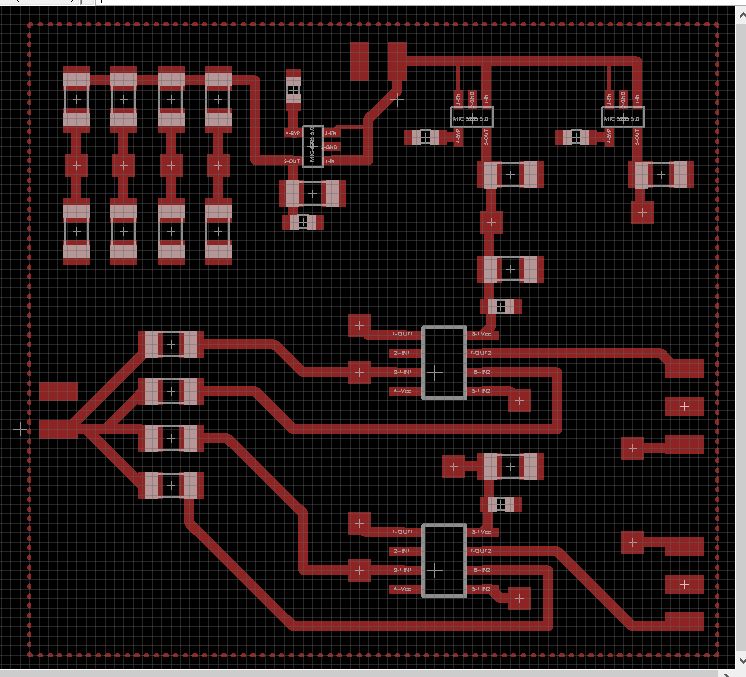

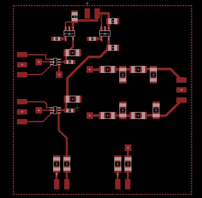

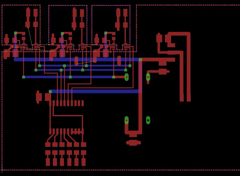

von Rolf R. (ultra-low)
Abgesehen davon dass ich deine Aufgabestellung nur ungefähr kapiert habe
würde ich stark davon ausgehen mit digitaler Lösung übernimmtst dich
etwas.
Einen schönen LockIN gibts aus LMH6718, DG9411, AD9833. Funktioniert
bestens bis 1MHZ.
M. B. schrieb:
>> bestens bis 1MHZ.
> Klingt interessant! Hast Du dazu einen Link?
Leider nicht. Weil Eigenbau. Nur so paar Bilder dass es kein leeres
Gerede wäre...
