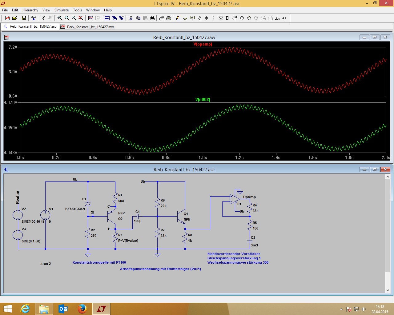

Hallo!
Ich bin selbst noch immer nicht draufgekommen - es muß doch eine Lösung
geben dafür... Hm... vielleicht mit einem Transistor-Vorverstärker? Die
funktionieren immer auch unipolar. Ich überleg grad, ob ich einen
Emitterfolger davor schalte - so könnte ich den Pegel auf die 4,5V
anheben...
LG,
Schlaumy

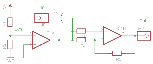

von karadur (Gast)
Evtl. so
von karadur (Gast)
C1 natürlich an OP Pin 5 !!

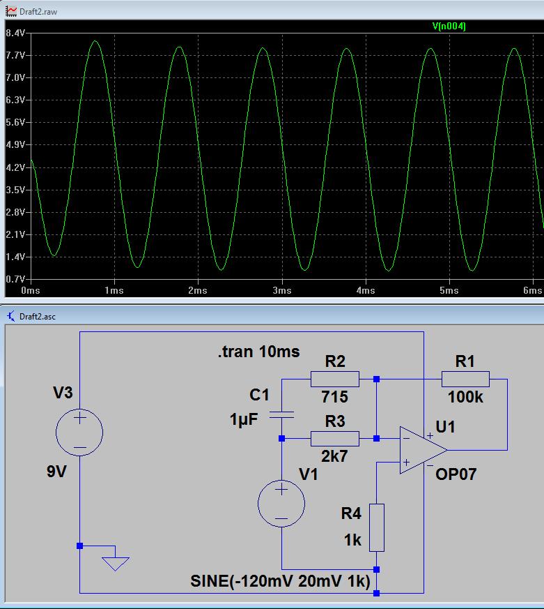

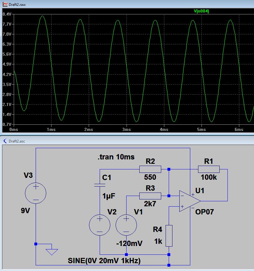

von Tom A. (toma)
Hallo Schlaumy,
das ist eine typische Aufgabe für einen Summenverstärker. Hier kannst du
für jeden Eingang eine eigene Verstärkung wählen.
Für das Bild gilt, die Verstärkung für die Gleichspannung V1 (120mV) V =
R1 / R3 (100k / 2,7k ~ 37) 37 * 0,12V = 4,44V.
Für die Wechselspannung V2 gilt: V = R1 / R2 (100k / 0,55 ~ 181) 181 *
0,04V = 7,24V. Der Verstärker arbeitet invertierend, bräuchte also ggf.
noch eine nachfolgende Umkehrstufe.
Ist allerdings nicht ganz so einfach, da bei 7Vss Ausgang die Versorgung
mit einer einfachen 9V-Batterie einen recht krummen Bezugspunkt (Masse)
erfordert. Einfacher wäre es mit zwei Batterien (+-9V) oder einer
Batterie und Spannungsinverter.
Der linke Schaltungsteil erzeugt, für die Simulation, die krumme Masse.
Ist nur eine Prinzipschaltung, die zeigen soll daß der Summenverstärker
hier geeignet ist.
Gruß. Tom

von Tom A. (toma)
Da fällt mir noch etwas ein. Da die Schaltung durch die Batterie
galvanisch vom A/D-Wandler getrennt ist, braucht sie keine Umkehrstufe -
einfach anders herum anschließen und es paßt!
Gruß. Tom
von Tom A. (toma)
Und wenn du die 120mV Gleichspannung umpolen kannst und die 40mV
wechselspannung über Kondensator zuführst, wird es noch einfacher und
die Polarität stimmt. Allerdings geht es dann nicht mehr mit LM358, der
kann nach oben nicht weit genug aussteuern.
Gruß. Tom
Die Schaltung arbeitet scheinbar im negativen Bereich, wird aber
unipolar versorgt. Soll der Pfad JP1-C1 den Eingang für die
120mV+-20mVss darstellen?
Ich werd sie trotzdem mal durchsimulieren. Danke.

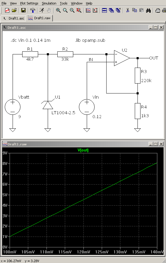

Hier ist eine DC-gekoppelte Lösung.
Vorteile:
- Sehr hoher Eingangswiderstand
- Keine untere Grenzfrequenz
Nachteile:
- Änderungen des DC-Anteils des Eingangssignals (120 mV) werden um den
  Faktor 175 mitverstärkt
- Es wird eine Referenzspannungsquelle benötigt
Als Opamp geht irgendein Rail-to-Rail-Typ mit passender Bandbreite
(bspw. TL912 oder MCP6002). Anstelle des LT1004 kannst du auch den
billigen TL431 nehmen, wenn die Schaltung nicht supergenau sein muss.
von Schlaumy (Gast)
Cool =) Kannst Du mir die Schaltung bissi erklären? Ich check die auf
Anhieb nicht ganz. Es ist ein nicht invertierender Verstärker mit
Anhebung des Arbeitspunktes. Nur das Zusammenspiel mit der
2.5V-Zenerdiode verstehe ich nicht. Lg
Ein gewöhnlicher nichtinvertierender Verstärker würde den DC-Anteil des
Eingangssignals (120 mV) um den Faktor 175 auf 21 V verstärken, was
natürlich viel zu viel ist. Also muss eine konstante Spannung
subtrahiert werden. Dies geschieht dadurch, dass man eine positive
Spannungsreferenz über einen geeigneten Widerstand (R2) an den
invertierenden Eingang des Opamps schaltet. Je höher die
Referenzspannung und je kleiner der Widerstand ist, desto höher ist der
subtrahierte Spannungswert. Man muss allerdings beachten, dass R2 nicht
nur diesen Spannungswert, sondern auch die Verstärkung beeinflusst. Am
besten gibt man einen der Widerstände R2, R3 und R4 vor und stellt dann
ein Gleichungssystem auf, dessen Lösung die beiden anderen Widerstände
sind.
In vielen Fällen kann man als Referenzspannung auch die Versorgungs-
spannung nehmen, wodurch R1 und U1 eingespart werden können. Dies setzt
allerdings voraus, dass die Versorgungsspannung hinreichend konstant
ist. Für die Batteriespannung ist diese Forderung leider nicht erfüllt.
Hier steht noch etwas mehr dazu, und ein paar Formeln gibt es auch:
  https://www.mikrocontroller.net/articles/Operationsverst%C3%A4rker-Grundschaltungen#Nichtinvertierender_Verst.C3.A4rker_mit_Offset

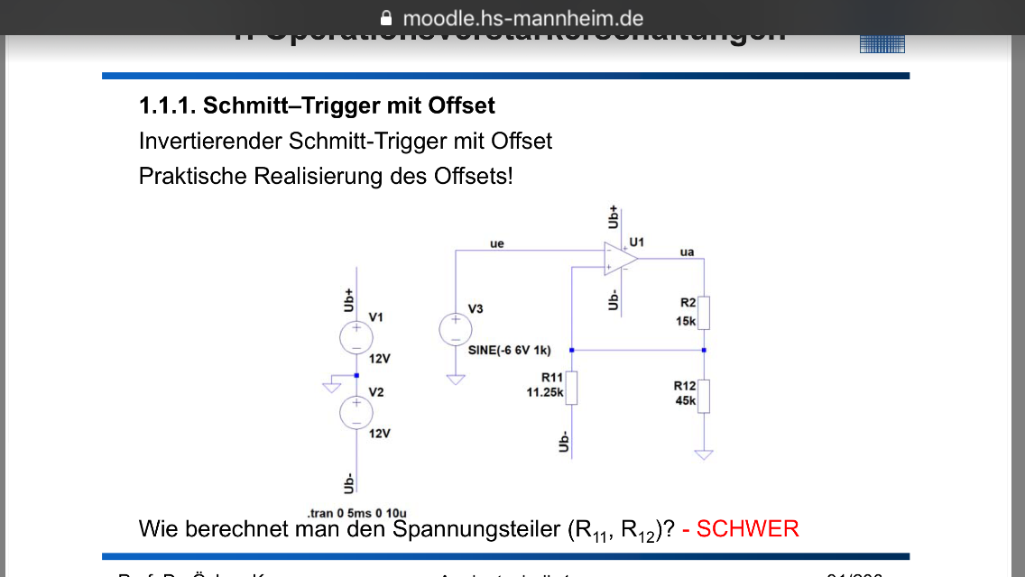

Hallo an Alle hier,
Ich sitze schon paar stunden an dieser Schaltung komme zu keinem
Ergebnis, da ein zweite ub- und ein parallelwiderstand da ist.
Wie behandel ich das ganze und kann mir jemand es als rechnung
veranschaulichen?
Lg lena
von Harlekin (Gast)
Bitte für neue Fragen einen neuen *Beitrag* erstellen. Danke
