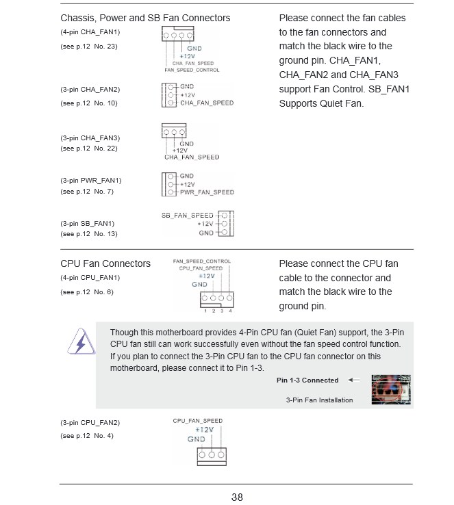

von Dominic K. (domi1997)
Im Handbuch habe ich keine daten über die maximale stromstärke oder ob
bei mir die 2pin lüfter per pwn oder per spannung gesteuert werden. Bei
dem set handelt es sich um folgendes
http://www.alphacool.com/product_info.php/info/p1158_Alphacool-NexXxoS-Cool-Answer-480-DDC-XT---Set.html
Die pumpe hat einen molex stecker für die spannungsversorgung und einen
3 pin für die steuerung also sollte das gut gehen
hier die einzigen infos in der manual
von Teo D. (teoderix)
Jetzt kombiniere das mal mit den Infos von hier:
http://www.formfactors.org/developer/specs/4_Wire_PWM_Spec.pdf
IMHO trifft das auch auf den 3-Pin Connector zu (ist leider nix
konkretes zu finden). Aber den willst Du wahrscheinlich eh nicht nutzen.
Ob sich ASRock an die Specs auch wirklich hält, weiß nur ASRock.
Die Hersteller von Wasserkühlungen sollten da eigentlich auch Infos
haben!?
Im Zweifel würde ich nur das PWM-Signal und GND vom Lüfterconnector
nehmen und die 12V direkt aus dem Netzteil.

von Jens (Gast)
Hallo dominic!
Wenn ich das jetzt richtig sehe, dann verwendest Du die „Laing
Wasserpumpe“ und die hat 18W (macht bei 12V = 1,5A). Die
Lüfteranschlüsse auf dem MoBo sind standartgemäß für maximal 1A
ausgelegt (aber selbst dass verkraften sie in der Praxis nicht -
erfahrungsgemäß). Du wirst Dir damit zwangsläufig die Lüfteranschlüsse
auf dem MoBo zerschießen. Am Sinn vollsten wäre es wenn Du Dir dazu noch
eine externe Lüftersteuerung kaufst, die auch für Wasserkühlungen
geeignet ist (gibt es ja mehr als genug).
LG Jens

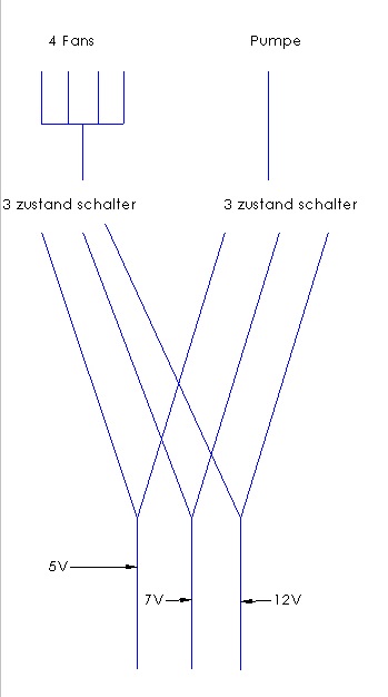

bei der versorgung werde ich einen 4pin molex zu 3x 2pin fan header
anlöten. Was haltet ihr davon?
von Jens (Gast)
Hallo Dominic K.!
> Bei den meisten wakübuilds die ich gefunden
> habe werden fancontroller im 140.- bereich
> verwendet was für mich jedoch zu teuer ist
Schau mal hier vorbei, geht bei 28,99 Euro los:
http://www.aquatuning.de/wasserkuehlung/ueberwachung/steuergeraete/
Den 4-Poligen Molex Stecker würde ich nicht so umstricken das die 7V an
der Pumpe anliegen (ist keine saubere Lösung und bei den Preisen
einfacher Lüftersteuerungen muss das auch nicht mehr sein). Und wenn Dir
die 29 Euro auch noch zu teuer sind, dann musst Du Dir selber eine
Steuerung zusammen bauen (viel preiswerter wird das aber auch nicht
werden).
LG Jens
