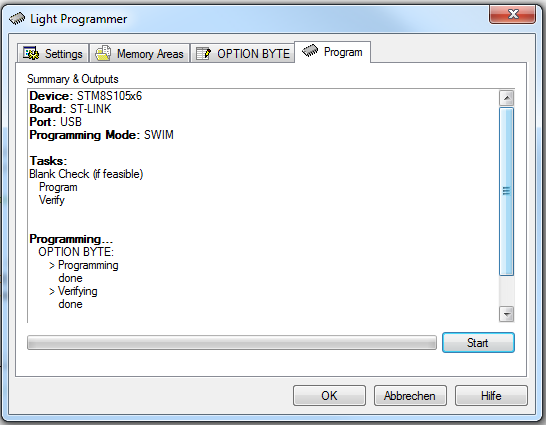

Ok Ausgehend von dem Code aus Beispiel AN3281.
Ich bin alle Register nochmal durch gegangen und bin der Meinung das
diese passen. Nur bei der Configurierung der Pins SDA/SCL in der Init
bin ich mir nicht sicher (Über Rückmeldung würde ich mich freuen).
Es ist immernoch das gleiche Problem in der erste While schleife von
I2C_WriteRegister bleibt das Programm hängen weil das Busy Bit gesetzt
bleibt.

etwas verspätet aber hier die Lösung meines Problems.
Einfach im Programm ST Visual Develop Tools-Programmer und dort die
"Option Bytes" für I2C aktievieren (Siehe Bild1). Anschließend müssen
die OPtion Bytes noch Programmiert werden (Siehe Bild2).
