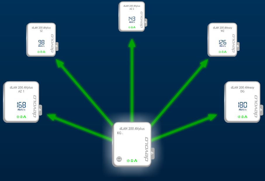

Ich habe das (nur) für IPTV im Einsatz. 3xHD un 2xSD werden da drüber
zeitgleich abgewickelt. Ohne Artefakte. Kritischer geht es eigentlich
nicht.
PS.: meine DARC-Nachbarn haben sich noch nicht beschwert.... :-;

Die Fritzbox (mit Schaltnetzteil) sollte auf jeden Fall genug Abstand
zum DLAN haben. Ich habe auch seit längeren eine DLAN Strecke über 3
Etagen (Mietwohnung zum Keller) im Einsatz. Da hatte mir am Anfang auch
ein Schaltnetzteil den Spaß verdorben. Inzwischen häge ich im Keller die
beiden Schaltnetzteile (Fritzbox und NAS) nur über eine Verteilerleiste
dran. Da sind dann auch kurz vor der Steckdosenleiste Klappferrite dran.
Die Wirkung kann man ganz einfach mit dem Devolo Informer sehen, da geht
bei richtiger Phase und abgetrennten Störquellen die Übertragungsrate
hoch. Allerdings benutze ich immer noch die 85MBit HS Geräte.
