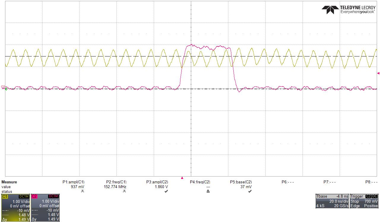

ich benutze folgenden Buffer um eine 150MHz Clock (@2.5V) zu treiben:
(Hatte mich in meinem ursprünglichen Post vertan, nun steht hier der
richtige Buffer!!!)
sn74avc8t245
http://www.ti.com/lit/ds/symlink/sn74avc8t245.pdf

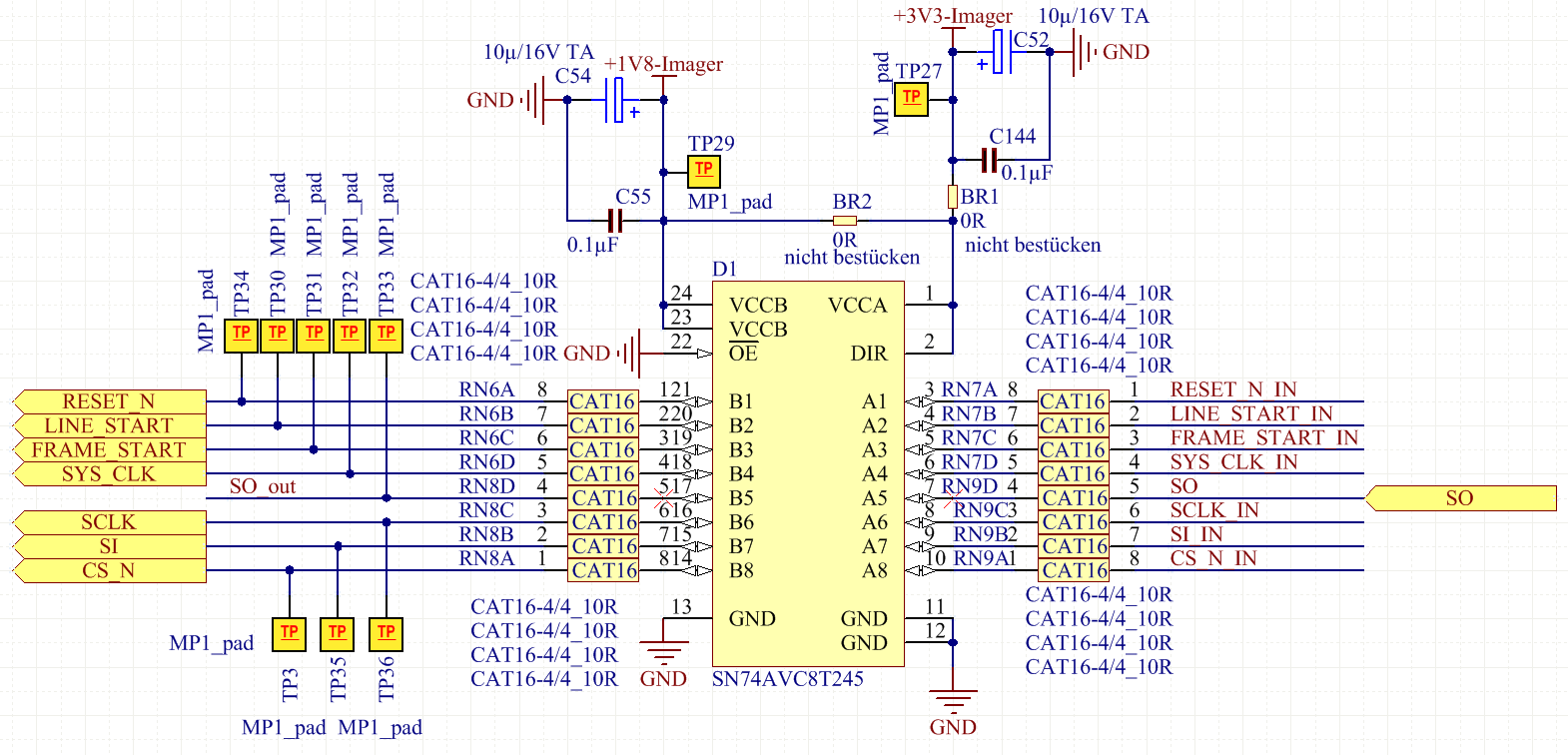

Die Clock kommt von einem FPGA mit 2.5V. Der Buffer selbst hat für
VCCA+VCCB jeweils 1.8V zur Verfügung => Ich möchte die 2.5V Input
zusätzlich auf 1.8V drücken.
Mein Problem:

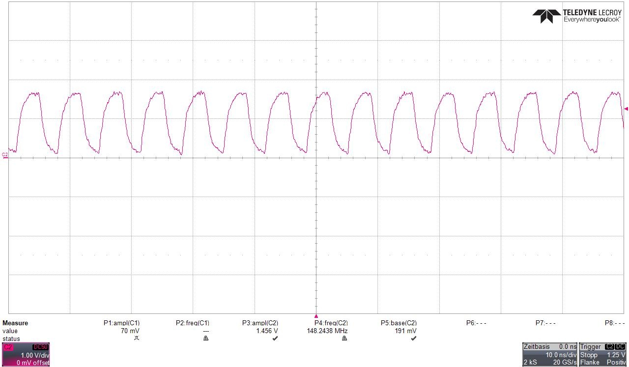

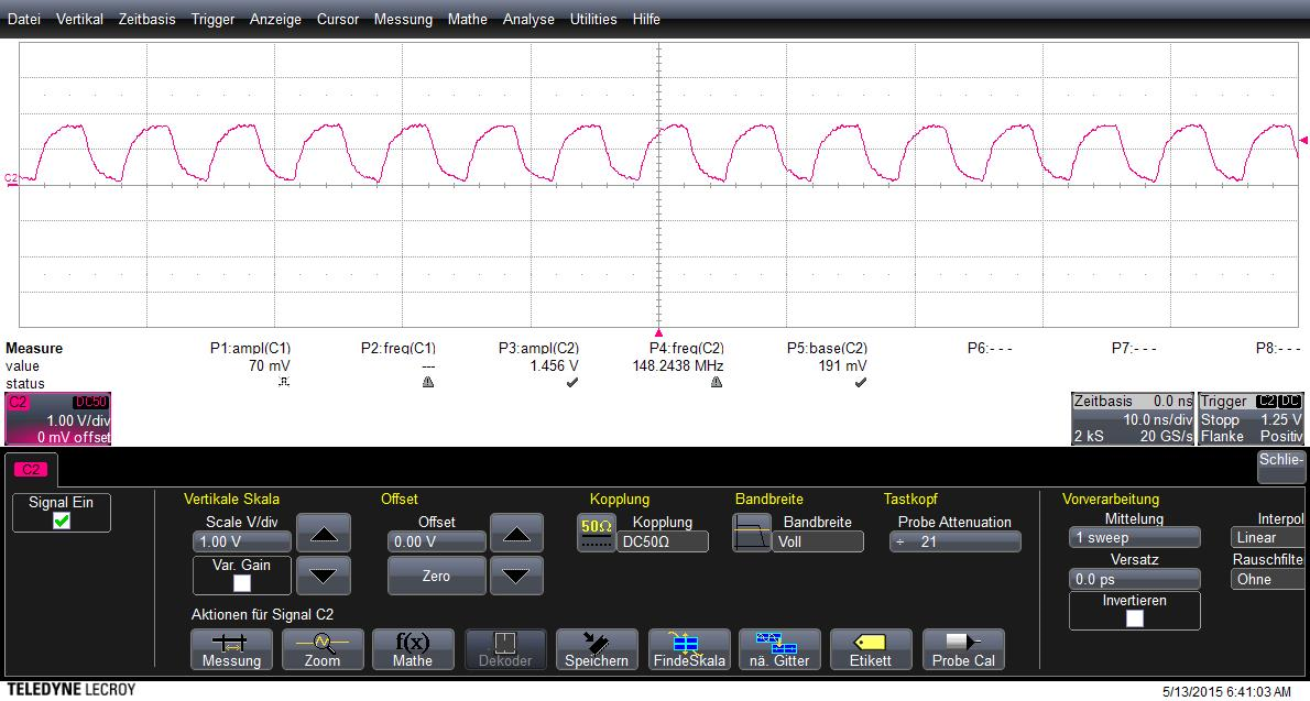

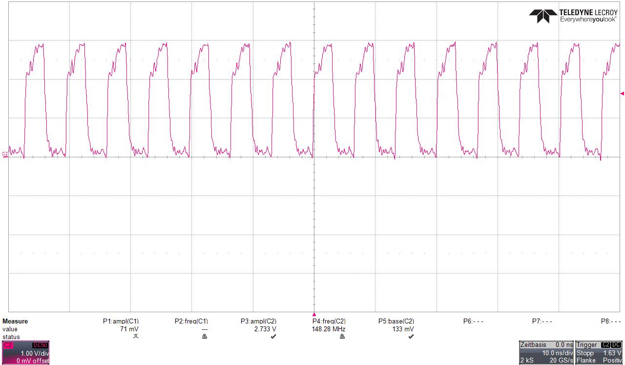

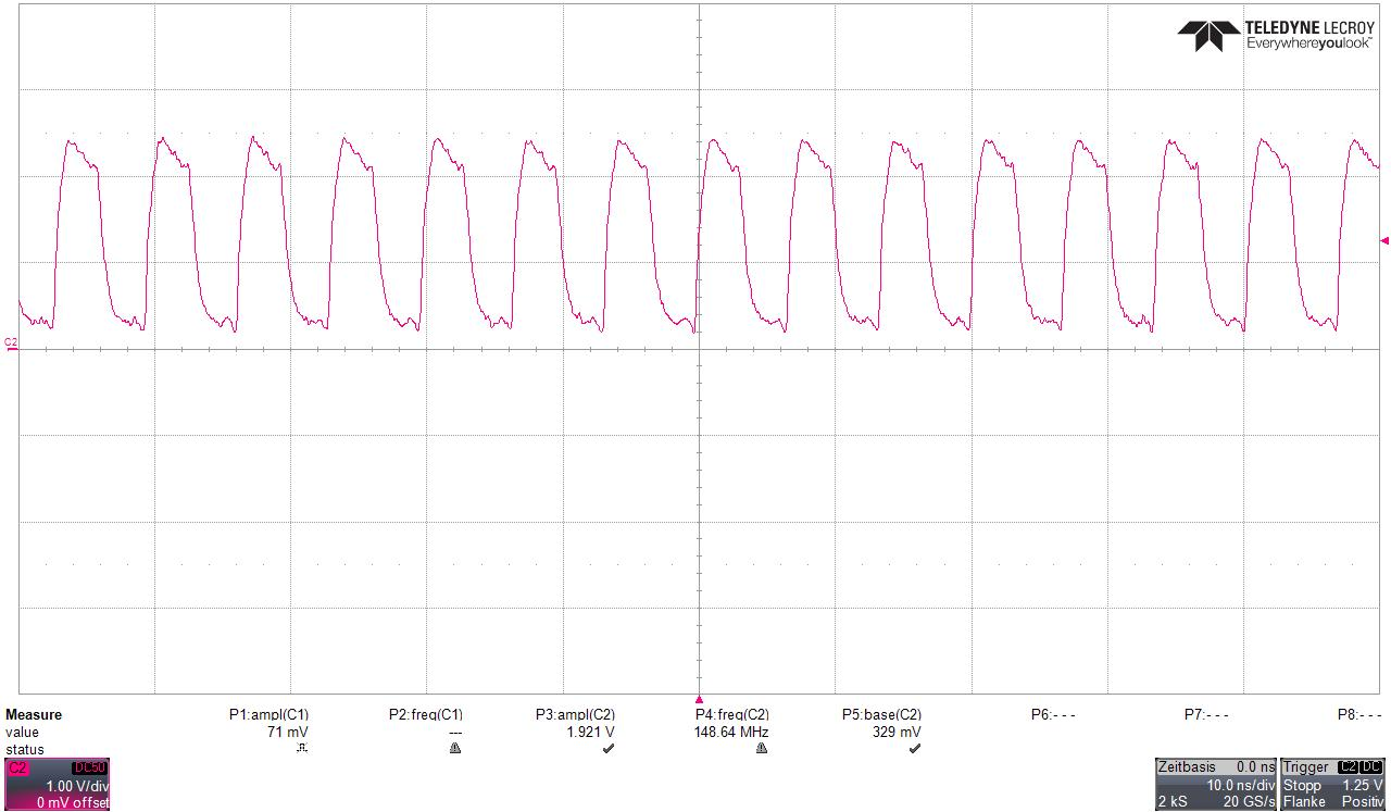

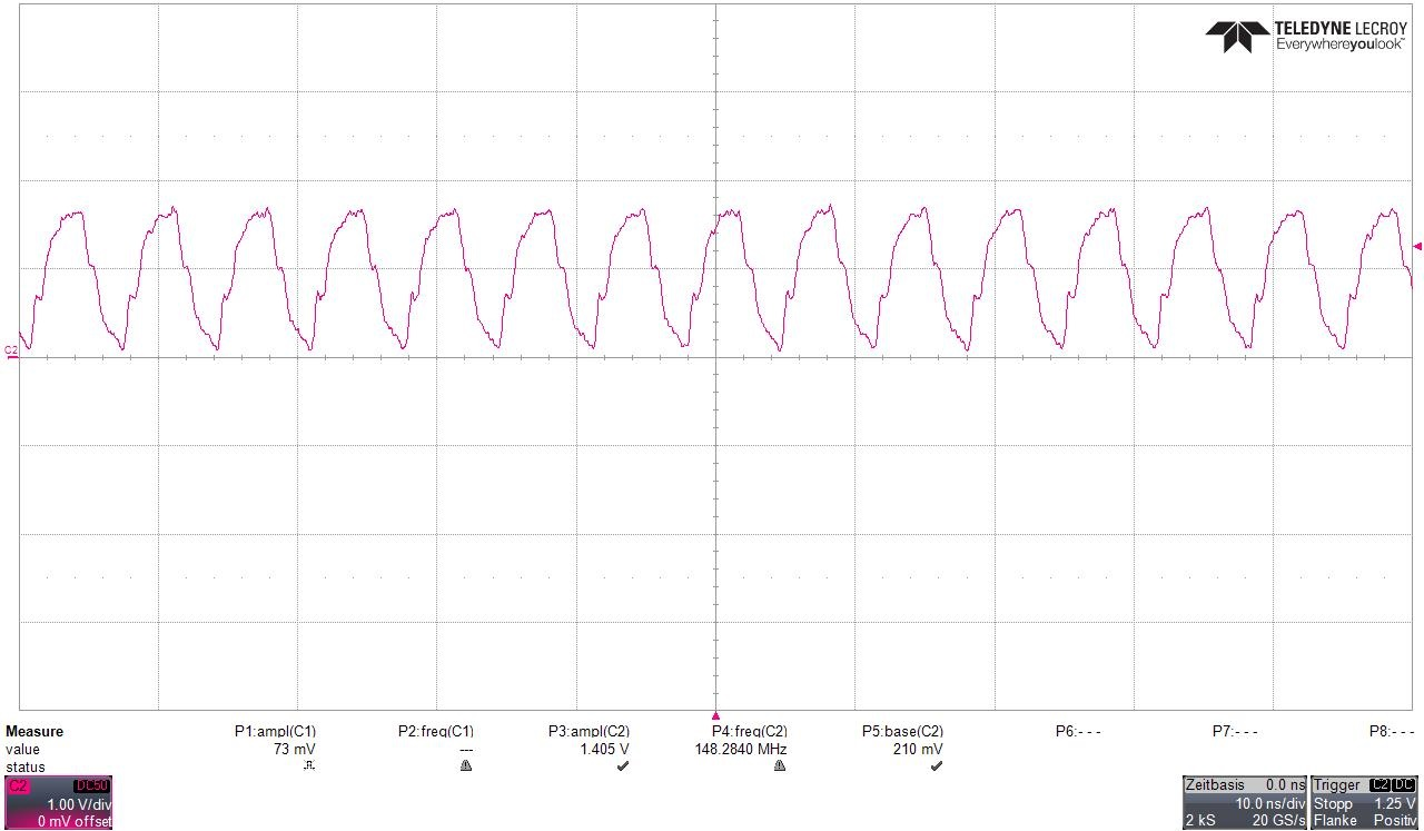

Am Ausgang des Buffers (welchen ich aktuell nicht mit dem Receiver
verbunden habe), werden zwar die 1.8V erreicht, allerdings komme ich bei
der LOW-Time des Signals nicht auf 0V, der Buffer kommt nur auf fast 1V
runter, was meinen Receiver völligst verrückt macht :/ (siehe Anhang)
Außerdem ist das Ausgangssignal generell etwas verschliffen.
Woran kann das liegen?

von Full W. (realjey)
Hatte mich leider vertan! Habe es in dem Eingangspost nun auch
geändert...
Es handelt sich um diesen Buffer
SN74AVC8T245
Soeben habe ich noch festgestellt das das Signal auch gedreht
ist...Siehe Anhang.
>geändert...
Weder das Eingangssignal noch das Ausgangssignal haben etwas mit einem
Takt zu tun.
>SN74AVC8T245
>ist...Siehe Anhang.
Schon mal was von einer Phasenverschiebung gehört? Und einer
Gatterlaufzeit?
150 MHz sind ~6ns periodendauer. Bei 1,8V hat der IC aber typ. 2,5ns
Gatterlaufzeit. Dazu kommen deine massiven Meßfehler.

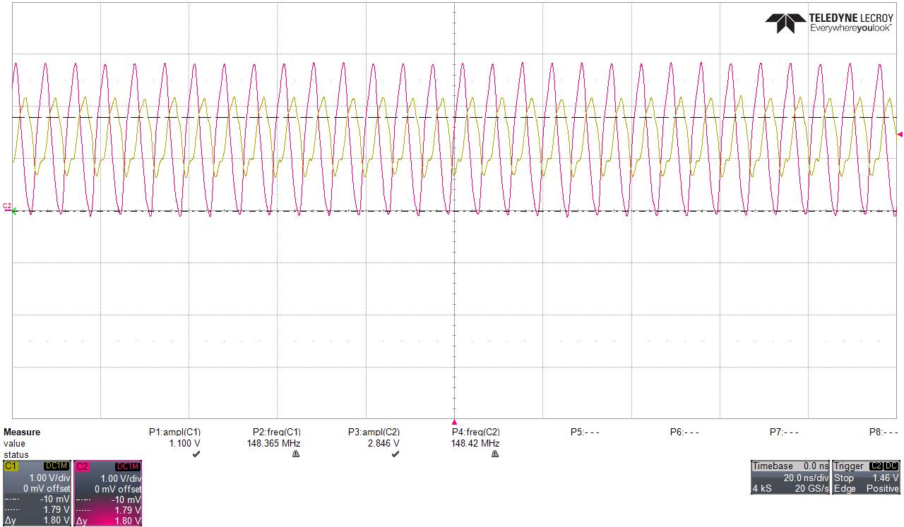

Falk Brunner schrieb:
> Wie hast du das gemessen? Was für ein Tastkop, was für ein Oszi?
> Masseanbindung?
Oszi: Lecroy Waverunner 625Zi
Tastkopf 10:1, 500MHz, 1MOhm, 9.5pF
Masseanbingung rel. nahe am Chip...ca. 3cm Massekabel an die Platine
gelötet.
> Die endliche Bandbreite des ICs wurde ja schon genannt.
Habe es korrigiert, die Bandbreite sollte kein Problem sein oder?

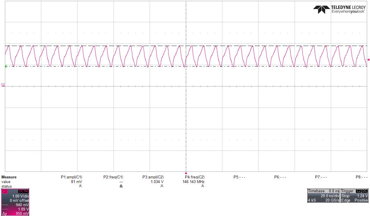

An dem Buffer sind noch 3 weitere Signale, allerdings im KHz-Bereich.
2.5V Eingangspegel am Buffer, 1.8V Ausgangspegel.
Diese machen keine Probleme und lassen sich mit dem beschriebenem
Messequipment einwandfrei auf Richtigkeit verifizieren.
Es muss also schon etwas mit der 'hohen' Frequenz zu tun haben, so meine
Vermutung...
Was könnte das Problem für den Buffer sein?
von Falk B. (falk)
@ full well (realjey)
Bandbreite? OK, LeCroy sagt 2,5GHz.
MÖÖP! So nicht. Auch wenn dort 500 MHz draufstehen, kann man 500 MHz
nicht WIRKLICH damit messen.
10pF haben bei 500 MHz noch 32 OHM!!!
>gelötet.
Suboptimal, für sowas MUSS man eine Massefeder (aka. ground spring)
nutzen, damit man auf 10mm und weniger kommt.
Wenn man einen 150 MHz TAKT, der ja ein wenig rechteckig aussehen soll,
messen will, braucht man entweder einen aktiven Tastkopf mit mind. 1 GHz
oder einen passiven Z0-Tastkopf mit 1-2kOhm. Wenig Eingangskapazität ist
hier alles! 1pF und weniger!
Sie ist auch hier grenzwertig, sollte aber gerade noch gehen. Aber ohne
gescheite Messung wirst du das nie herausfinden.
https://www.mikrocontroller.net/articles/Oszilloskop#Tastk.C3.B6pfe_richtig_benutzen
http://www.signalintegrity.com/Pubs/straight/probes.htm
von Falk B. (falk)
>a) OK, dann sollte die Ausgangsspannung aber doch nicht um 180°
>verschoben sein oder?
Oder.
>Welche Meßfehler meinst du genau?
Falscher Tastkopf, zu lange Masseverbindung.

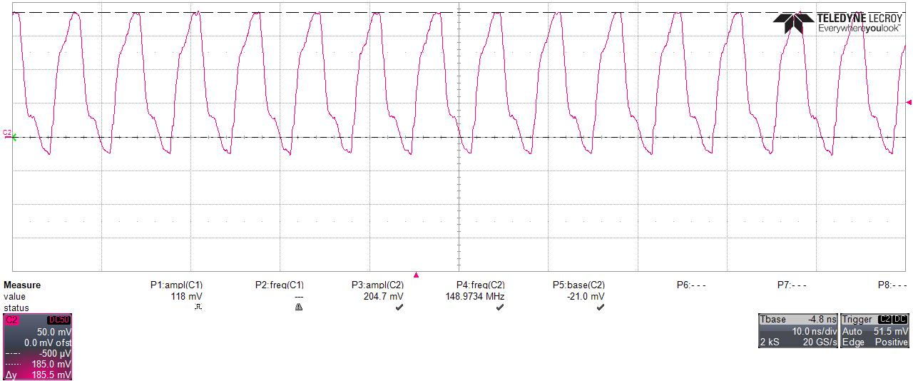

OK, habe ich aber nicht da und werde ich auf die Schnelle auch nicht
auftreiben können...
> Oder.
OK, bei 2.5ns passt das mit der Verschiebung um eine halbe Periode wohl
doch ganz gut...oder? :)
Das würde mir garnichts machen, da ja die anderen 3 Signale (welche
synchron zur CLOCK sein müssen), die gleiche Gaterlaufzeit besitzen,
also am Ausgang wieder synchron sein sollten.
Allerdings, egal ob Messfehler oder nicht, kann mein Receiver
(CMOS-Sensor), die 150MHz-CLOCK nicht erkennen. Wenn ich aber die CLOCK
direkt vom FPGA an den Receiver anschliesse, ohne Buffer, dann
funktioniert das.
Es ist also davon auszugehen, das das Problem darin liegt, dass die
CLOCK nicht mehr auf NULL runter geht, egal wie genau das jetzt gemessen
ist.
Also nochmal: Woran kann es liegen, das der Buffer dieses Verhalten
zeigt und wie könnte ich hier weiter vorgehen?
MfG

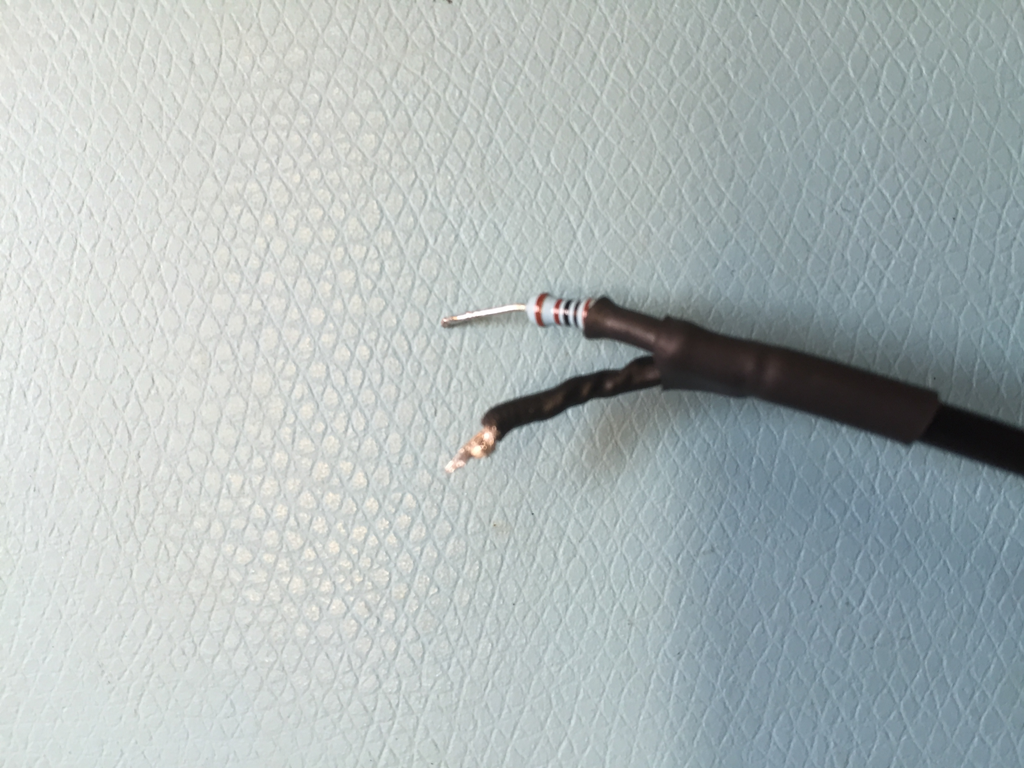

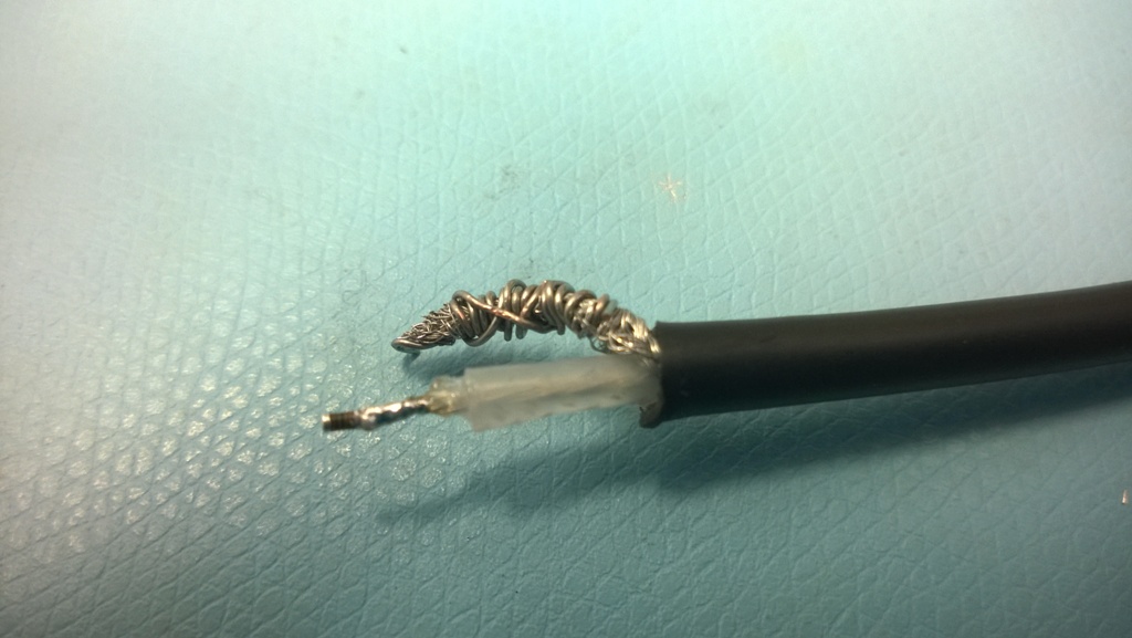

Selber bauen. 2m RG174, 1k Widerstand, BNC Stecker.
Kannst du mir das noch einmal genauer erklären bitte?!
Wenn ich alle Bauteile da habe, schließe ich über den BNC-Stecker das
Kabel an mein Oszi. Dannn kommt der 1k dann in Reihe zum Kabel und
bildet gleichzeitig meine Messspitze oder wie ist das gemeint?

von Falk B. (falk)
Seite lesen!
Genau so.

Messungen im Anhang: MCLK (150MHz) zu LINE_SYNC (72kHz aber nur ein Puls
zu sehen)...Direkt nach dem Buffer gemessen. Auch hier zu sehen, das
MCLK weder die 1.8V erreicht, noch bis runter auf NULL geht.
Die Richtigkeit der Messung wurde aber verständlicherweise angezweifelt
Achim S. schrieb:
> Hängt am Buffer-Ausgang eine längere Leitung? Falls ja: wie sieht die
> aus (Leitungstopologie, Länge, Impedanz) und an welchem Ende der Leitung
> hast du gemessen?
Die Leitung bis zum Empfänger sind 30mm. Die Messungen sind direkt
hinter dem Buffer gemessen. Am Empfänger sehen sie aber identisch aus.

Ja, aber du kannst es nicht sinnvoll messen. Dein Bild beweist das!
Hier ist glaube ich entweder der Treiber oder dein Tastkopf massiv am
Anschlag. Ist dein Tastkopf zufällig auf 1:1 umschaltbar und auch darauf
eingestellt? Hier stimmt einiges nicht. Das ist keine Messung, nicht mal
eine Schätzung!

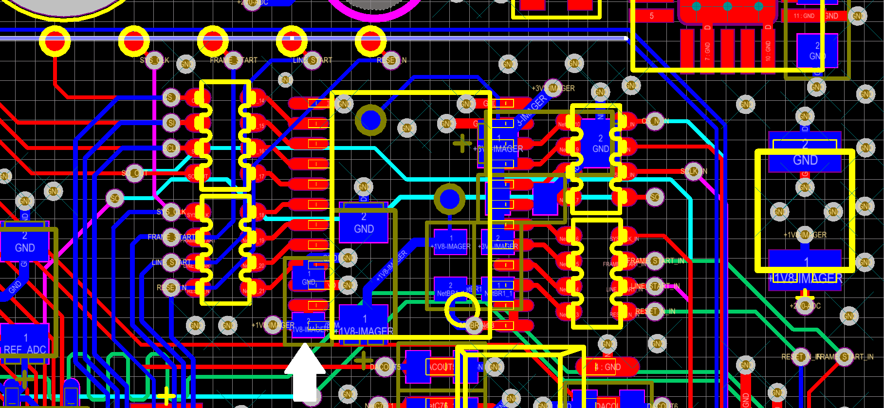

Hat dein Treiber einen Entkoppelkondensator NAH am IC? Poste mal ein
Bild vom Aufbau/Layout unter Beachtung der Bildformate.
> eine Schätzung!
Zmd. nicht das ich es wüsste ;)..Sind die beim Oszi mitgelieferten von
Lecroy:PP008
Ja zmd an VCCB. An VCCA ist keiner direkt am Pin, könnte ich aber
nachsetzen. Es ist nur die Brücke für 1.8V bestückt (logischerweise).

Das Layout ... aaaahhhhhhh ... alles maximal falsch. Das ist vielleicht
gut fuer 5MHz oder so. aber sicher nicht fuer 150MHz. Sorry...
zum Schema. Die Speisung mit einem 10uF Elko und einem 100nF gepuffert,
ist gut fuer einen AVR bei 5MHz. Aber sicher nich fuer 150MHz.
flupp ... alles in die Tonne. So wird das nie was. Da liegen noch Welten
dazwischen.
von Achim S. (Gast)
Das Layout ist vielleicht nicht das hübscheste. Einen Kondensator direkt
an VCCA (statt über die Lötbrücke) würde ich auf jeden Fall nachrüsten,
eine durchgehende Massefläche sollte vorhanden sein (und ist auf dem
Layoutschnipsel hoffentlich nur der besseren Lesbarkeit wegen nicht
gezeichnet). Den Leitungsstub an Sys_clk zum Testpunkt hin hätte ich mir
auch gespart, und ich würde keine 3,3V Signale auf den Eingang geben,
wenn VCC 1,8V beträgt (selbst wenn der IO das abkann, verzerrt es
gewaltig den Duty-Cycle des CLK Signals.)
Aber bei <5cm Leitungslänge und bei Anstiegszeiten im Bereich 3ns
(genauer Wert unbekannt, weil es die Messung nicht hergibt) glaube ich
eher daran, dass wirklich der Treiber zu schlapp ist und dass sich das
auch durch ein besseres Layout nicht grundsätzlich verbessern lassen
würde.

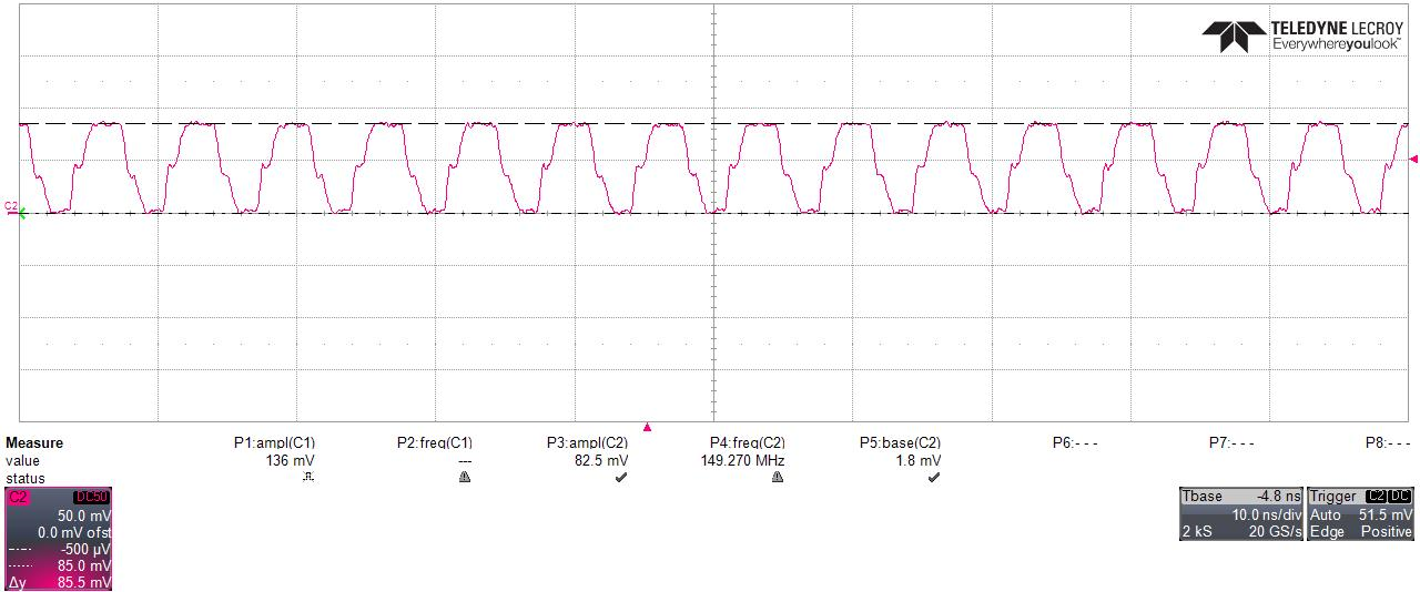

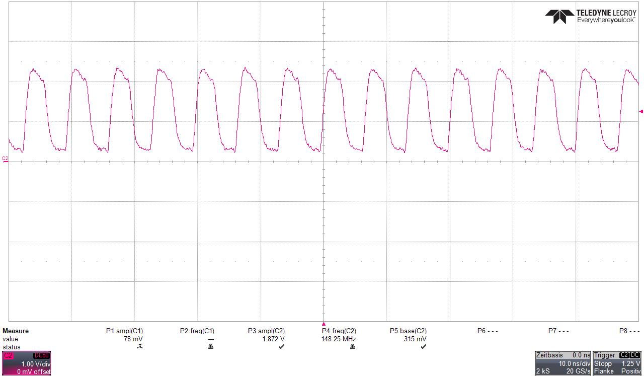

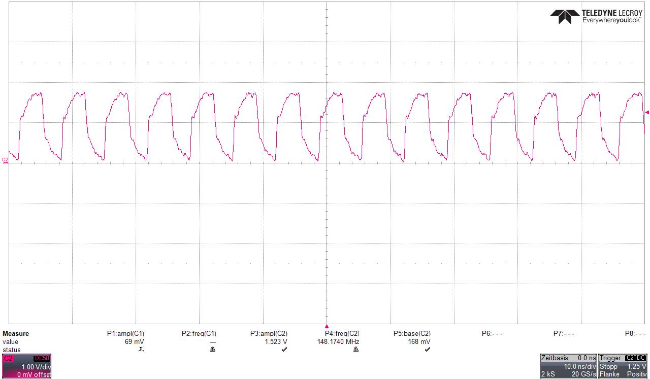

@full well: dass deine Messungen nicht wirklich aussagekräft sind, ist
ja schon klar geworden. Bei (fast) jeder deiner einzelnen Messungen hat
das CLK Signale eine andere Waveform, was dafür spricht, dass die
Messung nicht nur "zu langsam" ist sondern auch nicht reproduzierbar
(und einige cm GND-Kabel können da halt einen riesigen Unterschied
machen).
Aber du kratzt offensichtlich auch an der Grenze deines Bausteins: die
320Mbps, die er bei Vcc>1,8V können soll, entsprechen einer 160MHz CLK
mit 50% Duty Cycle. Du hast 150MHz aber einen deutlich größeren Duty
Cycle, weil du den 1,8V Eingang mit 3,3V Signalen betreibst. Die
"bitzeit" für den Lowpuls ist damit deutlich kleiner 1/320MHz=3,1ns, und
demensprechend erreicht der Ausgang nicht den low-level.
Außerdem liefert der Ausgang irgendwas um 10mA, die Kapazität des IOs
selbst beträgt 7pF, die Schaltung (und bei der Messung auch der Tastkof)
liefern jeweils eine zusätzliche Kapazität im Bereich einiger pF: selbst
im optimalen Fall kannst du bei dem Treiber und der Last nicht viel mehr
als ein Dreieck als CLK erwarten.
Zur Messung:
Ich habe jetzt ein RG-58C/U Kabel genommen und dort einen 1k in Serie
gelötet.
Das Problem ist allerdings das ich auf den Außenleiter (GND) kein
Lötzinn drauf bekomme (dropft immer ab), d.h. ich kann diesen nicht
direkt mit GND auf der Platine verbinden. Ich habe mir jetzt mit einem
Stück Draht beholfen, welchen ich um den Mantel gewickelt habe und damit
gehe ich dann auf das GND der Platine (siehe Anhang). Wahrscheinlich
mist?! Jemand einen Tipp für mich, wie ich dieses Problem löse?
Wenn ich hiermit messe, sehe ich zwar die Signale auf dem Oszi,
allerdings mit sehr niedriger Amplitude (100mV-150mV). Das Oszi ist auf
50-Ohm Kopplung eingestellt. Was mach ich falsch?
> direkt mit GND auf der Platine verbinden. .....
> .... Jemand einen Tipp für mich, wie ich dieses Problem löse?
Schirm etwas auseinandersortieren, so dass du nur 1/3 der Drähtchen
hast. Diese evtl. etwas ankratzen und mit Flussmittel bestreichen,
bleihaltiges Lot verwenden und so lange heizen, bis es den Schirm
benetzt.
full well schrieb:
> Das Oszi ist auf
Dein Tastkopf teilt das Signal um einen Faktor 21 (50/1050). Den Faktor
musst du in Gedanken an die Kurve dranmultiplizieren.
Kannst du mir bitte erklären wieso hier der Faktor 21 (50/1050)?
Ich nehme an durch den 1k-Widerstand ergibt sich ein Spannungsteiler
über den Innenwiderstand des Oszis, korrekt?
Dann passen die Ergebnisse aber auch nicht wirklich, da am Eingang 3.3V
liegen und am Ausgang 1.8V.
Ausgang zeigt z.B. ca. 130mV an => 130mV*21=2.7V (ungleich 1.8V)...
>gelötet.
DOCH! Und du MUSST! Nimmt ausreichend Lötzinn und Flußmittel und bitte
eine anständig große Lötspitze. Ein von vielen Gründen, warum man hier
das deütlich dünnere RG174 nimmt. Oder man kauft gleich einen fertigen
Tastkopf, gibt es für 600 Euro bei TEK.
P6158: 20X Low Capacitance Probe
http://www.tek.com/datasheet/low-capacitance-probe/p6158
Nicht gut!
> Wahrscheinlich
Mit normalem Löten. Und es muss kein Minimelf-Widerstand sein, ein
einfacher 1/4 Widerstand reicht und ist mechanisch deutlich günstiger.
Du hast den Teilerfaktor des Spannungsteilers vergessen. Dein Koaxkabel
hat 50 Ohm, der "Vorwiderstand" 1k, macht 50/1050 = 1/21. Kann man auch
auf 20 runden, hier geht es nicht um absolute DC-Genauigkeit sondern
HF-Eigenschaften.
> gezeichnet)
Korrekt, ich habe eine durchgehende, nicht zerschlitze Massefläche auf
der Platine. Alle GND-Pads sind über mind. eine VIA so direkt wie
möglich auf diese kontaktiert. Desweiteren habe ich auf allen Lagen
GND-Polygone welche auch über viele VIAs mit der GND-Plane verbunden
sind.

 - Ich habe jetzt noch einmal mit einem RG174 einen Tastkopf aufgebaut
und neue Messungen gemacht. Damit konnte ich jetzt auch GND direkt an
die Platine anschliessen.
- VCCA+VCCB haben jetzt jeweils 100nF und 10nF parallel spendiert
bekommen
- Den Serienwiderstand habe ich auf 33R erhöht, sowohl am Ausgang als
auch am Eingang.
=> Es sieht garnicht so schlecht aus, der Sensor läuft jetzt...

welchem ich jetzt die 150MHz auch mit 33R in Serie terminiert habe und
hier springt der Sensor nicht an, scheint also beim 1. Board irgentwie
Zufall su sein :/
Im Anhang mal die Messungen...
1) FPGA_out.png => Kein Kabel angeschlossen, ca. 3cm vom FPGA entfernt
2) Nach_Kabel_vor_33R.png => Kabel angeschlossen und vor den 33R am
Buffer Eingang gemessen
3) Buffer_Input_nach_33R.png => Kabel angeschlossen und nach den 33R am
4) Buffer_Output_vor_33R.png => Buffer Ausgang direkt (vor den 33R)
5) Buffer_Output_nach_33R.png => Buffer Ausgang nach den 33R
6) Direkt_am_Sensor_Pin.png => Direkt am Empfänger/Sensor-Pin gemessen
Falls Ihr noch Ideen habt, immer her damit :)
