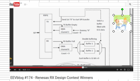

Persönliche Seite #4117141
No y. schrieb:
> Es geht ja ums Basteln. Hab bisher ein wenig mit einem DE1 rumgespielt
> und wollte nun mal was "sinnvolles" angehen.
Da ist mir noch was eingefallen mit dem DMA und dem RAM.
Renesas hat da 98K Ram im Prozessor.
Via DMA Ch/0.1 und PORT kann man das Ram mit Double buffering füllen.
Bild dazu:
Als Datenmodell ist hier ein SPI Interface.
 Aber das geht als I/O Port genau so.
PIC MPX hat auch so 30K Ram.
Mann kann also via DMA den Prozessor 'RAM als DMA RAM-Block nehmen.
Gruss Holger.
