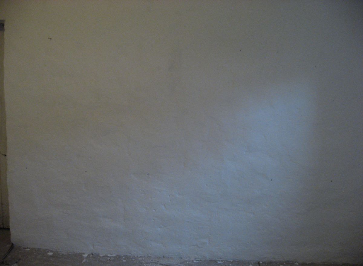

ich hatte den Keller vor ca. 10 Jahren schon mal mit Wandfarbe (
Dispersionsfarbe ) überstrichen. Diesmal wollte ichs nochmals
überstreichen ( also mindestens dritte Lage Farbe ) und merkte das die
Fensterlaibungen hohl klingten und der Putz ging dort ganz einfach ab.
Jetzt hatte ich gelesen das Rotband ( Gipsputz ) für den Keller nicht
geeignet ist und ich Kalkzementputz wegen der grauen Farbe nicht nehmen
will( Die günstige Wandfarbe deckt nicht so gut).
Blöd ist bei den Kalkputzen, das die sich normalerweise nicht mit
Wandfarbe vertragen. Da meine günstige Wandfarbe jedoch ziemlich
Diffusionsoffen ist und das Streichen vor 10 Jahren bis jetzt auch keine
Probleme bereitete streiche ich also wieder mit günstiger Wandfarbe.
Gut - kann sein das die im Keller reinen Zementputz genommen haben und
es deshalb kein Problem war.
Der Putz am Fenster war jedoch nicht grau.
Also wegen der weißen Farbe habe ich Kalkputz ( Kalkin ) benutzt und mit
der GO / ON Wandfarbe- und Deckenfarbe gestrichen. Mal sehen ob dies zu
Problemen führen wird.
Auf einem Foto ist zu sehen das die Löcher in der Wand mit Kalkin
verpuzt und dann mit einen Schwamm " glatt " gemacht worden sind. Der
große längliche Fleck ist Sprühöl. Diese Stelle habe ich dann
abgesprachtelt, das heißt die gelbliche Farbe weggemacht.
Ein Foto zeigt eine mit dem Schwamm abgewaschene Kalkin Putzstelle in
Nahaufnahme. Und das letzte Foto die frisch gestrichene Wand.
Im Anhang ist das Datenblatt zur GO / ON Wand- und Deckenfarbe.

Auch Dispersionsfarbe ist für den Keller nicht geeignet.
Eigentlich hast du dir alles versaut.
Du kannst nur: Putz komplett abkloppen und richtig machen.
Oder weiter pfuschen.
Richtig wäre Kalkputz mit Trasszement, und kalken mit Weisskalkhydrat
der Wände. Das überlebt auch in feuchten Kellern von 1930 und verhindert
Schimmelbildung.
Eine Wand, die schon mit Dispersionsfarbe gestrichen ist, kann man aber
nicht mehr kalken, weil das wie Farbablöser wirkt.
Und eine Wand, die mit Rotband verputzt ist, kann man nicht mehr mit
Kalkputz verputzen.
Meiner Meinung nach hast du also aus Unkenntnis vollkommen verloren.
Mit etwas Glück kannst du es die nächsten 20 Jahre von alleine abfallen
lassen und dann richtig machen. Dazu hilft es schon, die Wände gut
feucht zu halten :-)

> Dieser Keller hat Ziegelsteinmauern und ist von ca. 1930.
Das ist eine entscheidende Information, die du uns vorenthalten hast...
Oder mit einer Sanierfräse die Farbschicht abfräsen und nur dünn neu
verputzen... Nach der Fräsarbeit fallen einem zwar die Arme ab, aber es
ist ein gutes Gefühl, den Dreck los zu sein :)
Dispersionsfarbe ist im Keller eigentlich nur bei "modernen"
Betonfundamentbauten oder absoluter Trockenheit tauglich (aber welches
alte Ziegel/Brocken-Fundament ist schon trocken...). Ansonsten blättert
sie entweder direkt ab (noch harmlos) oder sorgt für das Abplatzen
ganzer Farb- und Putzschichten. Mag sein, dass das mit ganz neuen
"diffusionsoffenen" Dispersionen etwas besser geworden ist, ich kann nur
von den Schäden von 80er-Jahre Farbe berichten. Da fällt der Putz
teilweise cm-dick ab :(
