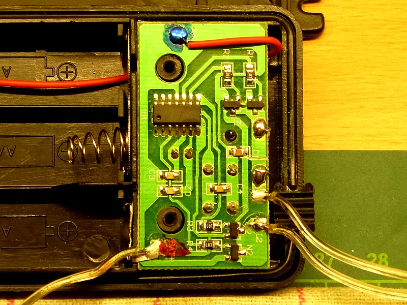

Hallo, ich habe hier ein LED-Kette aus der Bucht. Ich hab sie eigentlich
wegen der 80 LEDs + Verkabelung gekauft.
Nun habe ich die aufegschraubt und dachte das ich eine gemeiname Anode
habe und nochmals 4 Leitungen für Rot, Grün, Blau und Gelb.
Aber das ist nicht so, da sind lediglich 2 Drähte dran und wie es
aussieht,
sind Blau + Grün parallel - und Rot + Gelb auch parallel aber umgekehrt
gepolt auf Blau+Grün drauf.
Nun wollte ich mal fragen wie ich so eine Schaltung nachbauen kann.
Ich möchte kein geblinke, es sollen alle 4 Farben gleichzeitig leuchten.
Dafür muß vermutlich mit ca 50 Hz die Spannung am Modulausgang
vertauscht werden.
Wie kann man das einfach bauen mit Transistoren oder einfachen OPs ?
Aso dann steht da noch auf der Verpackung drauf:
Beim Einschalten läuft das Gerät 6 Stunden lang und geht dann für 18
Stunden aus und dann wieder alles von vorne.
Da hier kein Quarz oder sonstiges "zählendes" zu sehen ist, frag ich
mich woher das IC weiß wann 6 bzw 18 Stunden vorbei sind?
> aussieht,
Das passt zu der durch die vier Transistoren gebildeten Vollbrücke: Es
müssten also immer blau und grün oder rot und gelb leuchten.
War der Vorwiderstand schon so professionell eingebaut oder hast du
schon gemoddet?
> vertauscht werden.
50 Hz dürfte sehr störend flimmern, spätestens wenn sich das Auge des
Betrachters und oder die LEDs bewegen. Geh mal eine Größenordnung höher.
Du brauchst nur einen entsprechenden Taktgeber für die vorhandene Brücke
oder du baust sie nach. Also einen Takt und den nochmal in invertiert.
Interner RC-Oszillator. Wenn mich nicht alles täuscht, steht auf den
Dingern genau genommen auch ungefähr 6 bzw. 18 Stunden und im
Zweifelsfall ist es auch nur sehr ungefähr.
