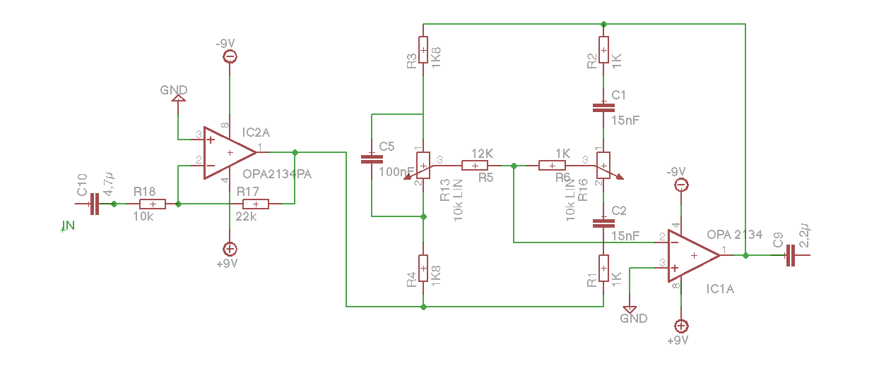

Ich möchte den Ausgang meiner Audioverstärkerschaltung (Kopfhörer) mit
einem Buffer unterstützen. Normalerweise werden buffer wie lt1010 mit in
die Gegenkopplung eingebaut.
Ich möchte statt solchen chip einen OPV als buffer benutzen, ich weiss
das er unity gain stable sein muss. Ich möchte ihn aber außerhalb der
Gegenkopplung benutzen also als ein normaler Spannungsfolger, auf was
muss ich beim Aussuchen des OPV achten?
Zudem habe ich jemanden sagen hören, dass der Buf634, LME49600 und LT100
keine Spannungsverstärkung haben und deshalb nicht als einfacher
Spannungsfolger (buffer) benutzt werden können.
Also ich verstehe darunter das es nur in der Gegenkopplung des
Spannungsverstärker OPVs zu benutzen ist. Verstehe ich das richtig?

Gast #4112474
MaWin schrieb:
> Dass er einen ausreichenden Ausgangsstrom für deinen niederohmigsten
> Kopfhörer liefern kann.
> Und vermutlich willst du wenig Rauschen und Klirr
Ja das ist mir bewusst, ich meine eher werte wie Slew Rate, GBW, Open
loop voltage gain, usw. Wie sie gegenüber dem Spannungsverstärker sein
sollen, also gleich oder viel größer usw. usf.

Naja ich kenne keinen chip der 150mA Strom liefert, oder die sind nicht
für Audio konzipiert oder haben schlechte Rausch und Verzerrungswerte.
Mein KHV ist schon lange fertig und funktioniert perfekt :) Danke
nochmal an all die  HIlfe euch allen.
Ich experementiere halt gerne weiter rum.

Gast #4113905
Also stimmt es das kein buffer chip außerhalb der Gesamtgegenkopplung
funktioniert. Dann hat er deshalb einen "normalen" opamp geholt.
Meine neue Schaltung lässt es nicht zu den buffer innerhalb der
Gesamtgegenkopplung mitzukompensieren, dann weiche ich am besten auch
auf einen opamp um den ich als Spannungsfolger benutze.
Wie soll ich bei der suche nach dem richtigem opamp vorgehen der
möglichst viel Strom liefert? Oder könnt ihr welche empfehlen?

Gast #4114641
Aber die von mir genannten Buffer sind doch alle intern schon
kompensiert, oder nicht?
Im Anhang ist das was ich vor habe. Ein KHV mit Baxandall Klangregler.
IC2A macht die Spannungsverstärkung dann kommt der Klangregler und dann
brauche ich einen Buffer weil ich ja nicht einfach einen 32Ω Kopfhörer
dranhängen kann.
Die oben genannten Bufferchips fallen aus da ich keine
Gesamtgegenkopplung machen kann.
Dafür brauche ich entweder einen Buffer der ohne Gesamtgegenkopplung
auskommt oder einen starken Opamp den ich als Spannungsfolger betreibe.
#4114690

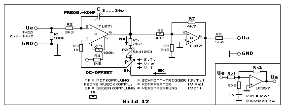

Richtig. Und so arbeitet die Schaltung stabil, weil jeder Opamp "für
sich selbst" arbeitet.
Wenn eine solche Schaltung allerdings (noch) ein Gegenkopplung-Netzwerk
vom Ausgang des IC1A zum Eingang des IC2A hätte, würden diese
IC-internen Massnahmen eher nicht ausreichen.
Hier ist ein passendes Beispiel mit Bild 12:
http://www.elektronik-kompendium.de/public/schaerer/bilder/opast12.gif
Beide Opamps sind intern auf Verstärkung=1 frequenzgang-kompensiert und
trotzdem braucht es mit C und R2 eine zusätzliche Massnahme. Es hat ein
Drehkondensator, damit beim Experimentieren mit der Verstärkung zur
Optimierung angepasst werden kann.
Dies ist aus diesem Elektronik-Minikurs:
"Vom Operationsverstärker bis zum Schmitt-Trigger, kontinuierlich
einstellbar. Eine Demoschaltung!"
http://www.elektronik-kompendium.de/public/schaerer/opaschm.htm
