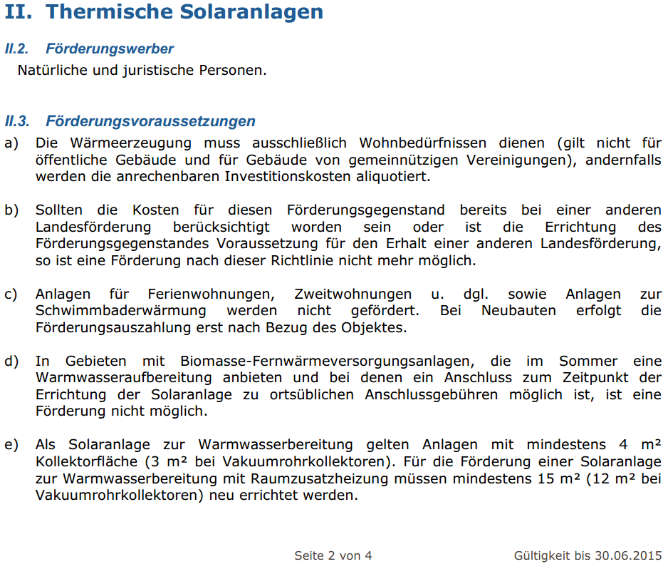

Eine thermische Solaranlage scheitert ebenso an den Investitionskosten -
wo Fernwärme angeboten wird oder gar vorhanden ist, gibt es keinerlei
Förderungen mehr. Da zweifle ich doch sehr an meiner dafür nötigen,
überdurchschnittlichen Lebenserwartung.
Wieso?
Woher haste die INFO?

Marx W. schrieb:
> Wieso?
Sinnentnehmend lesen zu können ist tatsächlich von Vorteil.
Ich möchte aber die doch recht spezifischen und auf Details beruhenden
Auswahlkriterien einer Energieversorgung hier nicht weiter diskutieren,
sondern mich auf das ursprüngliche Thema beschränken.
