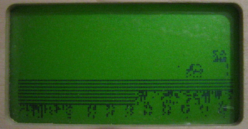

Den Speicher mit Mustern zu füllen und anschließend den Inhalt auf einem
Display auszugeben ist eine einfache Möglichkeit, die Sicherheitsmarge
zwischen Stack und Heap darzustellen und kann per Fotoapparat sogar
dabei helfen, einen Memory-Dump herzustellen, ohne daß der Nutzer
Hardware hat.
Im Bild im Anhang ist das für einen AVR zu sehen: Der RAM wurde im
.init3 mit 0xAA gefüllt, so daß der Platz zwischen Stack und Heap direkt
ins Auge  fällt.
