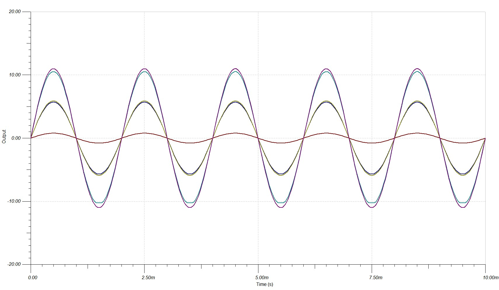

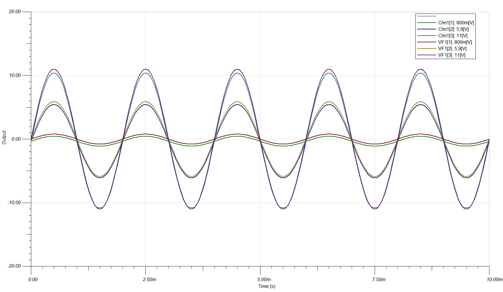

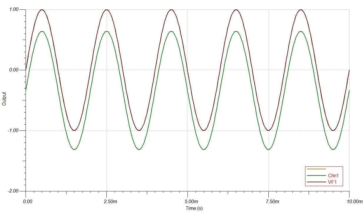

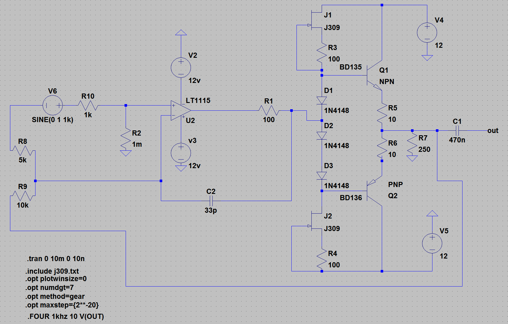

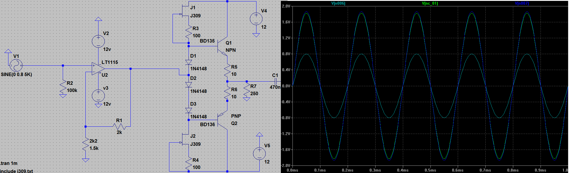

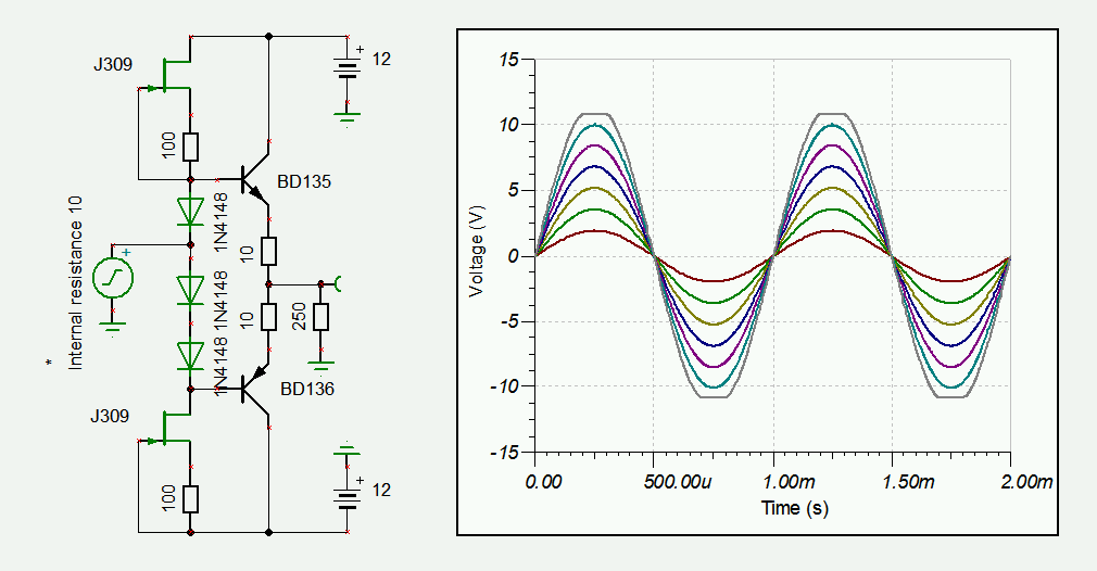

Aber ich würde für deine Anwendung (KHV) und in dieser Schaltungsart
wegen der genannten Nachteile keine Mosfets, sondern die viel besser
komplementären Bipos nehmen. Die Simu zeigt eine gute Aussteuerbarkeit
und kleinen Klirrfaktor (0,003% bei Uas=8,5V).

> Wie nennt sich das Tool, mit dem du hier simulierst? Die Analyse sieht
> ja mal klasse aus!
Das ist TINA, die Version von der ti.com-Seite. Ist hier im Forum aber
nicht gern gesehen, da steht man eher auf LTSpice von linear.com.
> Wären die im Beispiel gezeigten Transistoren auch gut geeignet
Ja.
> Der opamp dient als Vorverstärker!?
Ja, der macht die 11-fache Spannungsverstärkung, die drangeflickte
Endstufe macht etwas Stromverstärkung. Keine besonders schöne
Schaltungslösung. Der OPV hat doch schon eine Gegentakt-Endstufe
eingebaut, jetzt wird noch eine schlechte hintendran gebaut. Besser
einen OPV nehmen, der den benötigten Strom von sich aus liefert und
wenig verzerrt, z.B. den NJM4556. Oder man baut die ganze Sache
"harmonisch" diskret auf.

Ich hab deine Schaltung nachgebaut um mal ein bisschen zu
experimentieren. Soweit ist sie optisch mit deiner identisch, bekomme
aber ganz seltsame Messwerte raus. Magst du dir die Datei vielleicht mal
kurz in Tina reinladen, vielleicht findest du ja meinen Fehler ganz
schnell.

Also bei mir funktioniert deine Schaltung, wenn ich den BD so umdrehe,
dass es bei mir stimmt (Emitter am Ausgang, bei dir ist es wohl so).
Die Transienten-Analyse zeigt über 10ms etwa 5 Sinusperioden mit 3Vss
und kleinem Versatz zwischen Ein- und Ausgang.
Was geht denn bei dir nicht?
von Jens D. (thedaze)
So sieht das Ganze bei mir aus.
Das ist doch i.O.. Wenn du (wie bei mir) verschiedene Pegel sehen
willst, musst du eine parametrische Transienten-Analyse machen. Dazu
klickst du auf die Schaltfläche "select control objekt" und dann auf die
Signalquelle und hangelst dich zur Signalspannung durch. Dort wählst du
die gewünschten Werte.
Sorry falls ich mich falsch ausdrücke.
Also irgendwie verwirrt mich das ein wenig. Es sieht für mich so aus,
als würde nur der Offset ein wenig verschoben und das nicht wirklich
gut.
Ach der BD136 war nicht richtig angeschlossen...
Ich habe jetzt einmal ne Opamp-Schaltung dran geflanscht. So war das
doch gedacht?!
Den "LT1115" habe ich nur als Beispiel benutzt.
Sollte ich das Eingangssignal auch noch entkoppeln?
Ich werde jedenfalls noch ein Poti für Gain reinbasteln und die
Widerstände so dimensionieren, dass ein Gain von maximal 10 einstellbar
ist.
@ArnoR
Ich habe jetzt mal deine Endstufe mit der Vorstufe vom alten Plan
kombiniert und ne THD Analyse drüber gejagt:
