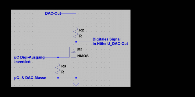

ich möchte gern einen Rechteck-Puls einstellbarer Amplitude erzeugen.
Ich habe einen digitalen Rechteckimpuls. Bei Low des digitalen
Rechteck-Pulses soll der Ausgang der Schaltung so nah wie möglich an 0
V, bei High auf einer an einem D/A Wandler eingestellten Spannung
liegen.
Also: Spannung aus einem D/A Wandler und Rechtecksignal aus einem
Mikrocontroller sollen „kombiniert” werden.
Die extrem steilen Flanken des Mikrocontrollers dürfen dabei natürlich
etwas verlängert werden. Der µC hat einstellige ns Rise/Fall Time, für
das einstellbare Ausgangssignal stelle ich mir maximal so 200 ns vor.
Falls das wichtig ist, es sollen maximal 50 solcher Pulse pro Sekunde
verarbeitet werden und jeder Puls ist zwischen 3 und 50 µs lang.
Der D/A Wandler ändert seine Spannung nur in einer Low-Phase und es ist
garantiert, dass diese lang genug ist, damit er wieder im seelischen
Gleichgewicht ist.
Geht das? Und wie? Ein Link oder auch nur der richtige Suchbegriff für
Google würde mir auch schon weiterhelfen.
Vlg
 Timm

1. Du kannst dem DAC ja entsprechende Werte reinschreiben, aber es ist
fraglich, ob der DAC-Ausgang in 200 ns den vollen Spannungshub
bewältigen kann, das kommt natürlich auf den Typ an.
2. Du kannst zwischen DAC und Ausgangsstufe (die du wahrscheinlich
sowieso brauchst) einen Analogschalter setzen, der zwischen GND und
DAC-Spannung umschaltet, dann bist du unabhängig von den dynamischen
Eigenschaften des DAC.
3. Du kannst deine Ausgangsstufe mit dem Digitalsignal ansteuern und mit
der DAC-Spannung als VCC versorgen, dann braucht die Ausgangsstufe keine
Leistung verbraten, das geschieht dann im der DAC-gesteuerten
VCC-Versorgung.
Georg

Der "Verbraucher" ist ein OpAmp mit FET-Eingang, da brauch ich wohl
keine Treiberstufe.
Das mit dem Analogschalter klingt sehr gut.
Gibt es "Klassiker" die man da verwenden würde? Die Vielfalt ist ja bei
den Dingern nahezu unfassbar!
vlg
 Timm
#4113661
Mit ein bisschen Glück reicht es bei dir vielleicht, die
Referenzspannung des DACs zwischen 0 und Vref zu schalten. Ob es
technisch geht, hängt von deiner Applikation ab, ebenso, ob es einfacher
als mit einem einfachen Analogschalter am Ausgang des DACs wäre.
Letztendlich dürfte das Ergebnis mit einem Analogschalter auch mehr oder
weniger besser als das Schalten von Vref sein.
74HCT4053 (VCC 5V, TTL- bzw. LVCMOS-kompatibel), 74HC4053 (VCC 2 bis
5V), beide können +/-5V schalten. 200 ns sind kein Problem.
Die DG40x-Serie, schalten bis zu +/- 15V oder so ähnlich. 200 ns sind
"an der Kante" (nicht garantiert, aber normalerweise viel besser).

Schon so ein Feld/Wald/Wiesen-Typ wie 74HC4053 schaltet bei 5V in ca. 50
ns um - aber Vorsicht, das ist eben ein Analogschalter, die tatsächliche
Anstiegsgeschwindigkeit des Ausgangsignals hängt von der Beschaltung ab,
z.B. bildet der ON-Widerstand mit der Lastkapazität einen Tiefpass. Wenn
da bei dir ein Opamp folgt, ist das wahrscheinlich kein Problem, aber
nachrechnen muss man das, oder eben ausprobieren, so arg aufwendig ist
das ja nicht. Wichtig ist nach Kohl das was hinten rauskommt, aber das
wird von allen Teilen der Schaltung beeinflusst.
Georg

Ein Nachtrag noch, wg. einer Frage weiter oben: Die Ausgangsspannung des
DAC ist < 5 V.
Die Sache mit dem FET ist aber auch eine gute Idee, die Geschwindigkeit
schafft ja jeder kleiner FET mit links und weil ich einen Opamp speise
spielt der Serienwiderstand keine Rolle.
Ich müsste den Serienwiderstand einfach so wählen, dass ich Imax des DAC
nach Masse fließen lasse. Absolut denkbar, dass ich damit nah genug an 0
V drankomme.
Vielen Dank an euch alle in diesem Thread
 Timm
> die Geschwindigkeit
Irrtum: die Zeit zum Schalten auf GND ist kein Problem, aber die Zeit um
wieder Hi zu schalten schon - schalten ist eh falsch, der Ausgang wird
vom Widerstand nach V+ hoch gezogen, das ist eh schon eine e-Funktion
die sich V+ langsam annähert, und beliebig klein machen kannst du den
Widerstand ja auch nicht. Aber wenn dir ein FET und Widerstände
unbedingt lieber ist als ein CMOS-IC, probier es halt aus und mess nach.
Oder simuliere es.
