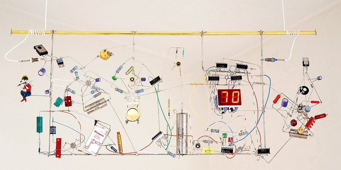

ich würde gerne einen normalen Raum-Thermometer mit logic-ics aufbauen,
also ohne Mikrocontroller. Die Anzeige soll eine LC-Segmentanzeige
werden.
Nun bin ich schon länger auf der Suche nach Schaltplänen, weiß aber
nicht wirklich nach was man da suchen kann, um ohne AVR und dgl.
auszukommen.
Hat da jemand einen Tipp?
Dankeschön

Weil ich das als Objekt, Skulptur ganz nett fände und die Idee auch
reizvoll ist in 10 oder mehr Jahren vermutlich noch Ersatz für die
Bauteile bekommen zu können. Den Avr müsste ich neu flashen, bräuchte
Programme dafür etc.
und mit nur drei Bauteilen sieht das ganze Vorhaben nicht allzu
interessant aus ;)
Also eher was ideelles das ganze und mit Mitteln der 80er

Max schrieb:> sowas in der art. weiß leider die quelle nicht mehr

Max schrieb:> mir gefällts :)
Mir auch! So etwas hinter einer Glasscheibe oder in einer Art
Bilderrahmen und fertig ist ein kleines Kunstwerk....

Harald Wilhelms schrieb:> Max schrieb:>>> sowas in der art. weiß leider die quelle nicht mehr>> Findest Du 70° in der Wohnung nicht etwas hoch?
70°F = 21°C
