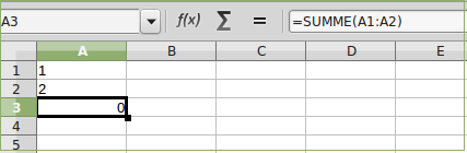

npn schrieb: > Versuche mal folgendes: > in A1 trägst du ein: '123 > in A2 trägst du ein: '456 > Und in A3 schreibst du: =a1+a2 > > Und was siehst du? Richtig. 579 als Ergebnis. > > Noch Fragen? Wer schreibt die Summe einer über eine ganze A4-Seite laufenden Spalte als Summe von Einzelzellen? Das ist es, was ich mit "weltfremd" meine. Mit SUMME kann man jedenfalls keine Textzahlen addieren - siehe Anhang. npn schrieb: > Die ganze Konvertiererei kannst du dir sparen. In Spielbeispielen ja, aber in richtigen Berechnungen leider nicht. Die beste Lösung ist die von Bernd K Beitrag "Re: LibreOffice Calc: '123 -> 123 wandeln" , die zweitbeste die von Peter II Beitrag "Re: LibreOffice Calc: '123 -> 123 wandeln"

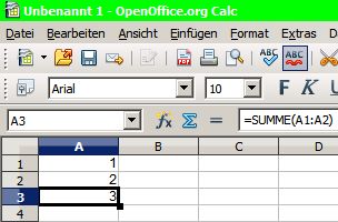

Uhu Uhuhu schrieb: > Mit SUMME kann man jedenfalls keine Textzahlen addieren - siehe Anhang. Dann nimm Openoffice. MfG Paul
Und wieso stehen in deinem Total_vercalct.jpg die Werte in A1:A2 rechtsbündig? Etwa weil du das ' vergessen hast?
