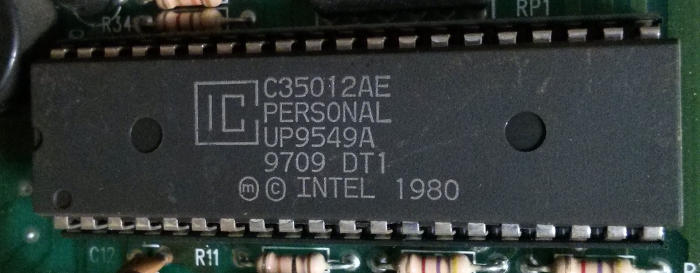

von Anton G. (Gast)
im Anhang ein Foto eines IC aus einem alten, kleinen USV. Ich Tippe auf
Microcontroller aber finde hierzu kein Datenblatt. Kann jemand
aushelfen?
Danke und schönen Sonntag
Anton
von Jakob P. (jako_e)
Ich schätze mal ein ROM oder ein EPROM
wo ist das denn Verbaut?
von Anton G. (Gast)
Wie gesagt in einer USV. Sonst sind nur noch Opamps, Linearregler und
Optokoppler usw. auf der Platine.
Am genannten IC ist unter anderem ein 6 MHz Quarz angeschlossen.
von lrep (Gast)
Microcontroller dürfte richtig sein.
Auf dem IC ist aber nicht das Intel-Logo.
Da jedoch auf ein ziemlich altes Copyright von Intel verwiesen wird,
vermute ich, dass da ein Abkömmling der MCS-41 oder MCS-48 Reihe
drinsteckt.  Auch der 6MHz Quarz deutet darauf hin.
Iirc brauchen diese Dinger 12 Takte pro Instruktion, sind also recht
gemütlich.
Ansonsten kundenspezifisch und allenfalls beim Hersteller oder auf dem
Surplus-Markt erhältlich.

von Hans-Georg L. (h-g-l)
Nö, das ist ein 80c35. Die maskenprogrammierbare Version des 80c51.
von lrep (Gast)
Woran siehst du das?
Nach meiner Erinnerung sind die 8031 jünger und ein C hatten sie 1980
wohl auch noch nicht im Namen.
von Magic S. (magic_smoke)
Das Ding braucht ja nicht Baujahr 1980 sein. "9709" könnte auch ein
Datecode sein. Könnte auch ein Z80-Derivat sein.
Fest steht nur eines: außerhalb dieser USV unbrauchbar.
von hinz (Gast)
magic smoke schrieb:
> "9709" könnte auch ein Datecode sein.
Ist es.
Mit Copyright von Intel? Sicher nicht.
von Автомат К. (dermeckrige)
Die 1980 beziehen sich lediglich auf Intels Copyrightvermerk, mehr auch
nicht.
Keine Ahnung, ob die den irgendwann in Lizens gebaut haben, bzw. ein
Derivat davon. Entwickelt hat den Z80 jedenfalls ein ehemaliger
Intel-Mitarbeiter.
Eigentlich ist das auch scheißegal, weil die OTP daraus einen
USV-Steuerungs-Custom-IC gemacht hat, was sich jetzt nicht mehr ändern
läßt.
von Georg G. (df2au)
An welchen Pins hängt der Quarz?
Es wird ein MCS48 oder MCS51 sein. Das kann man darüber unterscheiden.
MCS48 gab es bei Intel nicht mit Leseschutz, könntest du also den Code
auslesen. MCS51 hat Lockbits.
Sorry ich nehm alles zurück, der 8035 war komplett ohne internen
Programmspeicher und ein MMCS-48 ..
Manchmal sind Erinnerungen trügerisch ;)
