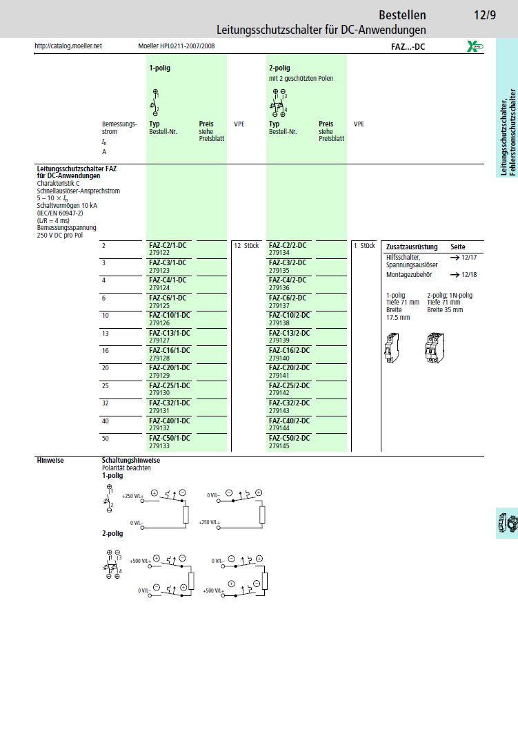

Harald Wilhelms schrieb: >> Nein, die sind für AC ausgelegt nicht für DC... > > Bei Spannungen von <30V geht man davon aus, das sich kein > stehender Lichtbogen ausbildet. Und darüberhinaus verlischt ein Lichtbogen auch an (50Hz-)AC nicht wirklich besser als an DC. Die Luft bleibt auch während des Nulldurchgangs ionisiert. Sonst würde kein AC-Schweißtrafo funktionieren. Bei Motorschutzschaltern weiß ich es nicht, aber bei Sicherungsautomaten wird der Lichtbogen "aktiv" ausgeblasen. Klappt bei DC sicher genauso. Er soll einfach einen 16A Automat einplanen, und gut.

Ok, also einen Sicherungsautomaten der Thermisch auslöst? Eine Frage wäre da noch. Wäre es nicht besser, wenn es ein 20A oder 25A Automat wäre? Da der Motor ja alleine bei Vollast ca. 18,5A zieht und im Anfahrmoment sind es ja noch ein paar Ampere mehr wenn ich richtig liege..

Im "normalen" Haushalts LS Schalter für WS hat es die Libo Löschkammern. In Wikipedia hat es ein schönes Bild. Genauso gibt es welche für DC Anwendungen.
