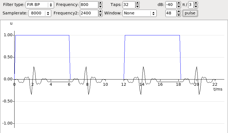

Ich habe da immer noch ein Problem mit FIR Filtern. Irgendwie stimmt die
Gain da nicht. Also bei Tiefpässen ist das ja kein Problem, da kann man
ja einfach einen Korrekturfaktor ermitteln und dann auf die Filter
Koeffizienten anwenden.
Aber wie muss ich da vorgehen, wenn es sich um Hochpässe oder Bandpässe
handelt? Da soll die Summe der Koeffizienten ja 0 sein. Da dann einen
Korrekturfaktor zu ermitteln geht irgendwie nicht, da der ja auch die
negativen Koeffizienten so verändert, dass die Verhältnisse gleich
bleiben.
Also an der eigentliche Funktion der Filter ändert dieser Gain Fehler
erstmal nichts, aber wenn man die Reaktion auf die Sprungantwort oder
eine Impulsfolge betrachtet, sieht man eine deutliche Abweichung von der
erwarteten Ruhelage, die darauf hindeutet, das die Summe der
Koeffizienten ungleich 0.0 ist, wie es für diese Filter richtig währe.
Ich verwende u.a. einen Algorithmus von
http://www.cardinalpeak.com/blog/a-c-class-to-implement-low-pass-high-pass-and-band-pass-filters/
Die beiden Anhängsel zeigen den Frequenzverlauf und die Signalantwort.
Also eigentlich sollte die Ruhelage zwischen 4 und 6 ms auf der
Null-Linie liegen, was sie aber wegen des Gain Fehlers nicht tut.
Was kan ich tun, um das zu vermeiden?
Gast #4115131
Moin,
Gain stimmt schon von deinem Filter, im Durchlassbereich wackelt das ja
schoen um die 0 dB Linie.
Der kleine Offset, den du im Zeitbereich z.B. zwischen 4..6ms siehst,
kommt von der Sperrdaempfung bei der Frequenz 0 - die ist ja nicht
unendlich (wie's schoen waere), sondern nur bei ca. -25 dB - das sind
dann halt 0.056 als Ausgang. Wenn du das weghaben willst, brauchst du
ein Filter, das bei 0 Hz auch eine Nullstelle in der
Uebertragungsfunktion hat. Bei Band/Hochpaessen wird das zB. dann der
Fall sein, wenn sie eine gerade Anzahl von Taps haben.
Gruss
WK
OP #4115371
Danke für die Erklärung. So habe ich das bisher noch nicht gesehen.
Tatsächlich ist die Summe der Koeffizienten -0.0617 was dann etwa -24.2
dB entspricht und durch Anwendung einer Fensterfunktion, kann ich diese
Abweichung auch verringern.
Aber das mit der Nullstelle bei f=0 konnte ich jetzt nur beim Hochpass
testen. Möglicherweise liegt das aber an der Erstellungsmethode (siehe
Link im vorigen Post), die wohl einige Einschränkungen hat.

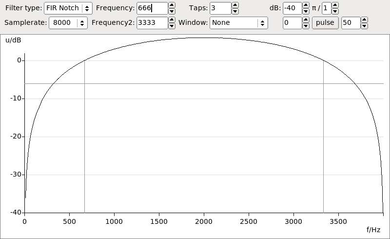

OP #4123725
Sorry für die Verspätung, aber die Telekom hatte mich ganze 26h komplett
von der Außenwelt abgekoppelt und danach hatte ich noch anderen
Nachholbedarf...
Die tiefere Bedeutung der letzten beiden Beiträge muss ich erst noch
erarbeiten. Ich bin ja auf diesem Gebiet ja nur ein Hobbyforscher und
mein mathematisches Hintergrundrauschen ist in den letzten 20 Jahren
etwas verblasst (aber ich arbeite daran).
> Also muss dieses Filter mindestens ein Bandpass sein - was der fuer eine
> Verstaerkung bei seiner Mittenfrequenz hat, und wo die Mittenfrequenz
> sitzt, das ist dann fuer den allg. Fall nicht mehr so ganz simpel mit
> "Fingerzaehl-Mathematik" auszurechnen.
Ausrechnen kann ich das auch nicht, aber mein primitives Testprogramm
kann das einfach ausprobieren. Dass die Mittenfrequenz dann bei Fs/4
liegt überrascht mich auch nicht wirklich, hätte ich aber auch (leider)
nicht vorhersagen können.
Mein Programm ist eindeutig der Meinung, das die Verstärkung bei der
Mittenfrequenz bei +6dB liegt (siehe Anhang). Da ich noch keine manuelle
Eingabe der Koeffizienten habe, hatte ich für diesen Test einfach einen
anderen Menüpunkt "entführt", daher stimmt die Angabe "FIR_NOTCH" nicht.
In der analogen Skalierung, auf deren Umfang ich nicht vorbereitet war,
sieht der Frequenzgang übrigens wie eine Sinus-Kurve aus.
Gast #4126556
Ich probiers mal auf dem analogen Weg.
Gegeben sind die Filterkoeffizienten 1 0 -1
Das Filter lässt sich durch die Funktion
 beschreiben.
Die Fourier-Transformierte davon ist
Die maximale Verstärkung ist also 2 (6,206 db) bei
Mit
Passt! :-)
