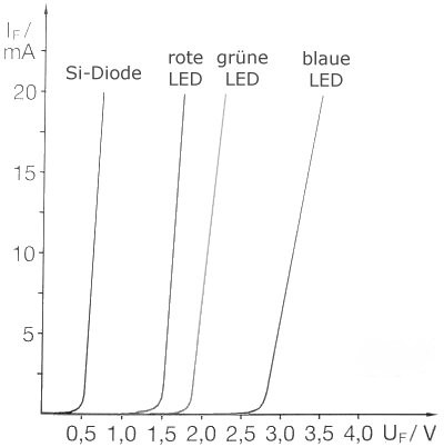

von Markus B. (scrap)
ok stimmt da war wohl wieder zuviel interpretationsspielraum.
"möglichst hohe auflösung" bedeudet für mich, dass ich die 10Bit pwm
gern auf 7-12V verteilt hätte und nicht 0-12V. denn das bedeudet fast
doppelte auflösung. prinzipiell würden die 0,01V auflösung schon
reichen, wenn es aber mit wenig aufwand besser geht, warum nicht?
etwas von den 12v zu verlieren wäre ok für mich.
lüfter funktionieren auch bei spannungen unter 5-4-3v durchaus noch,
leds (um die es geht) aber nicht.
und nein ich werde und möchte keine STROMregelung aufbauen. diskussionen
darüber bitte garnicht erst anfangen...
desweiteren möchte ich per µC und nicht per hand "dranrumdrehen" von
daher sind potilösungen erstmal uninteressant

von Mampf F. (mampf) Benutzerseite
lol ... Wüsste nicht, wo eine Stromregelung aufwändiger als eine
Spannungsregelung sein sollte, wenn man die Ohmschen Gesetze kennt und
weiß wie Widerstände funktionieren ...
Markus B. schrieb:
> scheinbar haben mindestens Zwei den letzen Satz nicht gelesen.
> ein Stromregelung ist für die Anwendung kontraproduktiv und garnicht
> notwendig.
Wie kann eine Regelung Kontraproduktiv sein? Sie ist vlt nicht nötig,
weil du es ungeregelt haben möchtest ... Aber Kontraproduktiv?
Zu deiner Information: LEDs betreibt man normalerweise an einer
Konstantstromquelle - nicht aber einer Konstantspannungsquelle. Der
Unterschied ist der, dass man vorgibt, wie der Strom durch die LED sein
soll und dadurch ergibt sich zwangsläufig eine Spannung.
Andersrum zwingt man der LED eine Spannung auf und daraus ergibt sich
der LED-Strom. Allerdings hat man hier einen recht kleinen
Spannungsbereich, bevor die LED hopps geht. D.h. man müsste wirklich -
wie du es vlt willst - die Spannung in 10mV-Schritte einstellbar machen.
Diese Feingranularität wär überhaupt nicht notwendig, würde man es
richtig machen ...
Ob du eine Stromregelung willst oder nicht ... Eine Stromquelle solltest
du trotzdem in Betracht ziehen.
Hier mal eine Kennlinie zum Nachdenken ... Schau dir doch mal das Delta
der Spannung und des Stroms an und sag uns dann mal, was du lieber
einstellen würdest ;)
von Stefan F. (Gast)
Dazu kommt ja noch, dass die Spannung bei steigender Temperatur sinkt.
Wer LED's mit Spannung betreiben will, muss diese also nicht nur passend
zur konkreten LED regeln, sondern auch noch an die Temperatur der LED
anpassen.

Potibrutzler schrieb:
> Wenn das wirklich LED Strips sind, dann kann man nur empfehlen sie mit
> der Spanung zu betreiben, die draufsteht, denn darauf ist der eingebaute
> Widerstand berechnet. Und wenn man die dimmen will, geht es nur mit PWM.
Das mit der Spannungsreduzierung wird zu dem Effekt führen, dass bei
kleinen Spannungen die Dreiergruppe mit der niedrigsten Uf gerade mal
anfängt zu glimmen, während die folgende Dreiergruppe noch dunkel ist,
und die darauf  folgende schon recht hell leuchtet.
Aber das hatte ich schon mal angesprochen:
>>> wenn du einfach nur die Spannung reduzierst, wirst du recht
>>> schnell hellere und dunklere LEDs in deiner Lichterkette haben...
Aber offenbar funktioniert das bei diesen LEDs Streifen. Kritisch
wirds dann, wenn in +-2 Monaten die erste Funzel kaputtgeht und
getauscht wird. Dann merkt man die Serienstreuung den Uf leichter mal...
>> habe ich im vorfeld schon ausprobiert, ist nicht aufgetreten.
