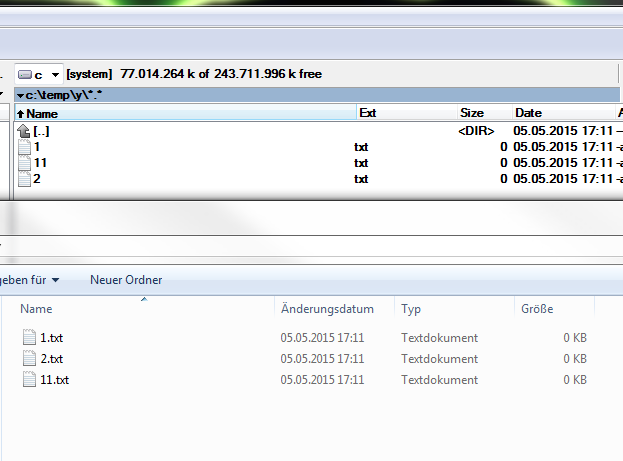

wenn es damit geht, geht es auch mit dem Explorer.

> Übrigens benutze ich für meine Dateioperationen das spezielle
> Programm "Total Commander". Da kann man völlig problemlos im
> altgewohnten Platten/Orner-System arbeiten.
Ohne diesen und die Maus kann ich Windows gar nicht bedienen ;-) Das
