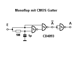

Das Bauteil, was die kurzen Impulse zu einem brauchbaren Signal
verlängert heisst retriggerbares MonoFlop. Aufbaubar mit 74HC123 oder
CD4538 oder TLC555.
von Mick (Gast)
Ja, nimm dazu einen 555 Timer (aufbauen als retriggerbares Monoflop).
Diesen versorgst du mit VCC und GND deines Weckers. An den Eingang
hängst du dann direkt das Signal des Piezo. Mit einem entsprechenden
Kondensator kannst du die Zeitspanne des Einschaltens definieren.

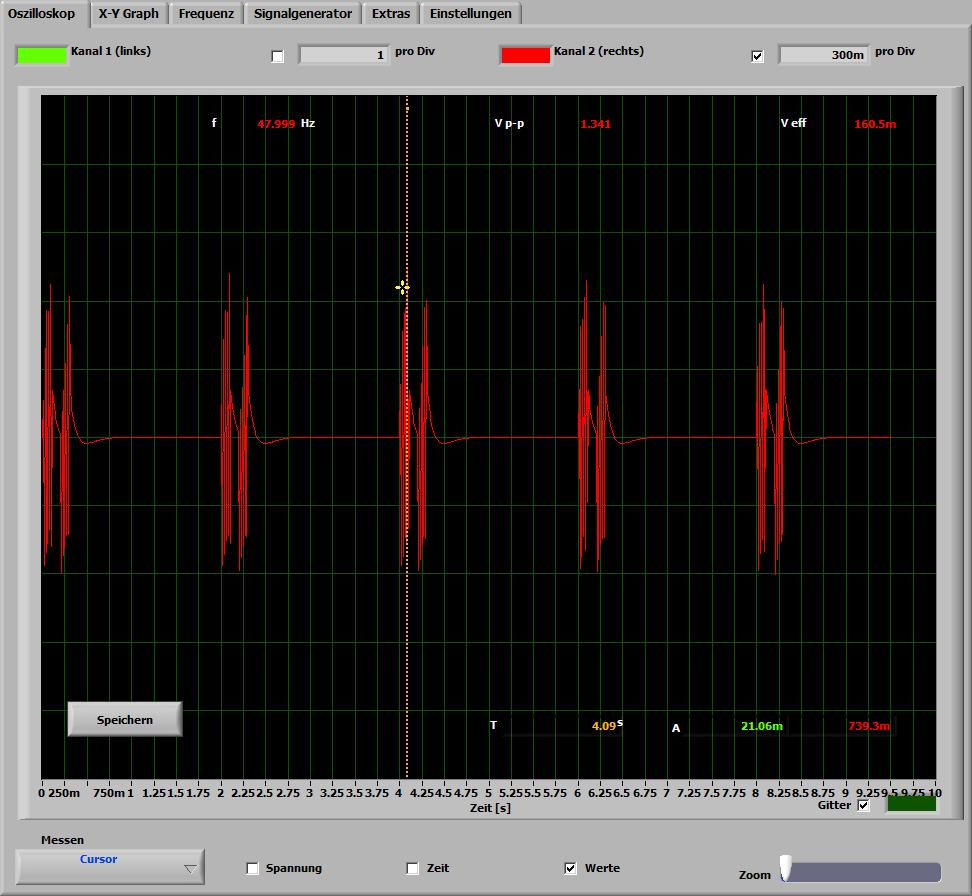

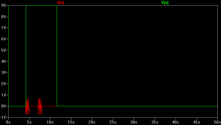

Ich habe jetzt inzwischen meine Soundkarte als Oszilloskop missbraucht.
Es sieht so aus, als wäre die Amplitude des Pizosignals bei ca 0,7V und
die Abstände der Signale sind ca. 2s. Ein Bild habe ich in den Anhang
gepackt.

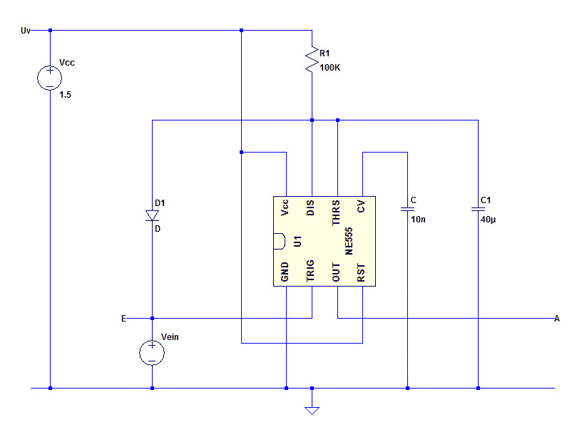

Wie bereits erwähnt bin ich jetzt wieder an der ursprünglich von Mick
vorgeschlagenen Methode mit dem retriggerbaren Monoflop dran. Tut mir
leid für das im Kreis drehen und die verschwendete Zeit, ich war zu
Beginn nur etwas überfordert mit der Auslegung. Dazu habe ich mir jetzt
mal LTspice zur Schaltungssimulation besorgt und eine entsprechende
Schaltung ausprobiert (auch im Anhang zu sehen). Vom Prinzip her
funktioniert das scheinbar auch soweit.
Mein neues Problem ist jetzt nur, dass der Trigger in dieser Schaltung
nur auf einen Spannungsabfall unter 0,3*Vcc reagiert. Da ich jedoch das
Ausgangssignal des Piezos an den Trigger schließen will, müsste der
Monoflop umschalten, sobald die Spannung auf einen Wert oberhalb von
0,3*Vcc ansteigt.
Ich konnte hier leider auch im Internet nicht schlauer werden, könnt ihr
mir hier weiterhelfen?
Riesen Dankeschön wie immer für die Hilfe!
Gruß,
Phil.

von Mick (Gast)

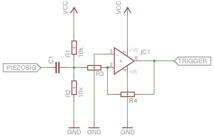

> 0,3*Vcc ansteigt.
Das Piezo Signal schwingt um die Ruhelage (-0.7 - 0 - +0.7V) Du solltest
das Level also sowieso vorher anheben (z.B. mit einem OPAMP ->
Spannungsfolger). Den OPAMP kannst du zusätzlich invertierend
beschalten, damit du das korrekte Steuersignal für den Timer erhältst.
Falls die Pegel zum Schalten nicht ausreichen, den OPAMP als Verstärker
benutzen.

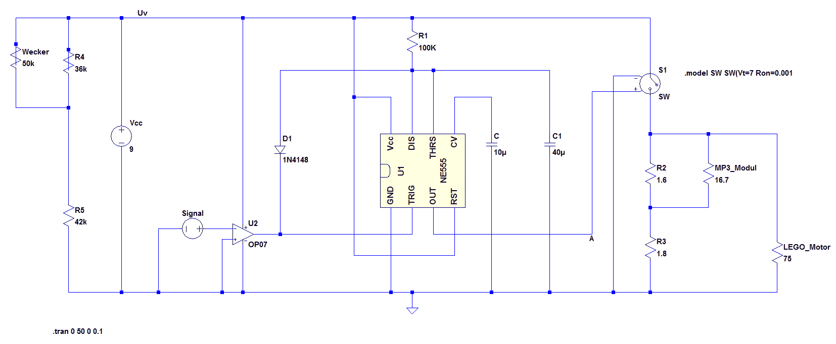

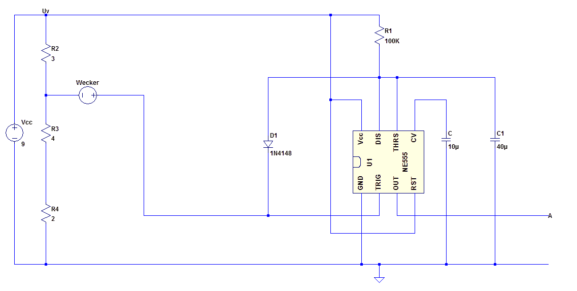

von Hilli (Gast)
Hey Mick, danke malwieder!
OK, ich denke vom Prinzip her habe ich es verstanden.
Ich hab jetzt nur ein Problem, das sich in der Simulation mit LTspice
gezeigt hat. Und zwar triggert der NE555 sobald Spannung anliegt und
bleibt auch in dem Zustand. Also die Ausgangsspannung ist gleich Vcc.
Dieser Zustand scheint sich nur beheben zu lassen, indem die
Triggerspannung auf über ca. 2/3 Vcc gehoben wird. Ich habe zwar
gelesen, dass der NE555 beim Einschalten den ersten Zyklus startet, aber
in meiner Simulation ist das kein Zyklus sondern ein Dauerzustand, das
verstehe ich nicht so recht...
Grundsätzlich lässt sich das Problem beheben, indem ich am Trigger
einfach eine entsprechend große Grundspannung anlege, allerdings
überschreitet die Triggerspannung dann fast den Maximalwert Vcc, sobald
das Weckersignal hinzukommt.
Also beispielsweise:
Vcc = 9V
Vtrigger = 6V
Wecker mit OPV = +-3V
So kommt am Trigger bei Klingeln des Weckers 6V+-3V an. In der
Simulation reicht das allerdings nicht den Zyklus auszulösen, es müssen
unter 3V sein. Sobald ich die Grundspannung von 6V verringere kriege ich
den Ausgangszustand nicht weg und sobald ich das Weckersignal weiter
anhebe komme ich über Vcc.
Ich wollte das Signal jetzt gleichrichten, verstärken, invertieren und
anschließend den 6V überlagern. Sodass z.B. 6-5V rauskommen am Ende.
Hier komme ich allerdings mit der Schaltung nicht klar. Ich habe mal ein
Bild meiner aktuellen Schaltung in den Anhang geladen.
Wie kann ich hier das Weckersignal alleine modifizieren (gleichrichten,
verstärken und invertieren) und anschließend der 6V Spannung überlagern?
Wenn ich die entsprechende Schaltung hinter das Weckersignal schalte,
dann wird das bereits überlagerte Signal von 6V+-0,7V modifiziert... Und
wenn ich eine abgetrennte Schaltung mache, dann hätte ich auf dem
Minuspol die Erde und kann das schlecht in Reihe schalten..
Naja ok, jetzt habe ich alle restlos verwirrt. Weiß trotzdem jemand eine
Lösung für das Problem?
Riesen Dankeschön!
Grüße,
Phil.
Das meinte ich bereits bei meinen vorhergehenden Antworten. Du musst das
Signal so aufbereiten, dass der 555 korrekt arbeiten kann.
Deine Schaltung funktioniert so nicht, wenn ich deine Logik richtig
verstanden habe.
Im Anhang findest du in etwa, was du zur Aufbereitung des Signals
benötigst. Bei Fragen gerne wieder :-)
von Hilli (Gast)
Hey Mick.
Riesen Dankeschön für deine Mühen wie immer!!
Ich wollte gerade mal kurz nur eine Verschnaufpause machen und meine
bisherigen Stand posten, deswegen probiere ich deine Schaltung später
erst aus. Ich habe jedoch so das Gefühl, ich bin durch wirres
rumprobieren auf etwas ähnliches gekommen, ich habe die Schaltung mal in
den Anhang geladen. Prinzipiell kommt so zumindest das raus, was ich
will. Ob das jetzt eine allzutolle Schaltung ist weiß ich natürlich
nicht. Ich vergleiche dann später mal mit deiner Lösung.
@alle:
Ich habe die Schaltung jetzt auch mal um weitere Elemente ergänzt. Der
Plan ist, alles über eine 9V Blockbatterie zu betreiben. Entsprechend
habe ich Spannungsteiler für den Wecker (3V) das MP3 Modul (5V) und den
LEGO Motor (9V) eingebaut. Die Dimensionierung von den Widerständen ist
teils durch Rechnen und teils durch Probieren entstanden, kA ob das so
angemessen ist. Weiterhin habe ich an den Ausgang des NE555 ein Relais
geschaltet. Zuerst wollte ich die 9V für Motor und MP3 Modul direkt an
den Ausgang schließen, allerdings hat mir die Simulation mit LTSpice ein
recht eigenartiges Verhalten der Spannung gezeigt, also habe ich es
jetzt so gemacht.
Falls jemand Lust und Laune hat würde ich mich sehr freuen, wenn er/sie
mal die Schaltung betrachten könnte, ob das überhaupt brauchbar ist oder
eher für die Mülltonne geeignet ;)
Sofern das soweit machbar ist fehlt eigentlich nurnoch eins. Und zwar
benötigt das MP3 Modul einen kurzen Tasterdruck zum Starten. Ich würde
also etwas ähnliches wie ein Relais benötigen, dass jedoch nur kurz
schließt.
Für Hintergrundinformationen gibt es hier die Anleitung zum MP3 Modul:
http://files.elv.de/Assets/Produkte/9/928/92853/Downloads/92853_msm2_bda.pdf
Hier wird weiterhin eine Ansteuerung über Schmitt-Trigger, Monoflop oder
Optokoppler vorgeschlagen, um ein Prellen zu verhindern.
Es scheitert bei mir jedoch bereits daran, wie ich aus einem konstanten
Gleichstrom einen kurzen Impuls machen kann. Weiß hier malwieder jemand
Abhilfe?
Danke für jede Hilfe!
Gruß,
Phil.
von Hilli (Gast)
Zusatz:
V(e) ist das Signal direkt hinter dem Wecker, eine etwas abstrahierte
Form von dem zuvor gemessenen Signal.
V(a) liegt am Ausgang des NE555 an.

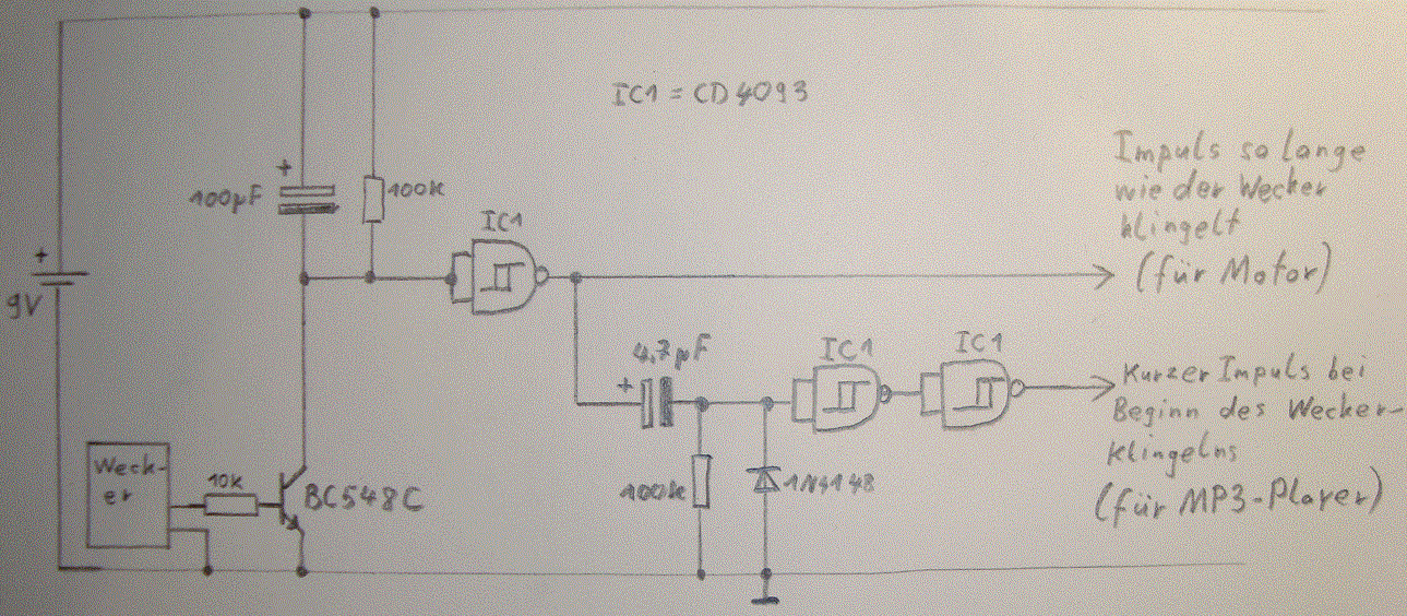

von svep (Gast)
Also wenn dass wirklich mit einem 9V Block (500mAh) betrieben werden
soll ist der nach 5 Tagen leer wegen der Ruhestromaufnahme des NE555 von
etwa 4mA! Es sollte also wenn überhaupt dann die CMOS Variante (LMC555)
verwendet werden!
Und das mit den 0,7V am Piezoausgang ist warscheinlich nicht korrekt.
Ich gehe da mal von mehr aus. Die meisten Uhren haben ja schon 2x1,5V
Batterien also 3V Betriebsspannung.
Ich habe von Elektronik jetzt auch nicht so gute Ahnung aber ich würde
erstmal die Schaltung wie am Anhang auf dem Steckbrett aufbauen und dann
losexperimentieren was die Werte betrifft.

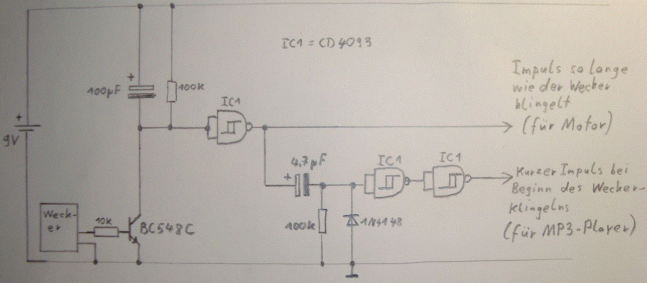

Zum Verständnis für den Laien, in dem Schaltbild hast du zwei Eingänge
am IC und einen Ausgang, der CD4093 hat aber ja nen ganzen Haufen an
Kontakten. Ich gehe also mal davon aus, du verwendest hier nur die
Eingänge an den Pins 1 und 2 und den Ausgang an Pin 3 richtig? Und noch
die Pins 7 und 14 für die Versorgungsspannung.?
Ich probiere mal ein bisschen in die Richtung rum, vielen vielen Dank
auf jedenfall für den Hinweis und den Lösungsansatz!
Grüße,
Phil.
von Hilli (Gast)
Also so ganz auf die Schnelle hat die Schaltung in LTspice jetzt nicht
das gewünschte Ergebnis. Da kommt nur ein minimaler Peak im femto Volt
Bereich raus :)
Falls jemandem dazu noch was einfällt.. Ansonsten probiere ich morgen
weiter.
von Hilli (Gast)
Hallo zurück!
Ich habe jetzt etwas über ICs recherchiert. Mit dem 4093 konnte ich
leider keinen retriggerbaren Monoflop finden, nur einen normalen
Monoflop, mit recht kurzer Schaltdauer:
http://www.mikrocontroller.net/attachment/186123/MONOFLOP.GIF
Lässt sich diese Schaltung irgendwie für meine Anforderungen erweitern?
Ich bin weiterhin auf die ICs 4098 und 4538 gestoßen, die von Haus aus
retriggerbare Monoflops zu sein scheinen. Allerdings werde ich aus den
Datenblättern nicht wirklich schlau, kennt sich hier jemand damit aus
und hätte eine Idee ob und wie ich die Teile für meine Anwendung
gebrauchen könnte?

von Harald W. (wilhelms)
Wenn man ein retriggerbares Monoflop braucht, sollte man am besten
ein IC nehmen, das das von sich aus kann, und nicht eine andere
Schaltung irgendwie hinbiegen. Das allzeit beliebte 555-IC ist
übrigens nicht retriggerbar.
> Allerdings werde ich aus den Datenblättern nicht wirklich schlau,
Eigentlich steht da alles drin was man braucht, was genau verstehst
Du denn da nicht?

von Mick (Gast)
Hilli schrieb:
> Sorry übrigens nochmal im Nachhinein, dass ich vergessen hatte, den
> gewünschten Batteriebetrieb zu erwähnen.
Dein ganzes Setup mit Batterie zu betreiben, wird dich nicht glücklich
machen. Mit einem 9V Block stehen dir max. 200 - 600 mAh zur Verfügung.
Damit soll der Wecker (vernachlässigbar), die Piezo Überwachung, das MP3
Modul, ein Relais und ein LEGO Motor mit Strom versorgt werden.
Nach max. ein paar Tagen müsste dann die Batterie ausgetauscht werden,
auch wenn die Peripherie jeweils nur kurz läuft.

von Mick (Gast)
Hilli schrieb:
> Welchen Zweck haben bei deiner Schaltung R1, R2 und C1 ? Das ist ja der
> Hauptunterschied zu meiner Try-and-Error-Lösung.
C1 ist der Entkoppelkondensator. Spannung geht erst durch, wenn der
Piezo aktiviert wird. R1 und R2 bilden den Spannungsteiler und liefern
Vcc/2. Bei aktivem Piezo schwingt dann die Spannung durch Vcc/2.

von svep (Gast)

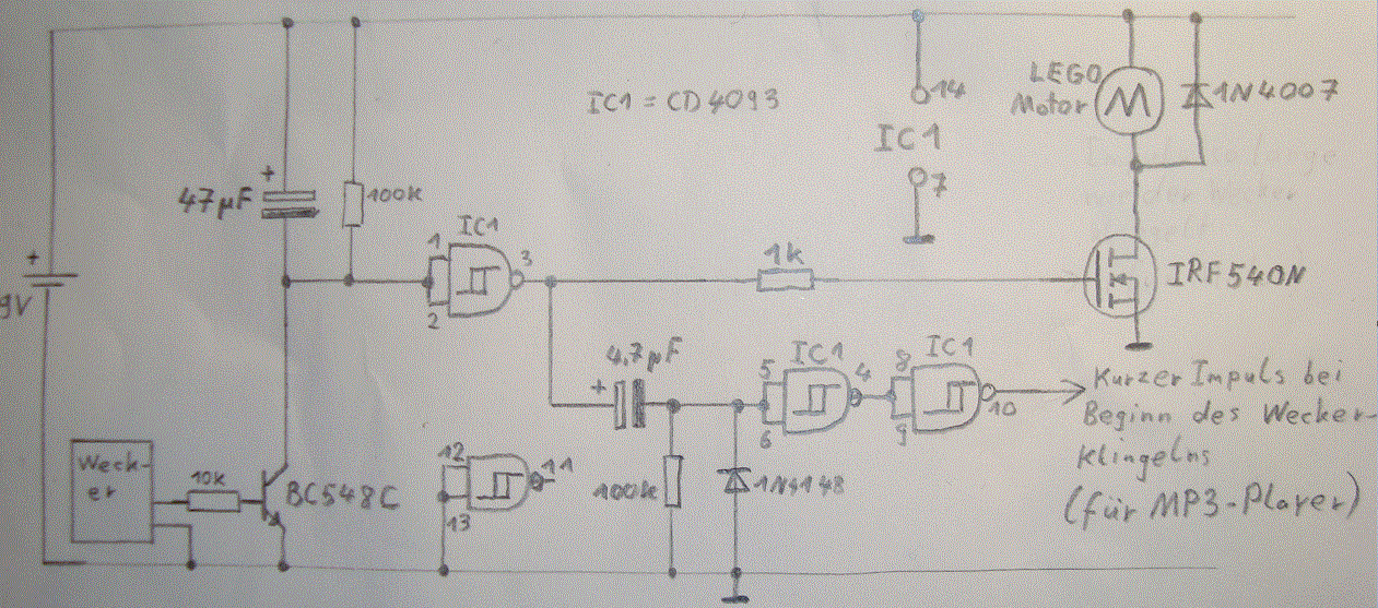

Ich habe meine Schaltung mal live ausprobiert. Mit Erfolg:
https://www.youtube.com/watch?v=GKabQ0PQfJY
gelbe LED: zeigt Piepen der Uhr an
grüne LED: zeigt den Motorsteuerausgang
rote LED: demonstriert den Impuls für den (nicht vorhandenen) MP3 Player
Anbei habe ich die Schaltung etwas erweitert um eine Treiberstufe für
den Motor. Außerdem die Eingänge des vierten nicht benutzten
NAND-Gatters auf Masse gelegt (damit der nicht schwingt und Störungen
verursacht). Betriebsspannung und die PIN-Nummern des CD4093 sind nun
auch eingezeichnet.
Den Ruhestrom habe ich auch gemessen und der beträgt 0,1µA !!
Das mit dem Stromverbrauch ist natürlich heftig für einen 9V Block.
Probleme könnte auch der höhere Innenwiderstand des 9V Blocks machen.
Besser wäre ein Batteriehalter mit 6 Mignons die deutlich kleinere
Innenwiderstände haben (wenn man die richtigen kauft)
Eine Nuß wäre da aber noch zu knacken. Und zwar daß der MP3 Player ja 5V
braucht. Da braucht es ja erstmal einen Spannungsregler der ja leider
auch wieder Ruhestrom verballert...

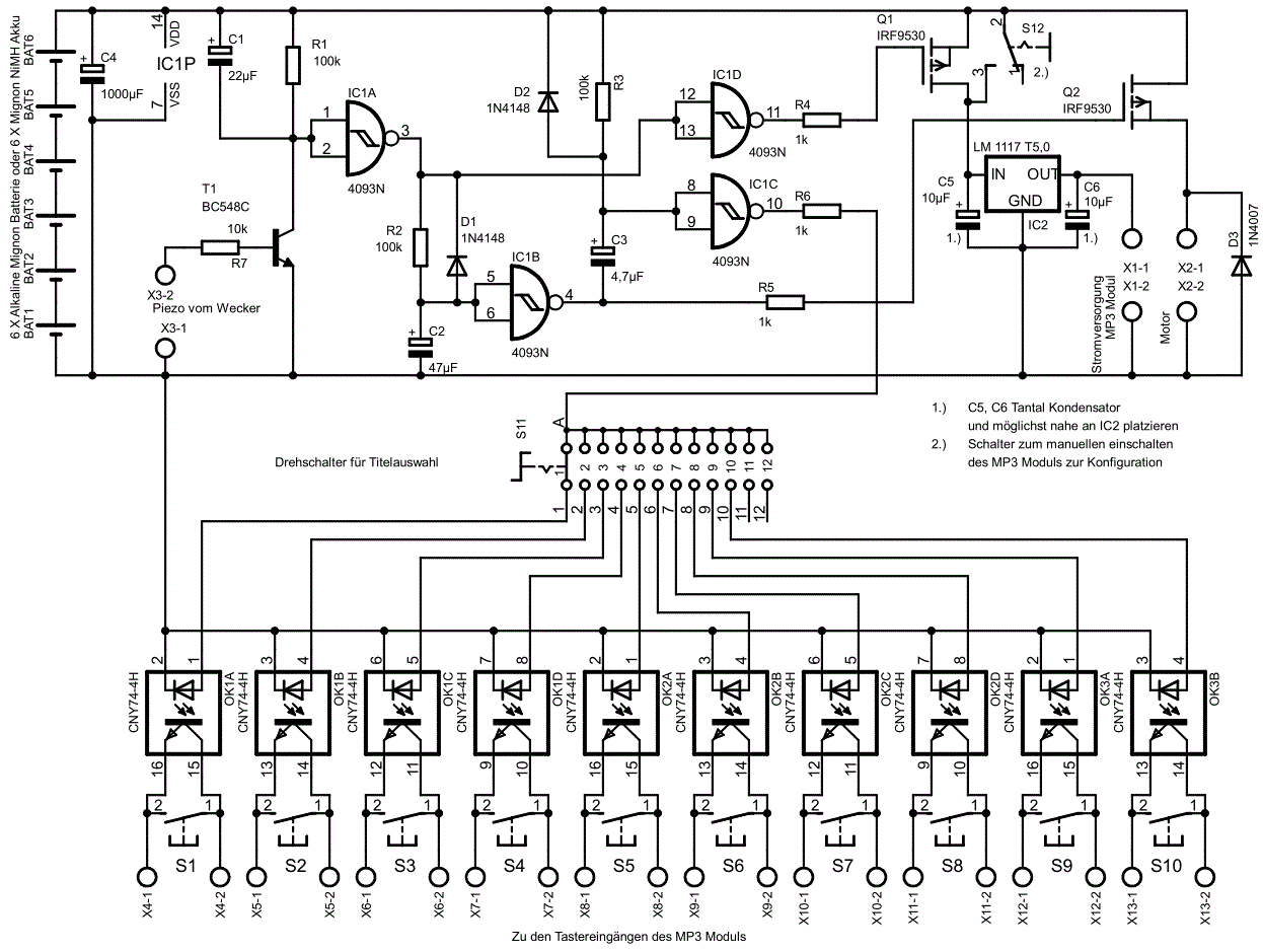

von Hilli (Gast)
Hey svep!
Haha absoluter Wahnsinn! :DD Da zerbrösel ich mir 2 Wochen den Kopf und
du zauberst das mal so mit links hin. Naja wie Harald schon angemerkt
hat, so 3 Jahre Lehre (oder Ähnliches) sind halt ned verkehrt :)
Ich habs mal im LTspice probiert, da passt wohl was mit der Simulation
nicht. Die IC4000 Serie musste ich extra importieren, evtl macht da was
Probleme. Aber ist ja egal.
So mal ganz blöd, zwecks des Problems mit dem Spannungsteiler. Wenn ich
6x1,5 Volt Batterien verwende, könnte ich da direkt auch einfach 3x1,5
abgreifen oder? Das MP3 Modul läuft mit 4,5 bis 5,5 Volt...
Neben der Spannung für den MP3 Player fehlt dann ja prinzipiell auch
noch die Versorgung vom Wecker, mit 1,5 oder 3V, je nachdem, was für
einen Wecker ich dann letztendlich habe.
Wegen der Laufzeit, die Überschlagsrechnung war auch etwas hoch
dimensioniert, das MP3 Modul wird vermutlich nicht auf voller Lautstärke
laufen und der Motor blockiert ja nicht vollständig. Und 1min pro Tag
ist evtl auch etwas viel gerechnet.
Sofern das Spannungsteiler Problem irgendwie lösbar wäre, wie ist denn
deine Einschätzung, wäre ein Batteriebetrieb sinvoll oder eher nicht?
Gruß und riesen mega Dankeschön für deine Mühen!
Phil.
von svep (Gast)
Also die Uhr würde ich weiter mit den Batterien im Batteriefach der Uhr
betreiben und nur die beiden Leitungen des Piezos herausführen.
Also mit Mignon Batterien macht der Batteriebetrieb der Schaltung schon
sinn.
Ja, rein rechnerisch wären 3 Mignon (4,5V) zur Versorgung des MP3 Moduls
ideal. Aber wenn du dir die Entladekurve einer Mignon mal anschaust
erkennst du dass die Spannung der Batterie über ihre Lebensdauer
kontinuierlich abfällt. Schon nach kürzester Zeit fällt die Spannung
einer Zelle unter die 1,5V und der MP3-Player würde nicht mehr
funktionieren obwohl die Batterien noch "randvoll" sind.
Richtig gut designte batteriebetriebene Geräte saugen die Batterien bis
auf 0,9V leer.
http://batterietest-online.com/bilder/test-201001/gesamtkurve.jpg

Es sieht so aus als könnte man sich den Teil meiner Schaltung die den
kurzen Impuls erzeugt sparen und einfach das MP3 Modul mit dem Motor
zusammen einschalten.
Deshalb würde ich einen Spannungsregler vorschlagen der vor das MP3
Modul geschaltet wird und diese Einheit dann einfach zusammen mit dem 9V
Motor Ein- und Ausschalten. Warscheinlich wird das MP3-Modul dann aber
später loslaufen als der Motor da sich das Modul bestimmt erst
initialisieren muss nach dem es eingeschaltet wurde. Darüber habe leider
keine Angabe gefunden. Als Spannungsregler würde ich den LM 1117 T5,0
probieren. Man könnte aber auch den Motor durch kleine Veränderung der
Schaltung verzögert einschalten, dann würden beide Geräte etwa zur
gleichen Zeit loslaufen.

von Hilli (Gast)
Hallo zurück,
Wiedereinmal danke für die Antworten!
@svep:
Ein extra Batteriefach für den Wecker wäre sicherlich am einfachsten.
Ungünstig ist dann nur der Fall, wenn die Stromversorgung der
Weckfunktion aufgebraucht ist.. Dann läuft die Uhr weiter, der Wecker
weckt aber nicht. Das würde dann heißen, immer einmal verschlafen, bevor
man merkt, dass man die Batterie wechseln muss.
Deswegen dachte ich, eine einzige Stromversorgung wäre am besten. Sodass
ein notwendiger Batteriewechsel gleich ersichtlich wird, wenn die Uhr
aus geht.
Hm OK, dann wird das mit den 3x1,5V echt nicht allzulange halten..
schade.
Zu der Autoplay Funktion:
Ne Kleinigkeit, die ich noch nicht erwähnt hatte, weil ich mich aufs
wesentliche beschränken wollte. Ich würde noch gerne einen Drehschalter
anbringen, mit dem man zwischen unterschiedlichen Wecktönen wählen kann
;) Daher der kurze Impuls, sodass abhängig von der Stellung des
Drehschalters unterschiedliche Pins kurzgeschlossen werden können.
So ganz komme ich dann nicht mehr mit. Hängt das Weglassen des Impulses
und direkte Ansteuern des MP3 Moduls über Autoplay mit der Verwendung
des Spannungsreglers zusammen? Könnte man den Spannungsregler für das
MP3 Modul nicht auch einfach in deine bestehende Schaltung integrieren?
Ein Verzögertes Einschalten von Motor und MP3 Modul fände ich persönlich
jetzt nicht extrem schlimm. Falls es sich einfach umgehen ließe wäre das
schön, müsste aber nicht sein.
Sorry für die blöden Fragen, aber das übersteigt jetzt alles endgültig
meine kaum vorhandenen Kenntnisse... ;)

von svep (Gast)
So die Sache wollte mir nicht aus den Kopf. ;-) Habe die Schaltung noch
einmal umgestrickt so das auch ein Lied mit einem Drehschalter am MSM 2
Modul ausgewählt werden kann.
Der Ablauf ist nun folgender: Wenn der Wecker losklingelt wird erstmal
nur die Betriebspannung des MSM 2 eingeschaltet und das Ding hat Zeit
sich zu initialisieren. Anschließend wird der Motor eingeschaltet und
zeitgleich ein kurzer Tastenimpuls für das MSM 2 erzeugt.
Hier ein neues Video:
https://www.youtube.com/watch?v=oFpwGN8D5ik
gelbe LED: Piepen der Uhr
grüne LED: symbolisiert Stromversorgung MSM 2
blaue LED: Tastenimpuls für MSM 2
weiße LED: Motoransteuerung
Der Ruhestrom liegt weiterhin bei 0,1µA. Batteriebetrieb also kein
Problem.
Kann natürlich sein dass man den einen oder anderen Wert der Bauteile
noch anpassen muss.
von Hilli (Gast)
Hallo zurück, vom Handy und Hotel aus ;)
@Uli:
Ja das is natürlich die old-school Variante, leider nicht so ganz
passend für meine Anwendung ;)
@svep:
Oh mann du bist ja der absolute Hammer ! !!
Kann ich dir irgendwie nen Kasten besten fränkischen Bieres zukommen
lassen oder ähnliches? :)
Ich hab ez mal versucht das ganze soweit wie für mich möglich
nachzuvollziehen. Zumindest in Bezug auf Ein- und Ausgang.
Funktioniert der Schalter S12 so, dass ich im Anschluss über den
Drehschalter eine Liedwahl treffen kann? Also wird jedesmal beim Drehen
des Schalters ein erneuter Impuls an das Modul gesendet, sodass eine
andere Mp3 Datei abgespielt wird?
Ich wollte nämlich noch einen extra 'demonstrations-Schalter' anbringen,
bei dem einerseits die unterschiedlichen Weck-Songs angehört werden
können und andererseits der Mechanismus startet. Und einen weiteren
Schalter, mit dem der Lego Motor komplett abgeschaltet werden kann,
falls er nervt.
Naja, wie gesagt, ich bin Sonntag wieder daheim, dann versuche ich
nochmal das ganze n bissl zu durchschauen.
Also nochmal svep, vielen vielen vielen dank!!  Das mitm Bier war kein
Witz ;)
Gruß, Phil.
von Hilli (Gast)
Achso, das hatte ich noch vergessen, ist die Amplitude des Weckersignals
hier ausschlaggebend? Und reicht es für die feinjustierung Potis für die
Widerstände einzusetzen oder müssen evtl auch die Kapazitäten angepasst
werden?

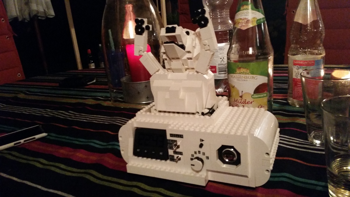

von Hilli (Gast)
So Leute,
ich möchte mich nochmal herzlich für die tolle Mithilfe bedanken, ganz
besonderen Dank schulde ich svep, der mich bei der Umsetzung noch
fließig unterstützt hat :)
Für die, die es interessiert, hier eine kleine Übersicht von dem
Gesamtprojekt, inklusive Ergebnis samt Videos am Ende:
https://www.dropbox.com/sc/eyiw9nd1o9m4jii/AACC0RlEpJwP23pY5j8dBo6Fa#/
Grüße und alle gute,
Phil.
