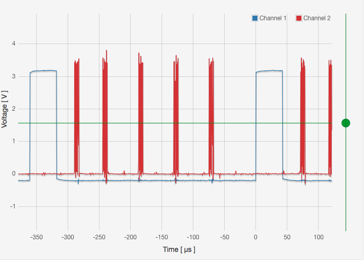

Am Oszi, sehe ich die durch SW gesteuerte CS-Leitung regelmäßig auf
aktiv (low) gehen. Innerhalb der Bereiche, sehe ich Clock in 5 8er
Blöcken und auf MISO sehe ich plausibel aussehende Antworten vom Slave.
Die Daten vom Slave sehe ich auch in der Software wieder.
Was mir fehlt ist MOSI! Ich sehe da einfach kein Signal. Ich habe auch
schon versucht, das Signal mal auf einen anderen Pin auszugeben, da sehe
ich leider auch nichts.

Edit: Ich habe auch noch mal ein Bild von CS und Clock angehängt.
