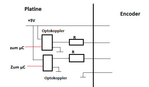

Ich wollte meine Spannungsversorgung ebenfalls mit Optokopplern trennen.
Ich habe mal die Schaltung für die Schnittstelle A fertig gemacht, so
wie ich es jetzt verstanden habe. R ist je nach Optokopller zu wählen.
Bei 5 mA und 5V also 1kOhm. Ist das so richtig?
von Peter II (Gast)
dann braucht du Optokopplern mit Solarzellen (ja die gibt es). Davon
brauchst du rechte viele mit sie genug Strom liefern. Aber sinnvoll ist
das bestimmt nicht.
von Clemens L. (c_l)
> Hier soll ein Encoder mit Spannung versorgt werden und 2 Signale vom
> Encoder sollen auf den µC gelegt werden.
> Damit benötige ich 4 Optokoppler und ein paar Vorwiderstände richtig?
Optokoppler übertragen nur Informationen; eine Spannungsversorgung
geht damit nicht.
Für die galvanische Trennung einer Wechselspannungsversorgung könnte man
einfach einen Transformator nehmen; für Gleichspannung braucht man einen
isolierten DC/DC-Wandler.
> Das heißt ich kann meine Spannungsversorgung nicht galvanisch trennen?
Nein, dazu nimmt man (galvanisch getrennte) Netzteile oder DC/DC
Wandler.

von Volker S. (vloki)
Für "Schnittstelle A" würde ich einen ADuM5212 oder ähnlich nehmen.
Da sind dann zwei Signale und der DC/DC drin ...

von Markus H. (haniham) Benutzerseite
Ein "klassischer" Optokoppler hat eine LED auf der Eingansseite und
einen Transistor auf der Ausgangsseite.
Der Strom welcher am Eingang durch die LED fließt wird um einen Faktor
verstärkt am Ausgang fließen, wenn genug Spannung an der CE-Strecke des
Transistors anliegt.
Aufgrund dieser Bauweise eignet sich der klassische optokoppler nicht
zur Leistungsübertragung sondern nur zur isolierten Signalübertragung.
Den Drehencoder würde ich klassischerweise nicht galvanisch trennen, da
er üblicherweise mit dem Chip auf dem Board verbunden ist.
Beide Sensoren Isolieren Ok,
Die Relaisansteuerung vom uc trennen - ok
Zur Umsetzung wirst du wohl aber auf beiden Seiten Strom haben müssen.
Du ja die Signale Trennen und zu Testzwecken Versorgungsspannungen und
Massen mittels Steckbrücken verbinden und jeweils eine eigene Versorgung
nachrüsten.
