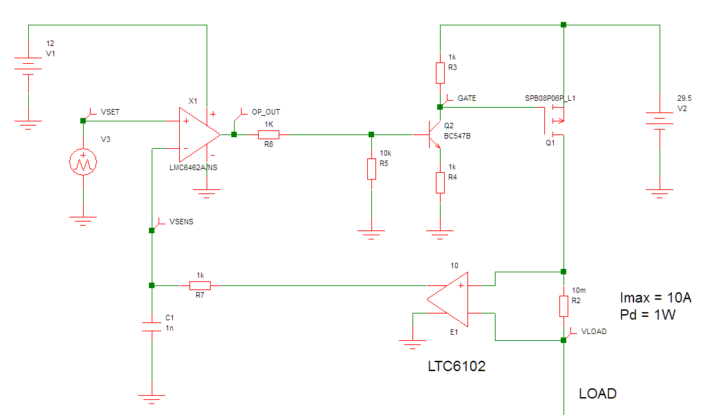

Ich plane derzeit eine Konstantstromquelle für einen Verbraucher mit
Massebezug (wichtig!) und habe mir folgende Schaltung überlegt:
OPV + Levelshifter um den P Kanal MosFET anzusteuern
LTC6102 Current Sense Amplifier um den Strom zu messen
Laut Simulation funktionierts. Jedoch habe ich schon Stromquellen mit N
Kanal FET (ähnlich wie im Artikel hier) aufgebaut. Dabei war die
Kompensation mit R+C vom Sense Resistor zum OPV sehr wichtig um
Schwingungen zu vermeiden.
Wie würde ich die in der angehängten Schaltung realisieren?
Danke,
Stefan

Stefan S. schrieb:
> Dabei war die
Der LTC6102 ist ja auch super langsam. Das ist eher was zum Messen eines
Stroms, nicht zum Regeln. Dazu noch ein weiterer OP und ein
Standard-Transistor. Taugt zusammen allenfalls als träger
Leitungsschutz. Schließt Du an diese KSQ z.B. eine Laserdiode an, so ist
diese augenblicklich kaputt, oder spätestens nach drei-, viermaligem
Zuschalten.
Nimm lieber was deutlich Schnelleres, und akzeptiere dafür ein, zwei
Millivolt Offset. Mit "schneller" meine ich z.B. 20 MHz Bandbreite oder
mehr, das sind im Großsignalbetrieb selbst dann schnell nur noch 100KHz
oder so.
Kannst ja die Last unter LT mal schaltend simulieren, und Dir ansehen,
wie lange welcher Überstrom fließt...

Vielen Dank für die Vorschläge.
@Jens: ja der LTC braucht noch den Widerstand. Habe in der Simulation
einfach nur eine spannungsgesteuerte Spannungsquelle verwendet.
@0815:
Ich will in eine konstante Last eine konstanten Strom einbringen. Klar
durch Erwärmung usw wird sich der Widerstand der Last verändern, aber
sicher nicht im kHz Bereich. Ich will nur von Zeit zu Zeit dann den
Sollwert über einen DAC ändern. Also 5min 2A und dann 10min 3A.
Kannst du mir einen Vorschlag für was deutlich schnellers machen?
Dann dürfte die Schaltung natürlich schnell genug sein. Normalerweise
sollen KSQs sehr viel schneller sein, um z.B. Leistungshalbleiter vor
Über- oder Kurzschlussströmen zu schützen.
Habe für ähnliche Anwendung gern den LMP7711 in Verwendung. Hat noch
relativ kleinen Offset, für Deine 100mV mehr als ausreichend.
Für richtig schnelle Strommessungen nutzt man besser einen Video-OP mit
z.B. 100MHz oder so. Die haben dann natürlich gern mal 10mV Offset.
Mit intern auf null abgestimmten OPs habe ich nur schlechte Erfahrungen
gemacht, selbst mit vermeintlich viel schnelleren Typen.
Man sieht bei schnellen, aber kleinen Änderungen am Eingang dann am
Ausgang regelrechte Treppenspannungen im Takt des internen choppers,
weil der OP "abgleicht".
Ist wirklich eher was für langsame, hochexakte Messungen. Als
Stromregelung gibt es damit schnell Rauchzeichen.
