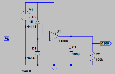

Hallo Leute,
ich benötige für eine Wago Analogeingangsklemme einen Impedanzwandler.
Folgendes Problem, die Eingangsklemme soll ein 0-10V Signal samplen. Das
Signal stammt von einem Gossen Netzteil und ist proportional zur
Ausgangsspannung des Netzteils (Analog U-Mon, I-Mon Ausgang). Nur leider
hat Gossen als Schutzbeschaltung als Ausgangswiderstand einen ~10kOhm
Widerstand verbaut. Mit dem Eingangswiderstand der Wagoklemme von
~100kOhm bekomm ich einen sauberen Spannungsteiler. Jetzt ist die Idee
einen Spannungsfolger zu bauen und zwischen AD Wandler und Quelle zu
schalten um diese nicht nicht zu belasten.
Hierzu noch zwei Fragen:
1. Ich habe hierzu folgende Schaltung entworfen, Frage ist nur macht es
Sinn noch einen Kondensator vor den Eingang des Opamp zu hängen um einen
Tiefpass zu erzeugen?
2. Ist die Schutzbeschaltung des Opamps ausreichend, oder könnte man
noch etwas besser machen?
Vielen Dank schonmal
Florian
Kann sein, das kommt auf äußere Störgrößen an. Du kannst ja einen
Platzhalter dafür auf der Platine vorsehen.
Kann es vorkommen, dass auch andere Spannungsquellen mit geringerem
Ausgangswiderstand angeschlossen werden? Dann wäre ein weiterer
Schutzwiderstand vor den Dioden sinnvoll. Aber auch sonst kannst du den
mit einplanen. Also z.B. einen 10kOhm Widerstand.
Ansonsten fehlt noch der Abblockkondensator an der Spannungsversorgung
und der Kondensator C1 ist eine ganz schlechte Idee. Er wird dafür
sorgen, dass der OPV zu schwingen beginnt.

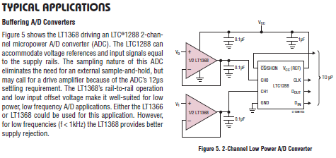

erstmal danke für die schnelle Hilfe. Ich habe die Änderungen in die
Schaltung aufgenommen.
Der Ausgangskondensator ist so im Datenblatt vom LT1368 beschrieben, ich
habe die fragliche Stelle angehängt.
Sollte ich noch was vergessen haben lasst es mich bitte wissen :)

Gast #4117377
Richtig, beim LT1368. Der benötigt diesen Ausgangskondensator, damit er
stabil läuft, und hat damit ein eher ungewöhnliches Verhalten. Der
LT1366, den du im ersten Beitrag in der Schaltung hattest, wird durch
diese Kapazität instabil (typisches Verhalten der meisten OpAmps).
The  LT1366/LT1367  have  conventional  compensation
which assures stability for capacitive loads of 1000pF or
less. The LT1368/LT1369 have compensation that requires
a 0.1μF output capacitor, which improves the amplifier’s
supply rejection and reduces output impedance at high
frequencies.
