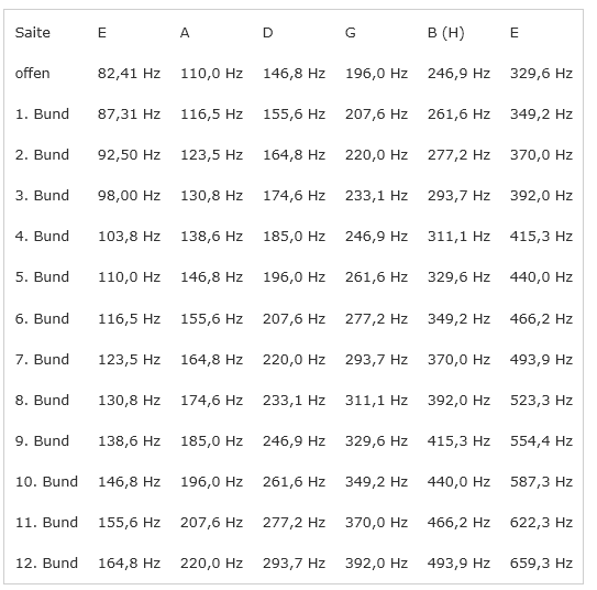

Ich möchte gerne die akkustischen Signale einer Gitarre auswerten.
Mein Ziel wäre grundsätzlich eine Umwandlung nach folgender Tabelle zu
erreichen:
http://www.xycl.de/de/mixing-mastering/frequenz-gesang-instrument/gitarre-frequenzen.html
Das aufzunehmende Frequenzspektrum wäre demnach ~70Hz - 700Hz.

Hi Jürgen, dein Post hat sich wohl gerade mit meinem gekreuzt. Komisch,
die Tabelle ist eig. nicht als Bild eingefügt auf der Seite. Im Anhang
findest du sie trotzdem.

Ja, das da auch höhere Frequenzen entstehen ist durchaus verständlich,
aber das sind ja nicht die, die ich auswerten möchte. Oder habe ich da
eine Fehlüberlegung gemacht?

Ok, das leuchtet ein. Ich werde mal schauen, ob es da fertige
Schaltungen gibt wo man ein wenig abkupfern kann. Tief/Hoch/Bandpass
kann ich jetzt gerade noch so berechnen aber ab einem Filter 2. Ordnung
hört bei mir das Wissen auch schon auf.
