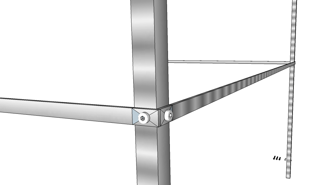

Deshalb habe ich mir überlegt, ich könnte auch Vierkantrohre verwenden,
beispielsweise aus Stahl (kann man ja noch hübsch bepinseln). Hier würde
man mit wesentlich kleinerem Querschnitt auskommen (--> weniger
Höhenverlust). Ausgehend von käuflichen Metallhochbetten und im
Vergleich sind 30mm x 30mm x 2mm messende Vierkantstähle eine (mMn)
sichere Wahl, auch Tabellen und Formeln wurden bemüht.

Allerdings stellt sich mir hier die Frage nach der Verbindung der
einzelnen Rohre, denn die sind ja hohl.
Schweißen wäre sicher das beste, allerdings wird dann das Gestell sehr
sperrig da in einem Stück, außerdem wäre das ein recht erheblicher
Aufwand da kein Gerät und Können zur Hand, Beauftragen ist teuer. Bleibt
also stecken/schrauben.
Auf meiner Suche bin ich auf Verbinder dieser Art gestoßen:
http://www.kippwerk.de/de/de/Produkte/Bedienteile-Normelemente/Rohrverbindungselemente/K0619-Steckverbinder-Winkel-mit-Abgang.html
Die Würden für das Rohr passen, allerdings sind die theoretisch nur für
statische Lasten (400kg pro Zapfen) gedacht, und das ist so ein Mensch
natürlich nicht.
Hier brauche ich Rat: Könnte das trotzdem funktionieren, ohne Gefahr für
Leib und Leben? Bin kein Statiker, und mit solchem Material nicht
erfahren...
Weiterhin müssten die Rohre dann an den Zapfen verschraubt werden, damit
das Gestell nicht auseinanderfällt, ein weiterer Eingriff in die Statik.
Alternativ gibt es diese Steckverbinder aus Stahl:
http://www.edelstahl-trummer.de/edelstahlshop/rechteckundvierkant/eckverbindervierkant90.php
Die gefallen mir schon besser, allein weil aus einem Stück und voll
Metall. Allerdings zweifle ich ein wenig, ob 25mm Steckweg ausreichen,
um die Verbindung stabil zu machen und die Kräfte gleichmäßig
auszuleiten. Außerdem ist dann noch weniger Platz für Verschraubungen.

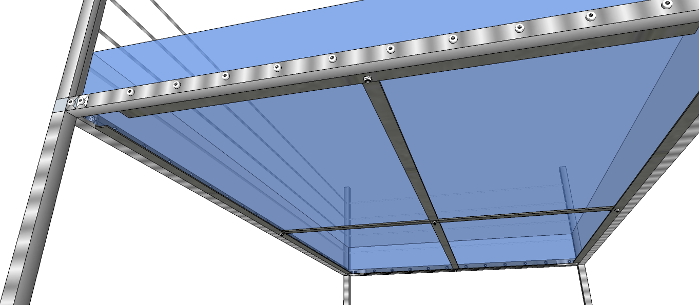

Alternativer Ansatz wäre noch, nur die Standfüße aus Vierkantrohr zu
bauen, und für die Liegefläche ein Holzgerüst in C-Profile einzufassen.
Allerdings habe ich noch keine passenden Profile gefunden, und dann wäre
wieder das Problem der Befestigung an den Rohren zu klären.

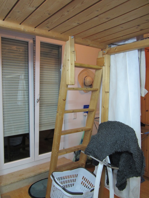

Unser erstes Hochbett war aus Gerüstteilen zusammengesetzt. ;-)
Das jetzige hat 80 x 80 Balken für die Grundkonstruktion und 60 x 90
hochkant für die Längstraversen. Der Boden besteht aus 20 mm starken
Schichtholzplatten in die längliche Lüftungsschlitze gefräst sind.
Das Höhenproblem haben wir gelöst, in dem der Eintritt unter das Bett
nur 1,80m hoch ist. Unter dem Bett, zwischen den Längstraversen, stehen
dann wieder knapp 1,90m zur Verfügung.

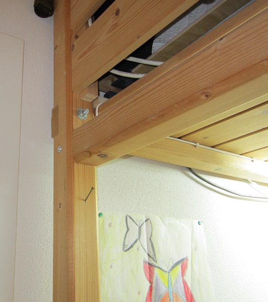

Persönliche Seite #4117776

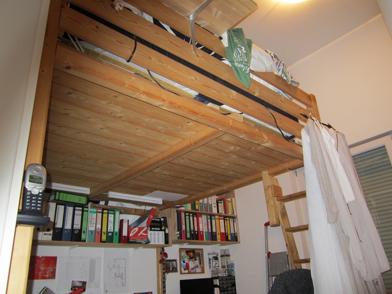

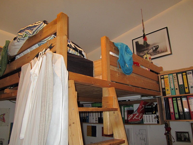

Ein paar Eckdaten unseres Hochbettes (vor 11 Jahren gebraucht gekauft):
Liegefläche:       2m x 2m
Durchgangshöhe:    187cm (min)
Gesamthöhe:        250cm
Material:          Massivholz (unlackiert)
Beine:             67mm x 67mm
Das ganze Konstrukt stand von Haus aus bereits recht stabil und hatte
nur minimal gewackelt... Ich habe das Hochbett nach 1 Monat dann einfach
an zwei Punkten mit der Wand verdübelt. Seither rührt sich unser
Himmelreich keinen Millimeter mehr.
Ein paar Fotos als Anregung bzgl. Konstruktion im Anhang. Wir mussten in
den 11 Jahren übrigens noch keine einzige Schraube nachziehen.
Gruß,
Magnus
PS: Ja ja, sieht verdammt unordentlich aus ;)

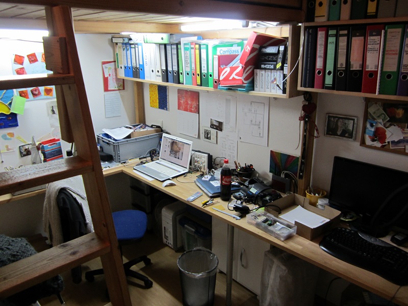

Der Platz unter dem Hochbett ist seit diesem Jahr meine Bastelecke.
Frauchen hat dafür eines der Kinderzimmer als Arbeitszimmer bekommen.
Ansonsten muss das Schlafzimmer auch als Gemälde-, Kleider-, Bettwäsche-
und Ordnerlager sowie (bei schlechtem Wetter) als Trockenraum herhalten.
Und all das auf einer Raumfläche von 12,3m².
Fazit:
           Hochbett RULES!   :D
> Gesamthöhe:        250cm
> Beine:             67mm x 67mm
Danke dafür, zusammen mit den Bildern gibt das einen guten Einblick.

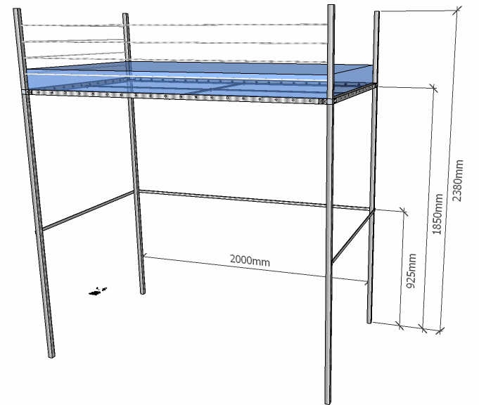

OP #4131587
Hello again.
Die Planungsphase ist bis auf Kleinigkeiten abgeschlossen. Anbei mal
drei Prinzipskizzen, wie ich mir das Ganze denke:
Die Ansichten sollten sich soweit selbst erklären. Die Seiten an denen
kein Geländer vorgesehen ist, stehen an der Wand, bzw. kommt dort die
Treppe hin (kurze Seite)
Abweichend von der Skizze möchte ich (v.a. für die Winkelverschraubung)
Schlossschrauben verwenden, weil die einfach weniger auftragen. Ich
denke auch, dass die Schraubverbindungen der Winkel wie hier gezeichnet,
viel zu viele sind. Eventuell reicht da auch die Hälfte, denn so ein
Rohr wird ja mit steigender Zahl der Bohrungen auch nicht stabiler. Die
Pfostenverstebungen sollen nicht mit Muttern befestigt werden, hier wird
Gewinde geschnitten, genauso bei den Querstreben unter der Matratze.
Die Geländerstangen bekommen ein Außengewinde drauf, was dann im Inneren
des Pfosten mit Mutter befestigt wird. (Hier ist eventuell bei den
beiden mittleren eine Zugangsbohrung nötig).
Die Materialliste ist nun auch schon recht lang, entsprechend hoch der
Preis. Vielleicht schwenke ich doch noch auf den unedleren Stahl um und
besorg mir hübsche Farbe, das muss ich später nochmal nachrechnen.
Soweit für den Augenblick, schönen Sonntag noch. Wer interessiert ist
und Fragen oder Hinweise hat, immer her damit.

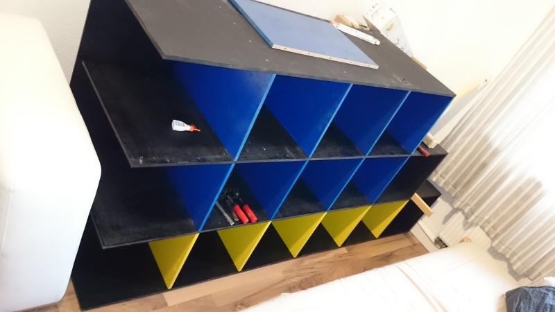

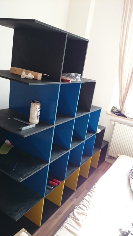

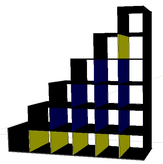

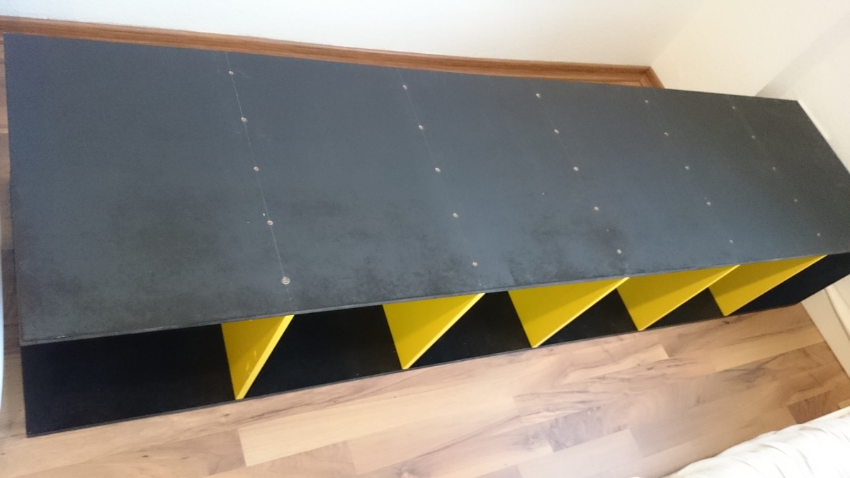

OP #4166575
Hallo Gemeinde,

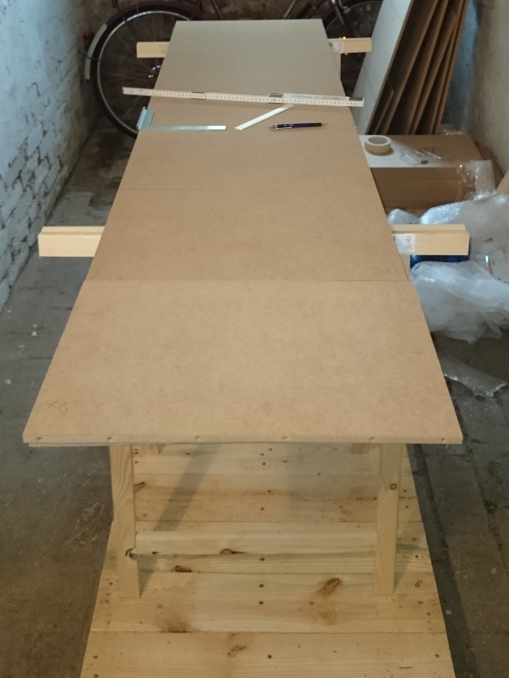

es geht voran. Begonnen wird mit der Treppe, denn ohne Aufstieg nutzt
das beste Hochbett nichts.
Ich habe mich für ein Treppenregal (wie bereits erwähnt) entschieden.
Das wird selbst gebaut, aus MDF, 12mm, welches hübsch lackiert wird.
Damit ging es diese Woche los, anbei ein paar Eindrücke. Ich
denke/hoffe, dass das Regal diese Woche fertig wird.
Die Rohre sind auch schon auf dem Weg, dort muss ich mir nur noch genaue
Gedanken zu den nun tatsächlichen Bohrungen und deren Platzierung
machen.
Wenn Interesse an genauen Maßen oder Unterlagen besteht, kann ich diese
gerne nachreichen. Auch eine Kostenaufstellung werde ich wenn genug Muse
vorhanden, mal noch machen.
So viel für den Moment, nicht dass jemand denkt, Projekt eingestellt...
P.S.: Bisher wird nur mit Holzdübel und -Leim gearbeitet, das Regal
bekommt zur Versteifung noch eine Rückwand über ca. 80% der Fläche. Man
kann auf der unteren Ebene sitzen/stehen, da bleibt alles stabil, hatte
erst bedenken wegen der Stärke.
Nur gegen diagonales Abknicken hilft eben dann die Rückwand, was beim
Aufstieg ja sonst nicht zu vermeiden ist...
> Gesamthöhe:        250cm
> Beine:             67mm x 67mm
Hi, also die Bilder sehen ja echt schick aus.
Ich habe mal mit einer Freundin ein Hochbett gebaut, da haben wir
allerdings 110x110mm Beine genommen. Da hielt super. Da konnten dann
locker 8 Leute darauf sitzen. Fläche war ca 2,50 x 2m mit zusätlichen
"Lagermöglichkeiten".
Ich sehe, dass in dem Bild der Boden "dicht" zu sein scheint. Davon
würde ich abraten. Die Latten sollten zwecks Belüftung einigen Abstand
haben. Sonst kann es passieren, dass die Matratze schimmelt.

Vlad Tepesch schrieb:
> oje, in die MDF-Platten als Treppe hätte ich ja kein Vertrauen.
> Da brechen doch bei geringen Scherkräften direkt alle Befestigungen aus.
Ein beachtenswerter Einwand, in der Tat mache ich mir da auch so meine
Gedanken, aber ich denke mit der Rückseitigen Versteifung sollten die
Scherkräfte sich im Rahmen halten. Falls es doch zu Verlusten kommt,
müssen eben zusätzliche Befestigungen her. Drum schrieb ich auch, bisher
nur mit Holzdübeln...

Thomas Thomas schrieb:
Nein, der Boden ist nicht "dicht". Außerdem liegen zwischen den
querliegenden Holzlatten des Hochbettes und den Matratzen nochmals
separate Lattenroste, welche für einen Spalt von ganzen 10cm sorgen.

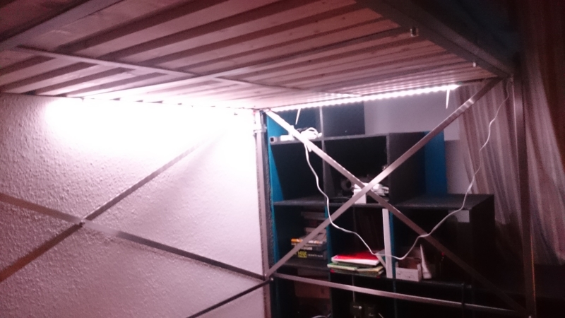

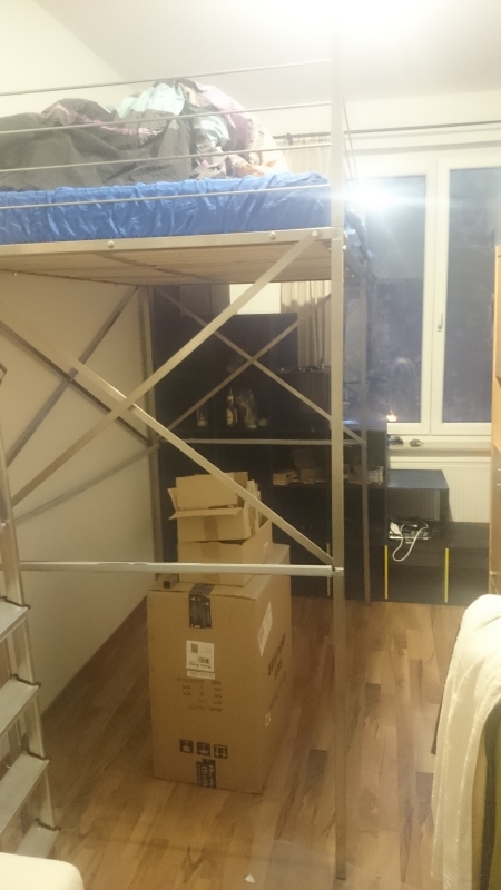

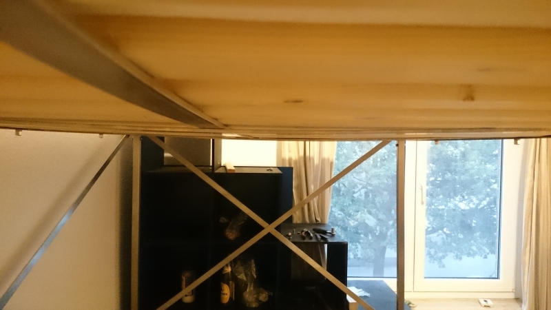

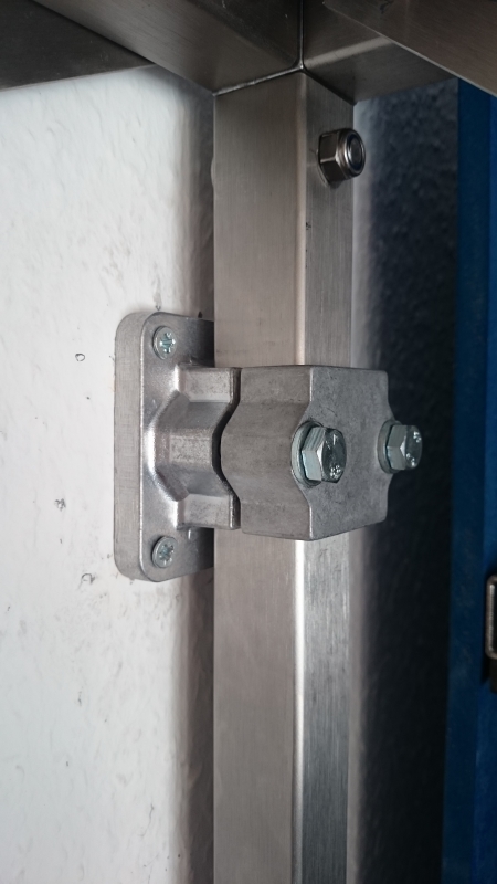

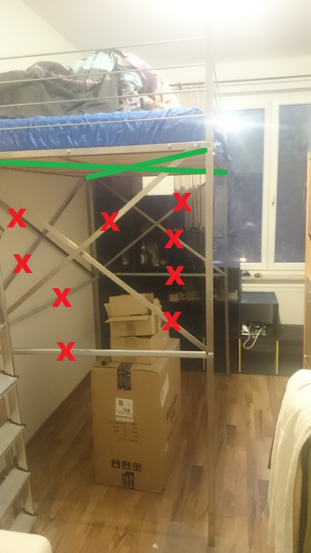

OP #4322334
Guten Abend!
Nach langer Abstinenz will ich nun mal ein kleines Resumee ziehen. Das
Bett ist schon einige Zeit fertig und wird auch genutzt. Es waren zum
ursprünglichen Entwurf noch ein paar Änderungen nötig, um die gewünschte
Stabilität (bzgl. Parallelverschiebung...)zu erreichen. So habe ich an 3
Seiten noch Diagonalstreben vorgesehen und das Bett an 2 Stellen mittels
Flansch in der Wand verankert.
Es war ein relativ hoher Aufwand, aber einmal im Leben kann man das
schon gemacht haben. Habe dabei viel gelernt, wenn ich nochmal ein
Hochbett bauen sollte unter ähnlichen Bedingungen, ich würde mir
vermutlich für die mech. Bearbeitung Hilfe holen, denn das hat mich viel
Schweiß und Zeit sowie einiges Fluchen gekostet...
sollten Bilder und nähere Details erwünscht sein, kann ich das gerne
nachreichen, bin aktuell aber nicht am Ort.
Schönen Abend!
Persönliche Seite #4322411
Ei sicher sind wenigstens Bilder erwünscht. Ich hab damals ja auch
"blank gezogen" ;)

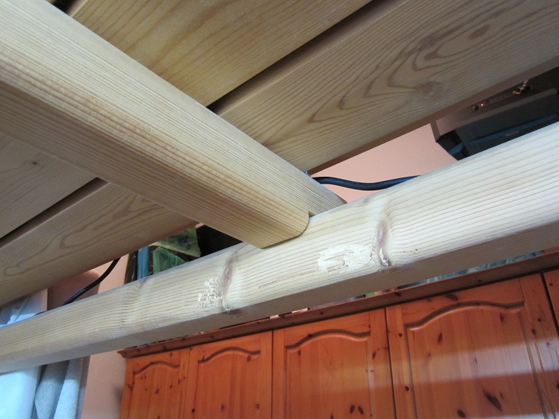

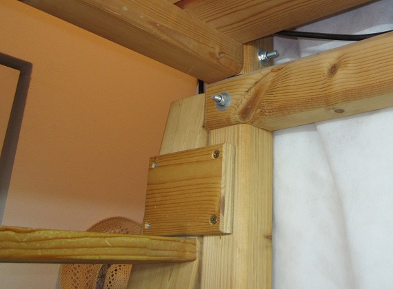

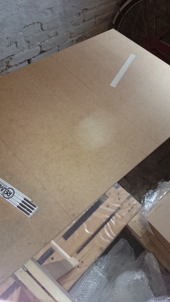

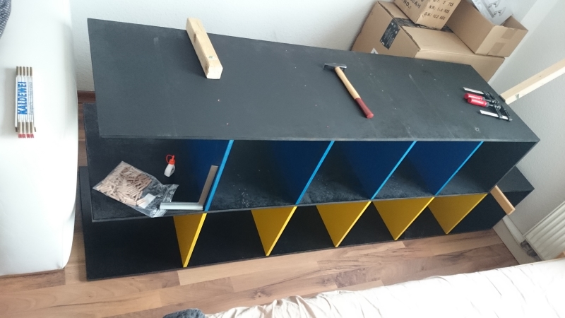

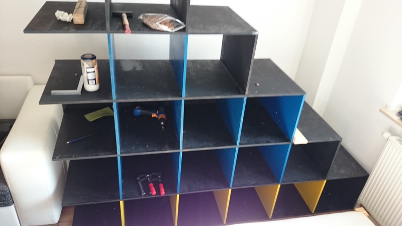

OP #4331830

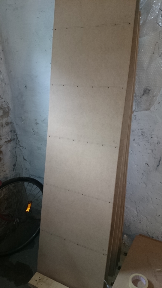

Hat ein bisschen gedauert, viel los zur Zeit...hier nun die
versprochenen Bilder vom Bau/fertigen Regal und Bett:
[[Bild:DSC_0038.JPG]]
Erste Schritte im Regalbaukeller: Anzeichnen, Anzeichnen, Anzeichnen.
Und dabei nicht vermessen!

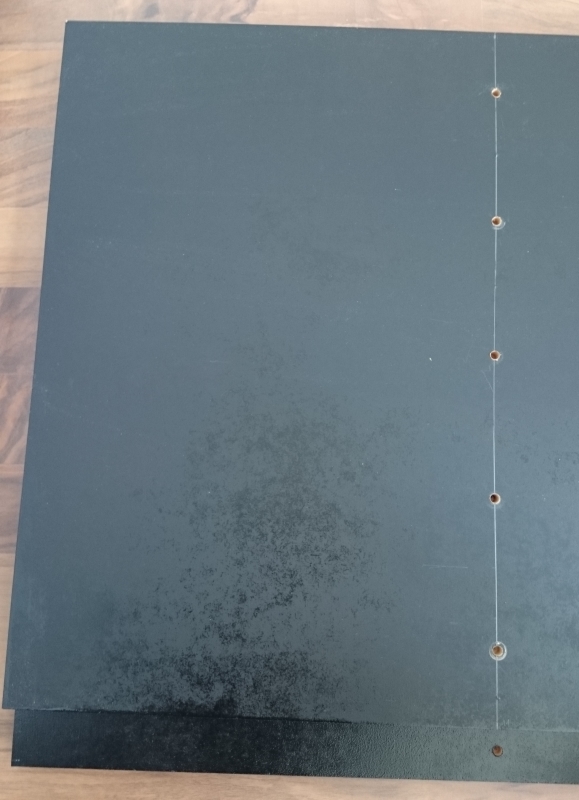

[[Bild:DSC_0041.JPG]]
Schritt2: Bohren, Bohren Bohren.
[[Bild:DSC_0042.JPG]]
Die Markierungen zur Orientierung, damit ich mit der Ausrichtung der
Bohrungen nicht durcheinanderkomme. Die Bohrungen für die Holzdübel sind
von Ebene zu Ebene versetzt, die Holzdübel können also nicht durch die
Regalböden "durchrutschen" - schwierig zu beschreiben...wäre sicher auch
anders gegangen.
[[Bild:DSC_0048.JPG]]
Lackiert wurde mit Rolle und Baumarktlack, zwecks Zeitersparnis ohne
Grundierung. Mangels Witterungseinflüssen sollte das auch so halten...
[[Bild:DSC_0050.JPG]]
Erster Stock.
[[Bild:DSC_0060.JPG]]
Zweiter Stock..
[[Bild:DSC_0063.JPG]]
Dritter Stock...
[[Bild:DSC_0064.JPG]]
Vierter Stock....
[[Bild:DSC_0067.JPG]]
Einer fehlt noch!
Vom Bau des Bettes selbst gibt es nicht so viele Bilder, da ich hier aus
Zeit und Energiemangel das Augenmerk auf Bohren, Bohren, Bohren gelegt
habe. der Edelstahl forderte seinen Tribut, zwischendurch war ich kurz
davor alles hinzuwerfen, weil es nur so schleppend voran ging und
körperlich sowie materialtechnisch auch nicht ohne war, immerhin hatten
wir ja Sommer, ich ziehe meinen Hut vor der guten alten Bosch-Maschine,
welche sich beharrlich durchs Material kämpfte.
[[Bild:DSC_0139.JPG]]
Also das fertig aufgebaute Bett mit Diagonalstreben. Trotz der Streben
war das ganze noch recht dynamisch, so dass eine weitere Verankerung
vorgesehen wird.
[[Bild:DSC_0136.JPG]]
Durchbiegung der Unterkonstruktion bei Belastung, merklich aber nicht
bedenklich. Später wurden noch 4 weitere Flachstähle eingebaut, fürs
gute Gefühl.

Man glaubt nicht was es alles gibt, bevor man es nicht braucht. Die o.g.
Wandverankerung mittels 4-Kant-Wandflansch. Jetzt steht alles
bombenfest.
Die ersten Nächte waren noch nicht vertrauensgeschwängert, aber mit der
Zeit hat sich das gelegt. Vor kurzem war die erste Durchsicht -
bestanden.

Persönliche Seite #4335058
Vielen Dank für die Bilder.
> vorgesehen wird.
> Nun zerreist mich;)
Verbesserungsvorschlag bezüglich der Diagonalstreben:
Du kannst SÄMTLICHE bisher angebrachte Diagonal- und Querstreben
entfernen, wenn Du statt dessen unterhalb des Lattenrostes zwei
Diagonal-/Kreuzstreben montierst. Die Verankerung in der Wand (auf Höhe
des Lattenrostes) ist dann natürlich essentiell!
Siehe hierzu das Bild im Anhang (zu setzende Verstrebungen in grün, der
entbehrliche Schlonz ist rot ausgeXed).
Vorteile:
1. Dein Treppenregal wird gänzlich "barrierefrei :)" nutzbar.
2. Du kannst die Fläche unterhalb des Bettes auch von der Seite
betreten.
3. Es sieht einfach nicht mehr so (räusper) "hässlich" aus.
4. Mit Punkt 3 steigt der WAF um geschätzte 455 Prozent :D
Weitere, mögliche (und tiefergreifendere), Änderung des Designs:
Komplette Eliminierung der Standbeine. Stattdessen wird das Hochbett
über Stahlseile zur Decke hin an Schwerlastdübeln / Betonankern
aufgehängt. Diese Variante bietet den maximal möglichen
Bewegungsfreiraum unterhalb des Hochbettes. Die seitliche Verankerung in
der Wand an mindestens zwei Punkten bleibt natürlich weiterhin
essentiell.
Beste Grüße
Magnus
PS: Wenn du dein Hochbett updatest/upgradest, wären aktuelle Fotos vom
geänderten Design weiterhin willkommen.
#4335100
was haben denn die Querstreben unter dem Lattenrost (parallel zur der
xy-Ebene) mit der Scher-Stabilität in der xz, oder der yz ebene zu tun?
Wenn du die Streben rausmachst, hindert doch die Beine nix mehr daran,
eine Krätsche zu machen.
Persönliche Seite #4335158
Vlad T. schrieb:
Ganz einfach:
So lange sich kein auf Krawall gebürsteter Hooligan in der Bude aufhält,
setzen i.d.R. sämtliche Kräfte (außer der Schwerkraft, welche in der Z
Achse wirkt) in Richtung X und Y auf (ca.) Höhe des Lattenrostes an.
Siehe Hooligantheorie oben. Und die Vierkant Edelstahlrohre
werden sich bestimmt nicht spontan durch die vertikale Last verformen.
